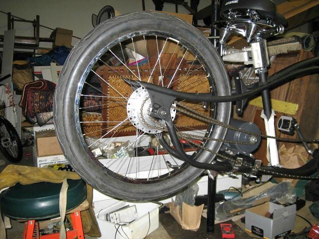

К вариант с помощью планетарки или нувинчи  с двумя разными звездами, типа такого
http://epowerbikes.ru/archives/1775
Куда лепится большая шестерня - к колесу или звёздочке планетарки?

Два независимых фривила на планетарке для моторной и педальной системы

Цитата: TT44 от 27 Март 2013 в 22:26
Это идеальный вариант, но не со всеми планетарками/вариаторами такой трюк проходит.
Больше остальных подходят NuVinci 170/171
и 3-х скоростная планетарка Sram DualDrive
На Cortinа стоит 3-х скоростная Shimano Nexus.
