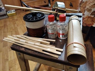

Коллеги, имеет ли смысл, для пропитки обмоток использовать термостойкий лак типа КО 921 со стойкостью до 250 гр.С?
Или вполне подойдёт щелак сс стойкостью 135 гр.С?
Вопрос возникает из того, что магниты, видимо деградируют раньше, чем 250 гр...
Так есть ли смысл использовать КО 921?
Ну и вообще, интересует, каких рабочих температур нужно придерживаться в мотор колесе при эксплуатации?
Ко мне пришёл кг... провода 0,5. (0,55).мм. А лака КО 921. в городе нет. Но есть щелак.
Вот и думаю, толи взять щелак и успокоится, то ли всё таки подождать недельку, пока придёт КО 921.
Уже хочется чего то намотать)))...

Между магнитами и обмотками есть воздух, тонкий, но и сдуваемый. Шеллак всё-таки для антенных катушек, но пойдёт и он.

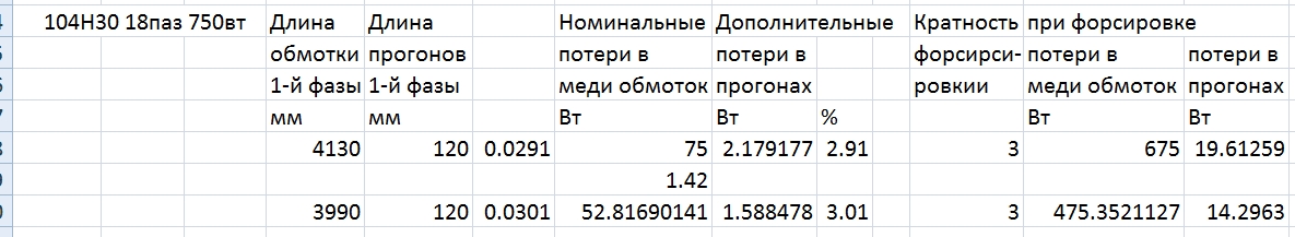

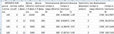

Цитата: edw123 от 23 Янв. 2023 в 20:21доля дополнительных потерь в прогонах равна отношению длины прогонов к длине провода непосредственно в обмотках.
Ну наверное :bw:, хотя у многих витков и сопротивление сильно больше, чем у перемычек, вместе с потерями. Ампервитки сохранены.
Прикидочно для 205Н50V3 получается так (длины подставлены на глазок):
Чтобы после перемотки с уменьшением числа витков потери в прогонах и в подводящих фазных проводах не росли, нужно чтобы сечение фазных проводов и прогонов увеличивалось квадратично (т.к. их длина не меняется), но у прогонов сечение так не увеличить.

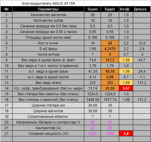

Vladzeit
Цитата: edw123 от 24 Янв. 2023 в 11:59Между магнитами и обмотками есть воздух, тонкий, но и сдуваемый. Шеллак всё-таки для антенных катушек, но пойдёт и он.
Добыл лак КО 921.  У меня теперь полный комплект юного мотальщика... ;-D
До выходных планирую сделать тех.подготовку, а в выходные попробую вмотать на чистовую.

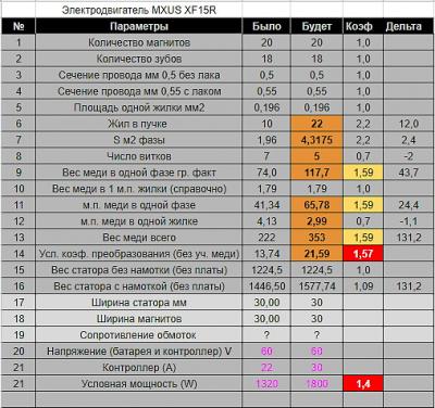

Рассчитываю ещё увеличить медь с 20 до 22 жил. если получится, то увеличение меди будет близким к 1,6, а заполняемость паза улучшится до 56%
Должно получится. Я попробовал между зубами, вставить пучок в 10 жил. (2 жилы*5 витков). Вроде влазит... :-)
К сожалению нечем замерить сопротивление обмоток, да и не умею я пока этого, но если это имеет какую то ценность, то могу сходить в какой ни будь сервис,
где вероятно это смогут померять... Я догадываюсь, что это что то важное, раз об этом несколько раз уже упоминалось, но мне это пока ни о чём не скажет)
Можно другое сделать: намотать пробную одновитковую обмотку и замерить момент и эдс. Потом может подкорректировать число витков, хотя вроде и некуда...
kommunist
Цитата: kor от 24 Янв. 2023 в 12:05Чтобы после перемотки с уменьшением числа витков потери в прогонах и в подводящих фазных проводах не росли, нужно чтобы сечение фазных проводов и прогонов увеличивалось квадратично (т.к. их длина не меняется), но у прогонов сечение так не увеличить.
Тогда получается что выгоднее при малом кол-ве витков в несколько параллельных звёзд мотать?  (две или четыре). Как у Алекса, например.

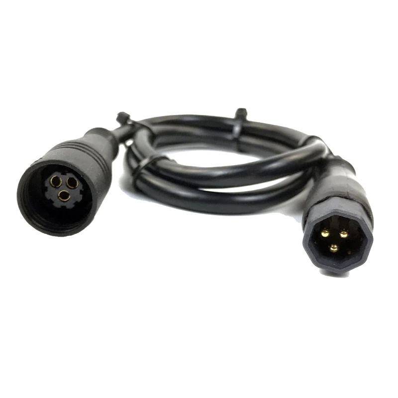

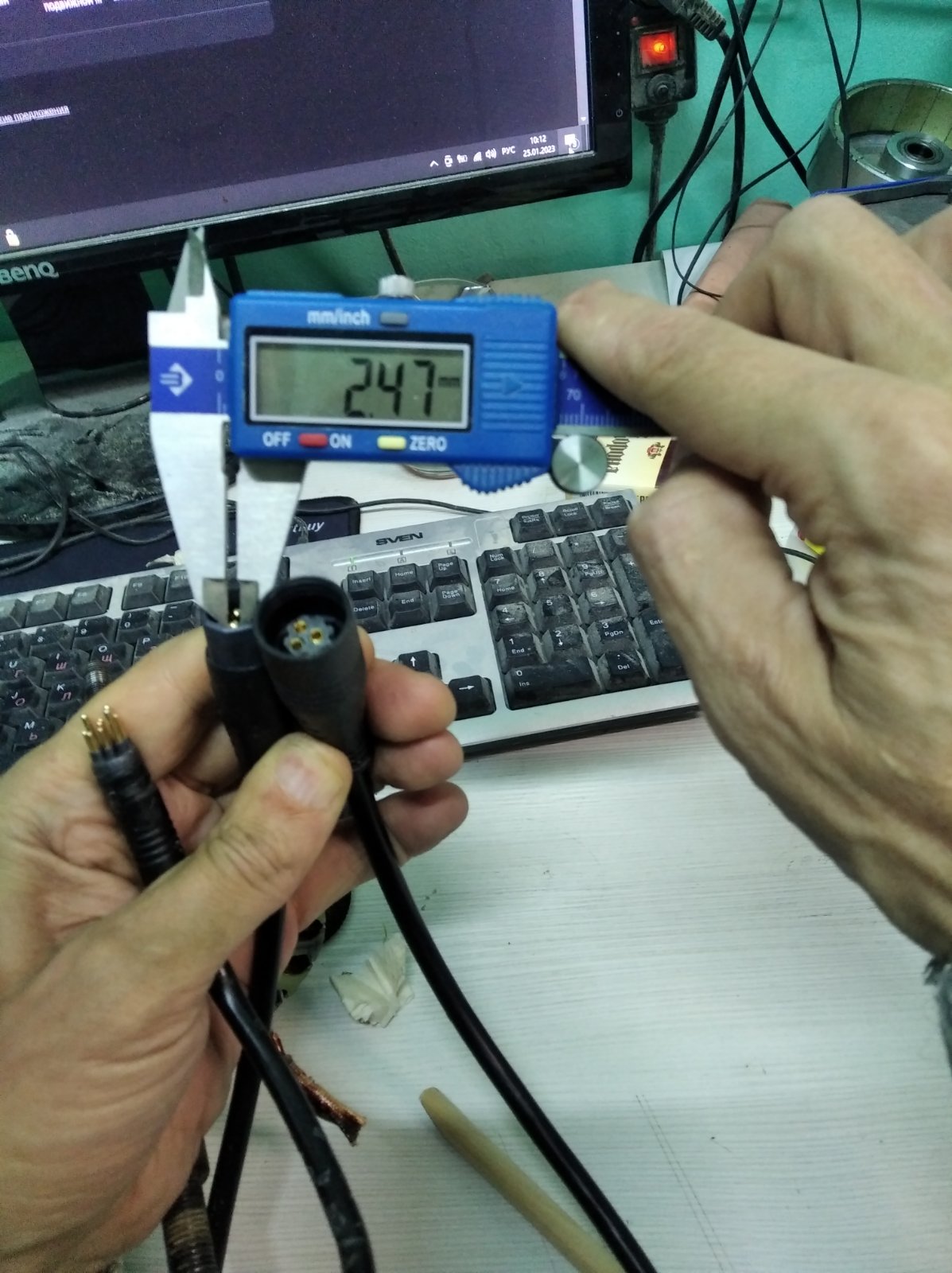

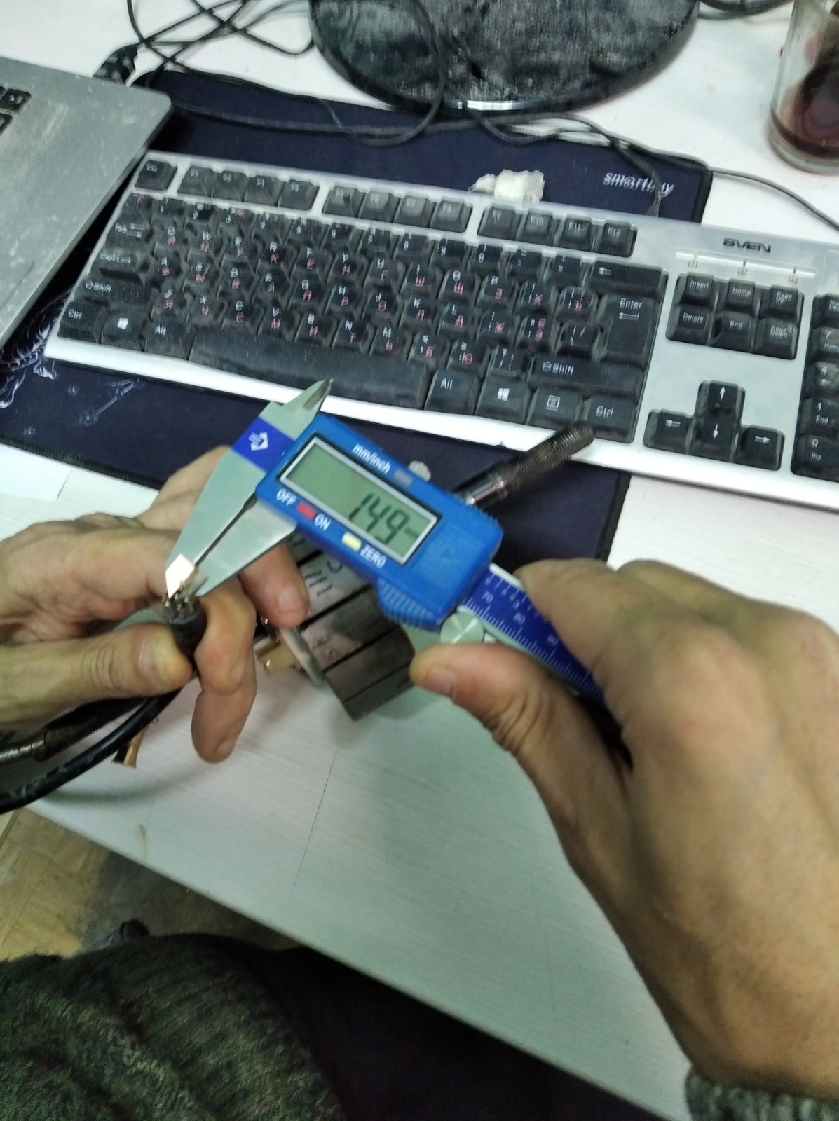

По движку я уже успокоился, я его смотаю на 22 жилки, следующая задача это силовой кабель.
Сейчас у меня стоит кабель который работал от контроллера 22А... батарейного, сколько там на фазы прилетало точно не знаю, но этот кабель у меня горел, когда я катал на одном движке, но после
того как перешёл на полный привод проблем не было...
Однако, вскрытие мотора показало, что рубашки всех фазных проводов полопались... Прижогов нет, но изоляция видимо поплыла.
На замену я взял кабель, (9 пин), которыми комплектуют новые движки повышенной мощности типа MXUS XF19 и MXUS XF19 FAT.
Там идёт вот такой кабель, который позиционируют как 30А.
Толщина провода, по рубашке по факту [b-b]~6,3 мм.[/b-b] на старом стандарте [b-b]5,7 мм.[/b-b] Разница по наружке очень не большая.
А вот по контактам разница существенная... На старом (5,7) мм. контакт [b-b]1,5 мм.[/b-b]
А на новом (6,3)мм, контакт 2,3-2,5 мм. (точно промерить не удалось, не подлезет ШЩ).
Контакты конечно косвенный показатель, смотреть нужно по сечениям жил фазы. Я это проверю, когда кабель буду менять и опубликую.
А пока что, то что есть).
Главное, новый кабель туда впихнуть как то... Вроде там в оси очко 7 мм (с торца), а что там дальше неведомо.
Прочищу канал, как ствол винтовки, оружейным маслом пройдусь, пуховкой натру, глядишь оно и выстрелит.. :laugh:, а коли нет, так я туда воздух дуну... 6-8 очков...
Ну а если и так не прокатит, то придётся шлифовать рубашку или вообще изоляцию снимать...

kor
Цитата: kommunist от 24 Янв. 2023 в 22:31Тогда получается что выгоднее при малом кол-ве витков в несколько параллельных звёзд мотать?  (две или четыре). Как у Алекса, например.
В 2 звезды вроде-бы профита не будет т.к. общая длина прогонов увеличится в 2 раза.   В 4-ре надо прорисовать посчитать. Еще вероятно важно, чтобы длины всех прогонов были одинаковыми, чтобы не получить разбаланс токов в звездах и в фазах из-за их разного сопротивления.

kor
#1704
Цитата: Vladzeit от 25 Янв. 2023 в 10:05Это кусок, переход провода между группой зубов?
Да, и плюс от обмотки до точки где все три фазы соединяются, и плюс часть от обмотки до точки где припайка к выходному фазному кабелю. Т.е. весь обмоточный провод который не является непосредственно обмоткой на зубьях.
Для вашего мотора их влияние вероятно несущественно:
