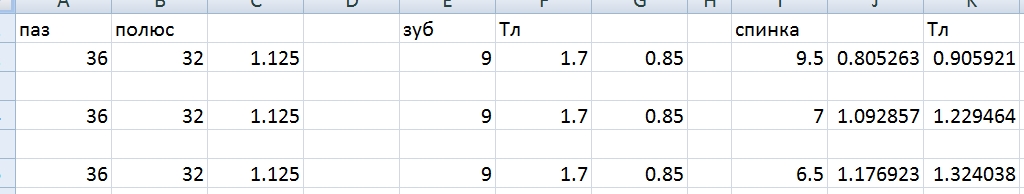

Пока подвернулась возможность сделал векторное изображение статора МК QS_3KW_V3.
Статор сделан составным из четырёх круговых сегментов, такого типа:
На каждом сегменте по девять зубов. Пришёл к выводу, что его можно облегчить, т.к. ярмо статора слишком широкое. Ширина ножки зуба 9мм, ширина ярма 9,5мм, а можно смело делать 7-6,5 мм. Тогда вес статора уменьшится на 0,3-0,4 кг. Думаю, его можно модифицировать до такого вида:
kor
Цитата: Alex75 от 01 Фев. 2023 в 15:09Пока подвернулась возможность сделал векторное изображение статора МК QS_3KW_V3.
А наружный диаметр какой у этого статора?
kor
#1760
Цитата: Alex75 от 01 Фев. 2023 в 15:09Пришёл к выводу, что его можно облегчить, т.к. ярмо статора слишком широкое. Ширина ножки зуба 9мм, ширина ярма 9,5мм, а можно смело делать 7-6,5 мм. Тогда вес статора уменьшится на 0,3-0,4 кг.
Удельная Касательная магнитная сила в пике до 8...10кгс/см2, площадь "шляпки" зуба прикидочно 1.7см*5см=8.5см2 итого 85кг. Может упругий изгиб зуба увеличиться из-за утончения ярма. *Ошибся в размерности, 8...10 Н/см2, итого 8,5 кгс

kor
Цитата: Alex75 от 01 Фев. 2023 в 16:58Внешний диаметр статора 198мм, посадочный внутренний диаметр 138мм. На нём можно распределённую обмотку мотать 36N12P.
Спинка статора(ярмо) тонковато будет для 12Р
