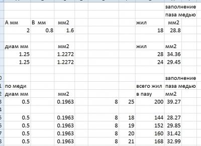

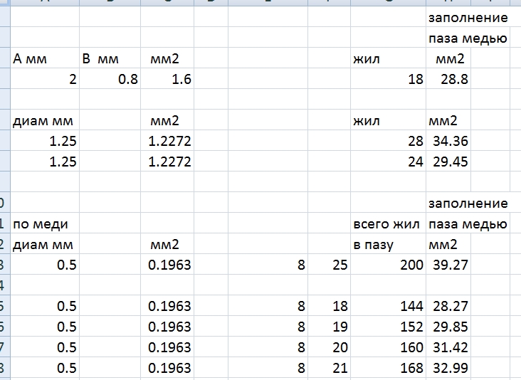

Выходит только 18*4*2=144 жилы в пазу смогли уместить китайцы (28,27мм2 заполнение паза медью). А Моторкад смог уместить 205. Напрашивается вывод что практическая намотка может не совпасть (не влезут провода) с расчетами моторкада.

Цитата: elSergey от 12 Апр. 2023 в 02:15Если брать круглый профиль провода, тогда он более менее выдаёт для провода 1.32 (пэтв-2 у продавца в таком размере указан, хотя по таблицам он 1.35), 1.25 по меди = 28 жил в пазу, что хватает на 4 витка в 3х хвёздах.
Опять же, какое итоговое сечение фазы будет? Для этого провода сечение по табл указано: 1.2272 мм2
Если надо сохранить прежние обороты то надо укладывать 24 проводника в паз (12 витков), заполнение паза медью будет 29,45мм2, чуть лучше чем было у китайцев28,27мм2. Если пожертвовать уменьшением оборотов в 1.17 раз то можно уложить 28 и заполнение существенно улучшится 34,36мм2. (если реально 28 уложатся)
Итоговое сечение фазы для "3 звезды" будет 1.2272*3=3.681мм2 (у китайцев 3,528мм2)

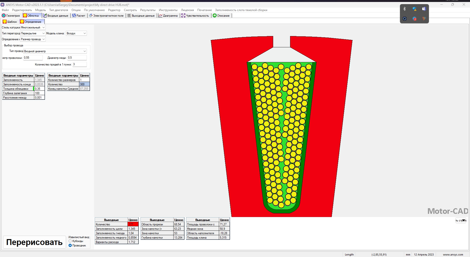

Слегка подкорректировал данные
уменьшил входное окно в паз (оно 1.55 примерно), добавил толщину Синтафлекс 515 (0.35) в итоге получается 187 жил, но это без учёта заглушки. И если поставить "заглушку", тогда показывает 177 жил
это уже ближе к реальности, если учесть, что перехлёсты неизбежны, то +- на то и выходит

Сравнивать удобно по суммарному заполнению паза медью, для 9вит шиной это 28,8мм2, для 12вит круглым 1.35 это 29,45мм2, почти одинаково. Если реально не хватает оборотов то лучше намотать шиной 9витков 3 звезды, чем применять ослабление. Холостые обороты возрастут в 4/3 раза, во столько же раз надо будет увеличить токи контроллера для сохранения прежней тяги.
  Или намотать эти 9 витков косой из провода диаметром 0.5мм, может и заполнение паза медью побольше получится.

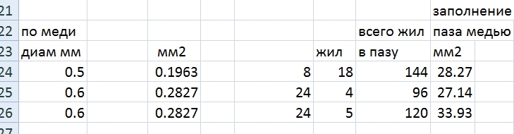

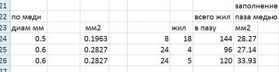

Цитата: elSergey от 12 Апр. 2023 в 17:17У меня есть довольно большое кол-во провода 0.6 по меди (0.66 вроде по лаку), можно им попробовать мотнуть 2 жилы 12 витков, посмотреть сколько и как влезет.
Если для варианта 3 звезды12вит то надо 5 жил, тогда заполнение паза будет 33.93мм2. Если влезет только 4 жилы то заполнение будет 27,14мм2, хуже чем исходно у китайцев 28,27мм2.
