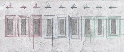

Допустим в процессе перемотки мотора на одном зубе недомотан до 8-ми (перемотан сверх 8-ми) 1 виток.
Чем это грозит при эксплуатации М-К?
или спросим так:
Как и в чем это проявится в работе?
другой случай: вышеописанное произошло на двух зубьях расположенных диаметрально?
alayf78
в реальной эксплуатации это не заметить никак. + - один виток на паре тройке зубов ниачем,особенно если это звезда. в треугольнике потери появятся,если только этот виток не будет на всех 3 фазах отсутствовать ;-)
AntonSagdakov
Будет немного выше вибрация при ускрении, т.к. момент, создаваемый фазами будет отличаться..
На сколько это будет заметно в реальных условиях?... скорее всего почти никак, чтобы реально заметить - надо всю фазу на 1 виток не домотать.
Диаметрально или нет, практически пофигу. Если два витка в одной фазе недомотаны - эффект будет проявляться в большей степени, чем если по одному витку в двух фазах.
Теоретически - еще немного снизится общий КПД.

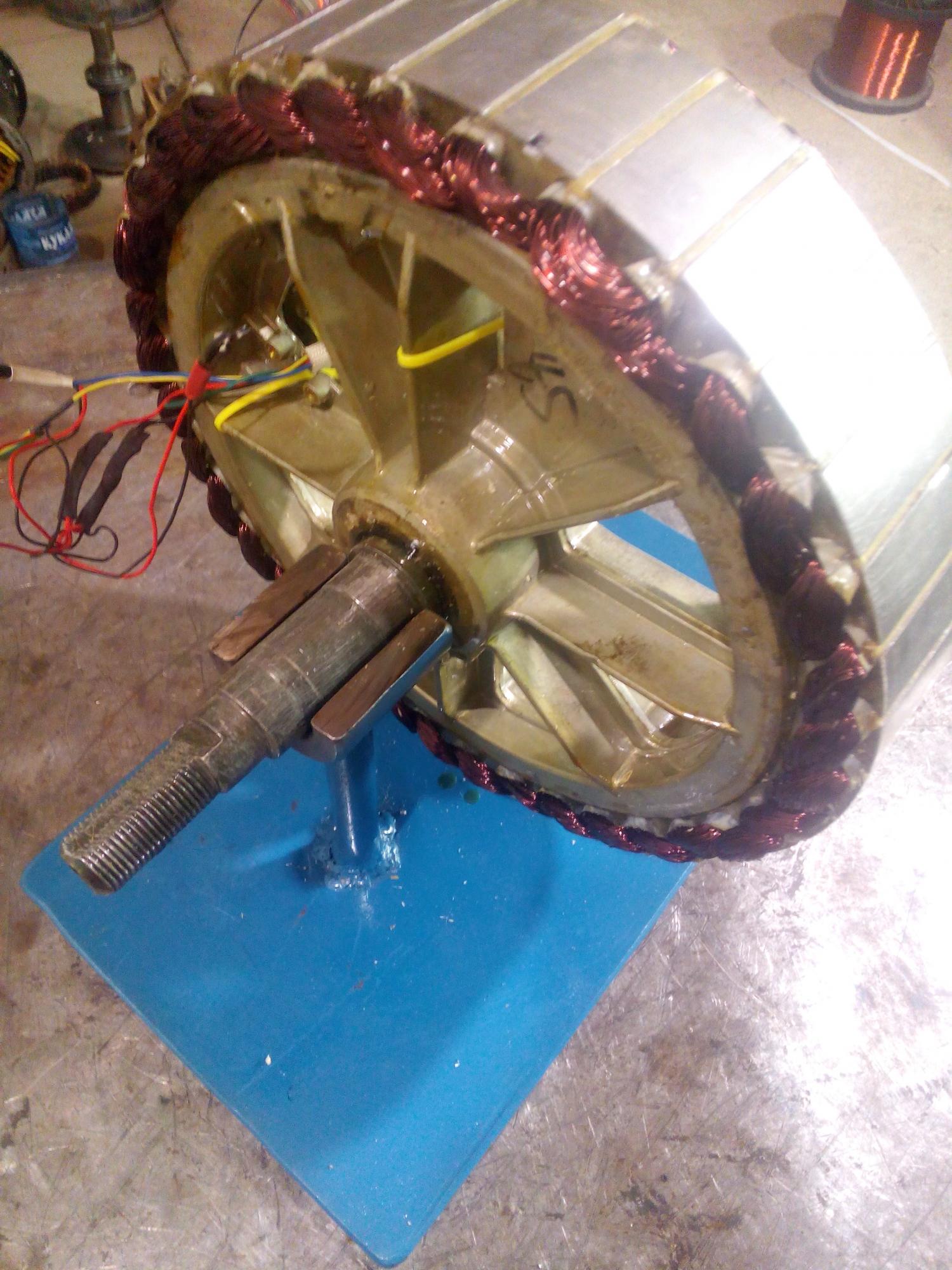

А вот хотелось бы собрать практические данные по перемотке МК. Например играет роль на работу двигателя, как уложены витки на зубцах в навал, "по китайски" или аккуратно виток к витку?
Сейчас этот вопрос особо актуален для меня, т к перемотка идет полным ходом (но медленно) И может я зря пыхчу, стараюсь аккуратно уложить виточек к витку, Побольше втиснуть меди в паз..
Peoner
я пробовал добавить одну жилу (0,6 мм) к 7-ми по умолчанию, полагая, что при аккуратной намотке (в отличии от китайской) можно поместить больше меди в окно - не смог :(
I3DMAN
А у меня получилось вместо 7 жил ~0,5мм каждая уложить 8 жил проводом 0,6 где-то. И это еще при том что проложил в паз плотный ватман ( потолще чем родная пластмассовая втулка) ватман - это лучшее что нашел из доступного. Пробовал и х/б изоленту и киперную ленту - бесполезно.в местах изгиба обмотка замыкалась на статор. Колличество витков оставил те же 8. Хотя подсчитывал в программе можно уместить в тот паз 9витков по 10 жил тем же самым проводом. Но это в идеале. На практике много места занимают переходы между зубцами. С зубца на зуб переходить либо у основания, либо в самом верху. Но тогда проблемно укладывать витки на соседнем зубе. Поэтому я переходы с зуба на зуб делаю у основания.

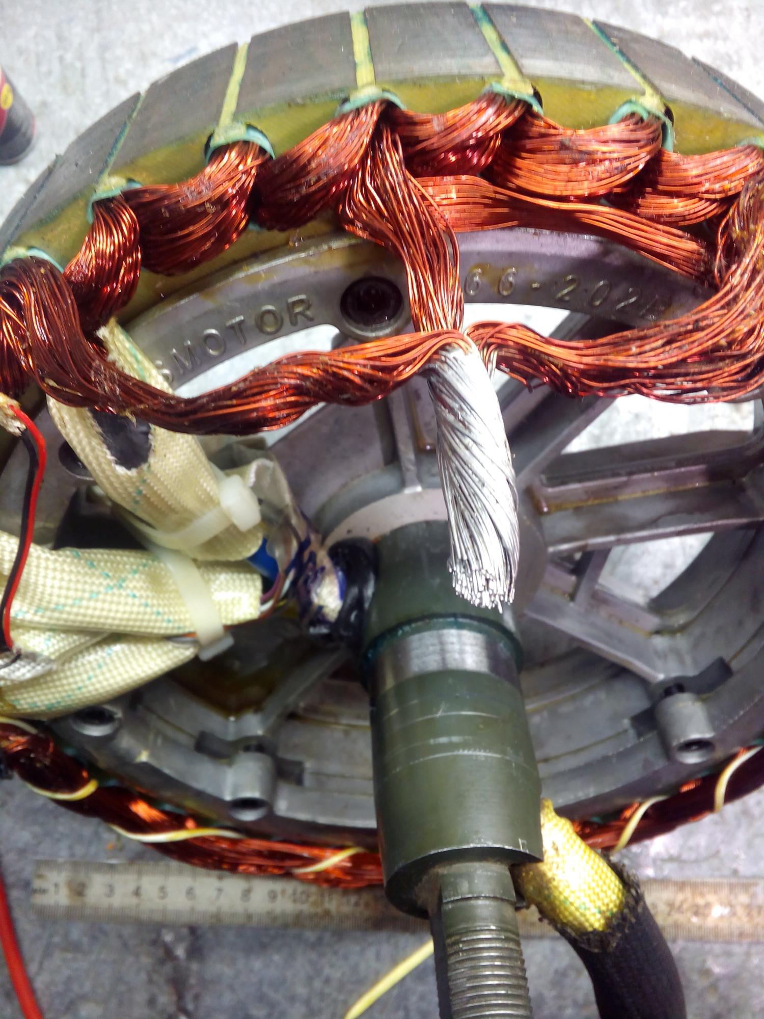

Вот что было у меня до перемотки:
http://fotki.yandex.ru/users/i3dman/view/585734/
в качестве изоляции использую обычный ватман, нарезанный на прямоугольники. в месте изгиба делал специальные надрезы
http://fotki.yandex.ru/users/i3dman/view/701447/
получилось вот так:
http://fotki.yandex.ru/users/i3dman/view/701448/

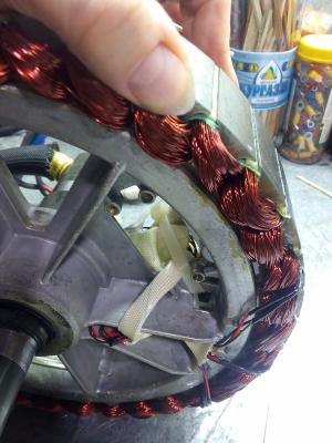

мотаю я "четверками" (по четыре жилы в паре)
http://fotki.yandex.ru/users/i3dman/view/701449/
первые витки первой "четверкой". она же из предыдущего зуба выходила последней
http://fotki.yandex.ru/users/i3dman/view/701450/

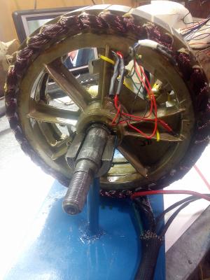

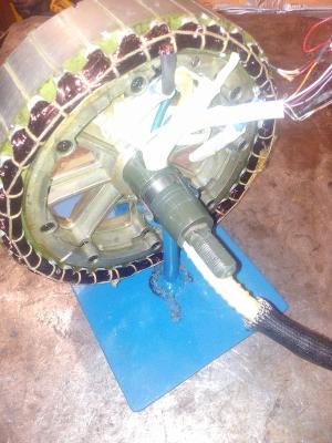

В одном слое получается по 4-е витка. Каждый слой сразу же пропитываю лаком. Лак - прозрачный Цапон
Далее сверху вторую "четверку" укладываю.
http://fotki.yandex.ru/users/i3dman/view/701438/

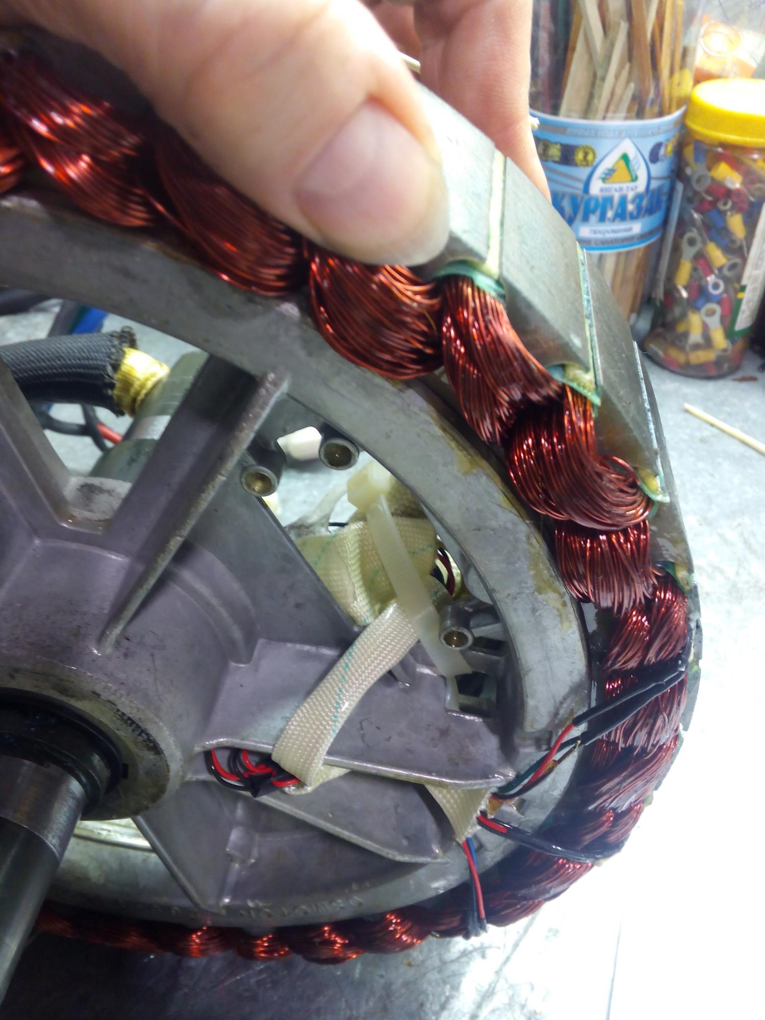

ну и так далее. третий слой я делал этой же второй "четверкой" а на четвертый слой - 1ю докладывал. Последний слой - сложнее всего. Надо вначале протиснуть в оставшуюся щель последние витки, т.е. в обратном порядке 8,7,6,5  а потом их начиная от пятой подтягивать по одной:
http://fotki.yandex.ru/users/i3dman/view/701439/
http://fotki.yandex.ru/users/i3dman/view/701443/
http://fotki.yandex.ru/users/i3dman/view/701444/
http://fotki.yandex.ru/users/i3dman/view/701445/
Вот весь мой инструмент:
http://fotki.yandex.ru/users/i3dman/view/701442/
лопатки сделал из стеклотекстолита
