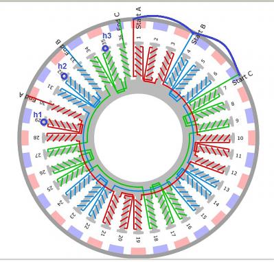

Может кто сказать по картинке, что это за тип намотки?
Соединение кажется треугольник.
Каждую фазу, просто последовательно, через два зуба? и всё в одну сторону?
С обычным велосипедным контроллером это работать будет?
А куда, при такой конфигурации, надо ставить датчики холла?

Конфиг 36N24P или 36N48P. Будет работать от любого контроллера. ДХ расставляются в любые три последовательных паза.
Вот пример с инраннером:

При соединении в треугольник, возможно, придется ДХ расставлять на зубья:
А, всё, не рассмотрел. Мне показалось там обмотки вокруг нескольких зубов идут, а это только переходы

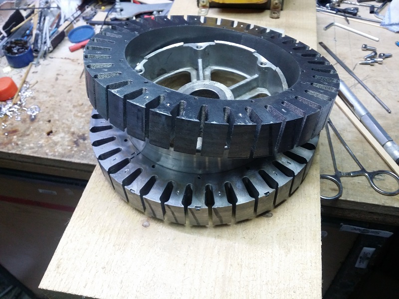

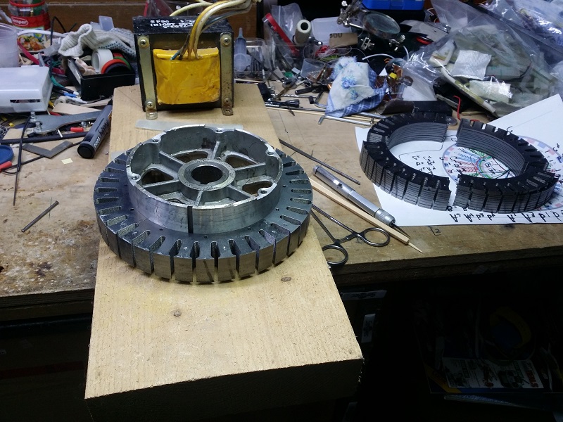

Раздербанил мотор. Сделал из одного шириной 50мм два по 25мм. :) Статор оказался составной, из четырёх секторов по девять зубов. Похоже, неспроста заводская намотка была четырьмя сериями по три зуба на каждую фазу. Получалось, что на каждом секторе железа статора, было три обмотки для каждой фазы на трёх последовательных зубъях.
От моторчика хочу 2600 оборотов в минуту при 74 вольтах на хх, батарейный ток будет до 180А. Что посоветуете по способам намотки? Оставить заводскую, или какую другую применить? Если мотать аналогично заводской, то по расчётам, получается два витка на зуб, в треугольнике 60 проводов диаметром 0.5 . Ну, и чем лучше мотать, пучком из 60ти проводов диаметром 0.5 мм или намотать прямоугольной шиной сечением 10-12 квадратов? Шиной вроде более компактно получается, а вот по 120 проводов на зуб, боюсь не затолкаю, (заводская намотка вынималась с трудом)
Alex75
Тогда лучше делать обмотку под соединение "звезда", т.е. делайте один виток на зуб с увеличением сечения по-максимуму. Прямоугольной шиной(как в прочем и пучком)36N32P удобно мотать по полвика волной. При одном витке и более прямоугольную шину большого сечения будет мотать затруднительно, когда будет нахлёст одного витка на другой. Так что лучше мотайте пучком проводов один виток под "звезду", смазав провода жирной смазкой и трамбуя деревянной палочкой, не допуская перехлёстов отдельных жил.
