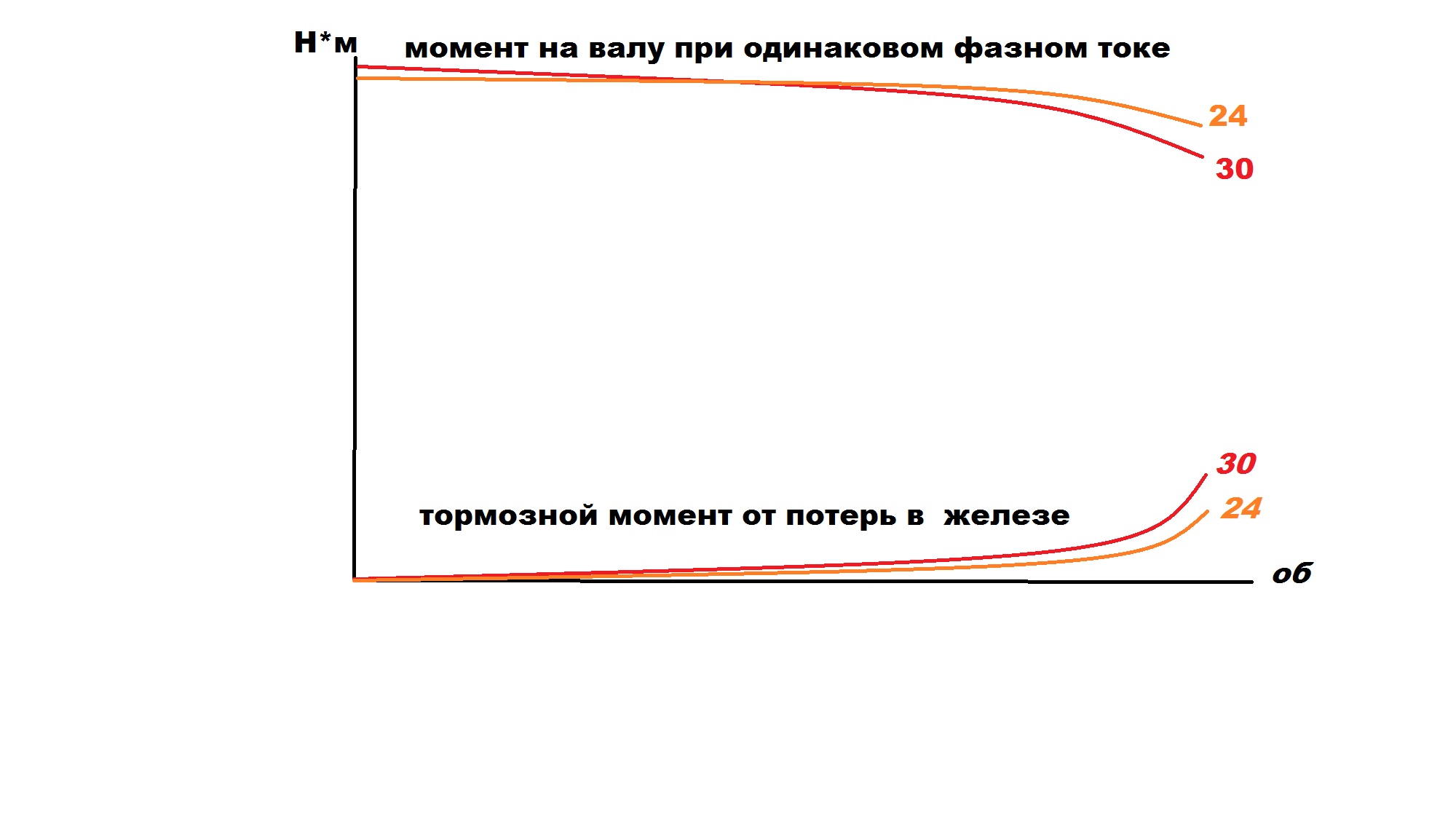

kor
Как вариант, с разной шириной полюсов (фаски, подрезания) можно сначала поэкспериментировать на недорогом моторколесе от гироскутера, (30магнитов 27 пазов.)
P.M.
Несколько разные вещи.
У гироскутера нужно поставить 24 тех же магнитов с равными промежутками.
И ничего подрезать не надо.
Мощность возрастет до 20%.
kor
Цитата: P.M. от 27 Нояб. 2018 в 17:49У гироскутера нужно поставить 24 тех же магнитов с равными промежутками.
Возрастет видимо за счет возможности крутиться с прежними потерями в железе на оборотах на 20-30% бОлших чем в исходном варианте (24/30=0,8). Но номинальный момент упадет примерно на 6%.
P.M.
Номинальный момент не упадет. Проверено.
kor
Цитата: P.M. от 27 Нояб. 2018 в 22:09Номинальный момент не упадет. Проверено.
Предположу что при замене 30
магнитов на 24 момент будет выглядеть примерно так
