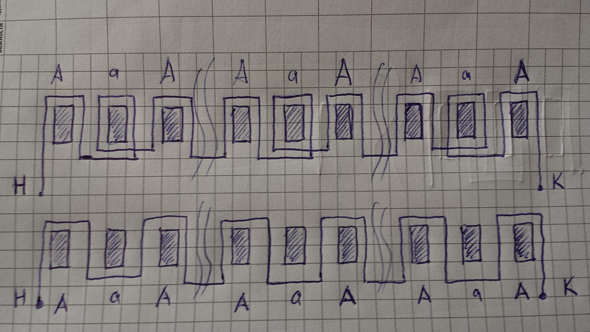

Цитата: volodiaa от 02 Апр. 2019 в 13:22
так и не пойму.  :-) ближайшие катушки - они же при одном токе разные полюса. север юг север, далее другая фаза то же самое.
Не только полюс-знак, но и уровень-фаза разные.
volodiaa
#667
хорошо, тогда спрошу так. берём сердечник круглого сечения и наматываем витки на этот цилиндр , подали постоянный ток, сердечник намагнитился, то есть имеем постоянный магнит, меняем полярность подключенного напряжения, меняется полярность магнита.
Где у этой намотки лобовины?
мотор это сумма таких магнитов. которые подключены в три фазы и каждая фаза имеет секции(три на моем колесе), которые состоят из разнонаправленных магнитов( север юг север). конечно зависит от конкретного мотора.
верхний рисунок считаю более правильным, средняя часть из трех магнитов будет сильней магнитить. там виток с хвостиком.
крайние не полные витки.
все эти три магнита одновременно работают на притяжение, так как постоянные магниты так же приклеены ( юг север юг)
в итоге работает как один широкий магнит .
и таких три широких магнита на фазу, разбросаны по окружности так , что бы уравновешивали друг друга и не было вибраций на валу (подшипнике).
hrpankov
Нарисуйте на бумаге линейний двигател и сами увидите свои ошибки.

TRO
[user]volodiaa[/user], потому что провода в пазах перпендикулярны движению магнитов, а лобовые нет.
У этой  - нет. Теперь дальше моделируйте: два (3-4-10) в ряд на общем сердечнике и длинный магнит.
