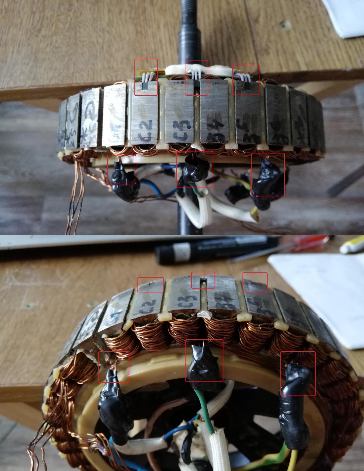

Цитата: РусАлка от 23 Март 2017 в 14:10Намотку делаю по часовой, как вы написали. Первый датчик должен попасть в группу "аАа" на зуб "А", второй датчик между этой группой и следующей "вВв". А третий на "В"  ("вВв").
а у меня сдвиг на один зуб.
двухподвес,CONHIS 1000W 48V noname 15FET(рекуперация,ABS,задний ход,обучение) 16S4P narko-lipo 60KPH
AndreykaMinsk
Цитата: korgz от 07 Авг. 2019 в 12:36холы стоят не правильно ? (или намотано не правильно)
У меня вот так стоят.
Самокат Scooter. Контроллер 48В 33А 15Fet. Батарея 48В 27Ah, 13S8P. Колесо 12 дюймов 48V 350W.
Новый самосбор (в планах) - Контроллер YKZ7280JA + Bluetooth, моторколесо  60V 2800W 80 км/ч, KS A5-RR1  150мм  2шт.
korgz
все попадает правильно. согласно Русалкиному описанию.

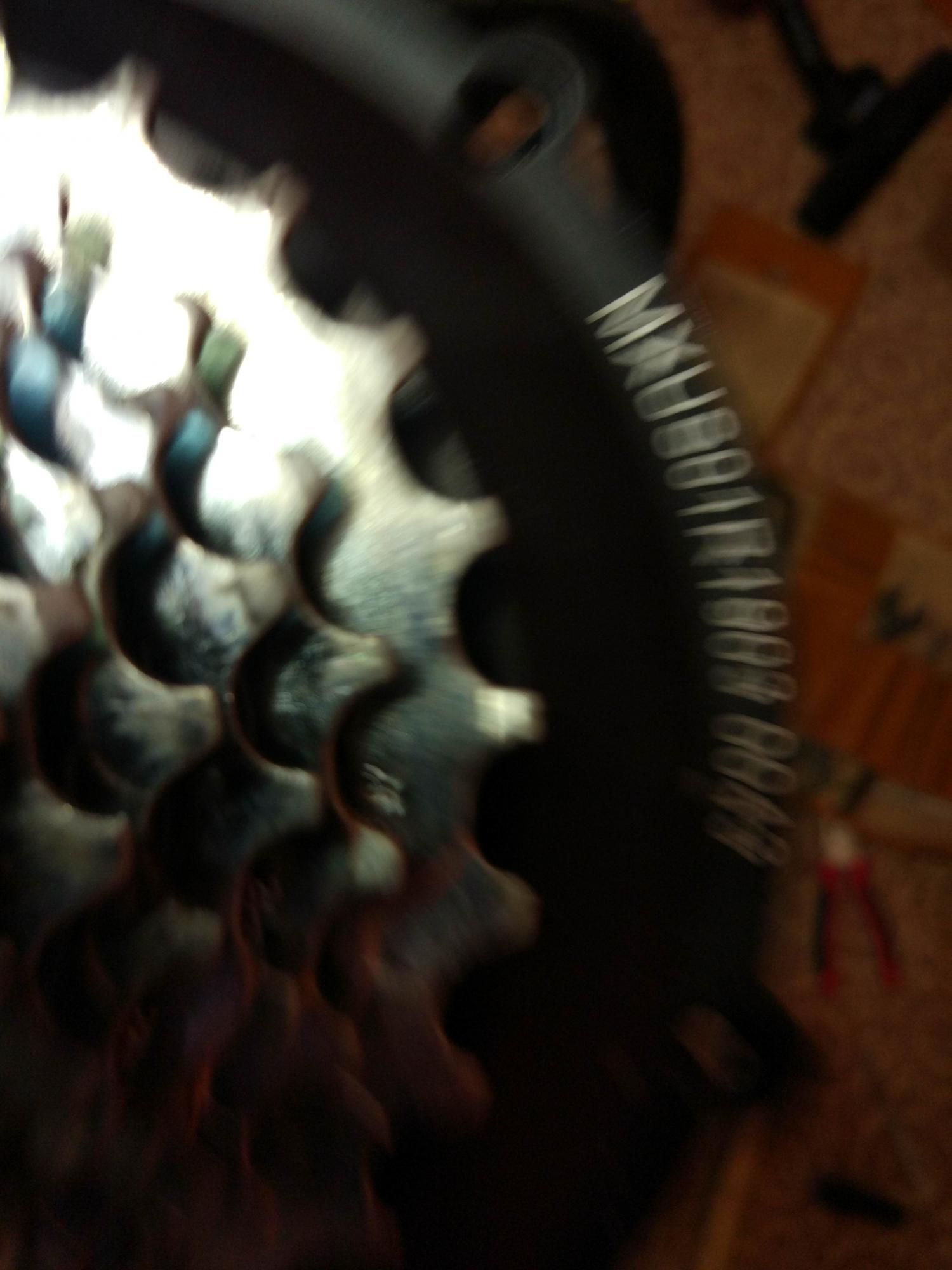

Добрый день. Подскажите мотор при старте(нагрузке) начинает дёргаться, пару обмоток немного потемнело, нитки в некоторых местах отошли, все звонится, на корпус не коротит, датчики холла в контроллере переключаются. Автодетект в контроллере Kelly не проходит, контроллер уходит в защиту.Перематывать мотор? С перемоткой кто то может помочь?
Как такое произошло? Что за мотор?
mrdemon13
Mxus 01, дождь пошел и втопил на полный газ в гору. На следующий день такая хрень. Может милиомметром замерить сопротивление обмоток?
Цитата: mrdemon13 от 09 Авг. 2019 в 22:25
Может милиомметром замерить сопротивление обмоток?[img2
Попробуйте исключить фазные провода, может в них кз. Если не в них, то смысла измерять обмотки наверное нет большого - контроллер "измеряет", хотя хуже тоже не будет.
