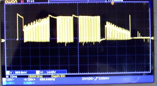

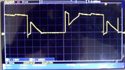

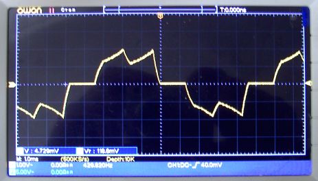

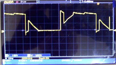

Linkov1959
Фазный ток при средней нагрузке
Фазное напряжение при средней нагрузке
Фазное напряжение при  тяжелой нагрузке и включение ШИМ.
Pau62
На второй картинке видимо ток, а не напряжение.
Ну да, пила - от ограничения тока.
Linkov1959
Цитата: Pau62 от 15 Нояб. 2019 в 12:00На второй картинке видимо ток, а не напряжение.
Ток только на первой картинке. На  2й и 3й напряжение на фазе относительно минуса.
Это как кардиограмма - нужно уметь прочитать.
Например, на 3й картинке видим 4 пакета ШИМ и 4 импульса без ШИМ.
Из 4х пакетов ШИМ два активных по нашей фазе и два пассивных от наводок с других фаз.
Из 4х импульсов без ШИМ - 3 по плюсу, 1 по минусу.
