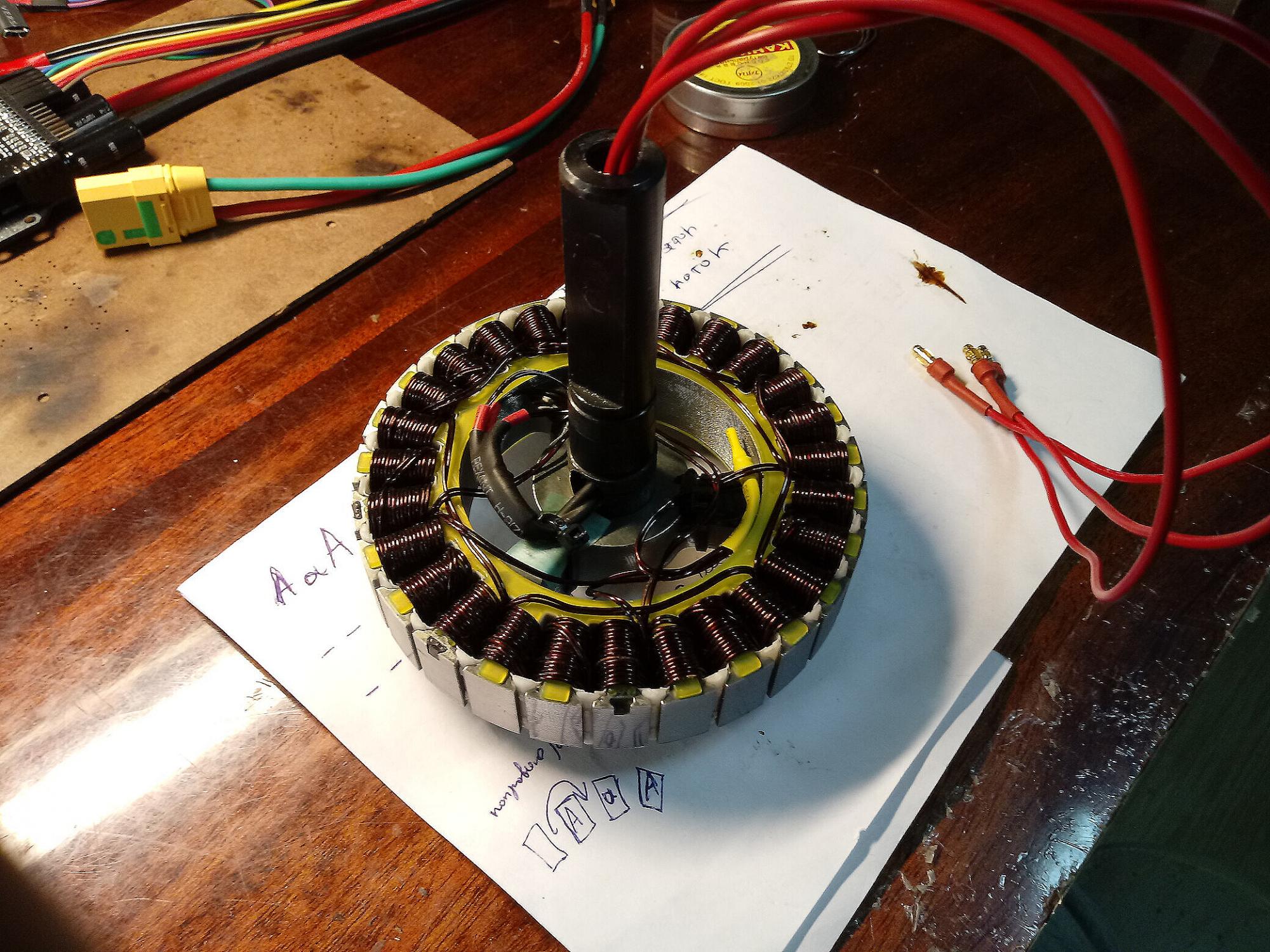

А с какого моноколеса двиг? Могу сторонними контроллерами покрутить имеющиеся готвей.
Althair
Pinwheel T1
Добавлено 24 Дек. 2019 в 22:06
Мотор 51n46p
Куплю удлинитель для коротких замыканий, а так же волшебный дым для заправки радиодеталей.
Ноунейм Сяоклон 250W + 36V 15Ah
Самовар Cats Threat 2х1000W (придушено до 250W) + злые 14x5.0 + 2хВектор + 16S1P MpCO 21Ah
saska
Еще ведь у моноколес такая штука, как довольно низкие обороты при их 16s, как минимум если не перематывать то в треугольник соединить, я бы для начала прокатился с датчиками и без.
Еще могу привезти пример, брал самокат на 10 колесах, решил поставить другой регуль (не синусный) Ехать стало не возможно от гуда вся дека вибрировала и скорость с 50 упала до 40 при большем токе, выяснилось, что в родном регуле синус и опережение угла имеются и с ним оно совсем беззвучное.
Althair
У меня сейчас нет возможности попробовать на синусном контроллере :( Если только инфинеон купить... :eureka:
Добавлено 24 Дек. 2019 в 23:47
Кстати, об оборотах. С гулом и вибрацией вполне себе едет 17-18 км/ч на 10s

А вот объясните мне, кто разумеет. Видимо, я чего-то не понимаю, но почему нельзя намотать abc(abc), естественно, с правильным чередованием направления?
Pau62
Добавлено 24 Дек 2019 в 23:47
У меня 19.5  на XX при 38В. 253 об/мин. Только я что-то никаких особенных гулов и вибраций не замечал.
Может, потому что у меня никаких контроллеров кроме дешевых китайских нет)))
strannik
[user]Althair[/user], Мотать надо как описывалось в схеме ранее выложенной при 51/46 , по другому не стоит пробовать.
потому что каждому количеству зубов и магнитов соответствует своя схема намотки. С другой схемой оно просто не поедет.

Althair
Что имеем: инфинеон этот мотор категорически отказывается крутить с датчиками. Видимо, где-то косяк, или особенность намотки.
Присутствующие гуру, посоветуйте намотку на 51n46p, которая будет по-человечески работать, не сочтите за труд...
А ещё у меня таких моторов ДВА  :-P Не сочтите за наглость, нарисуйте славянку для означенной конфигурации.  :ah:
Будет хаааароший материал для реальных измерений.

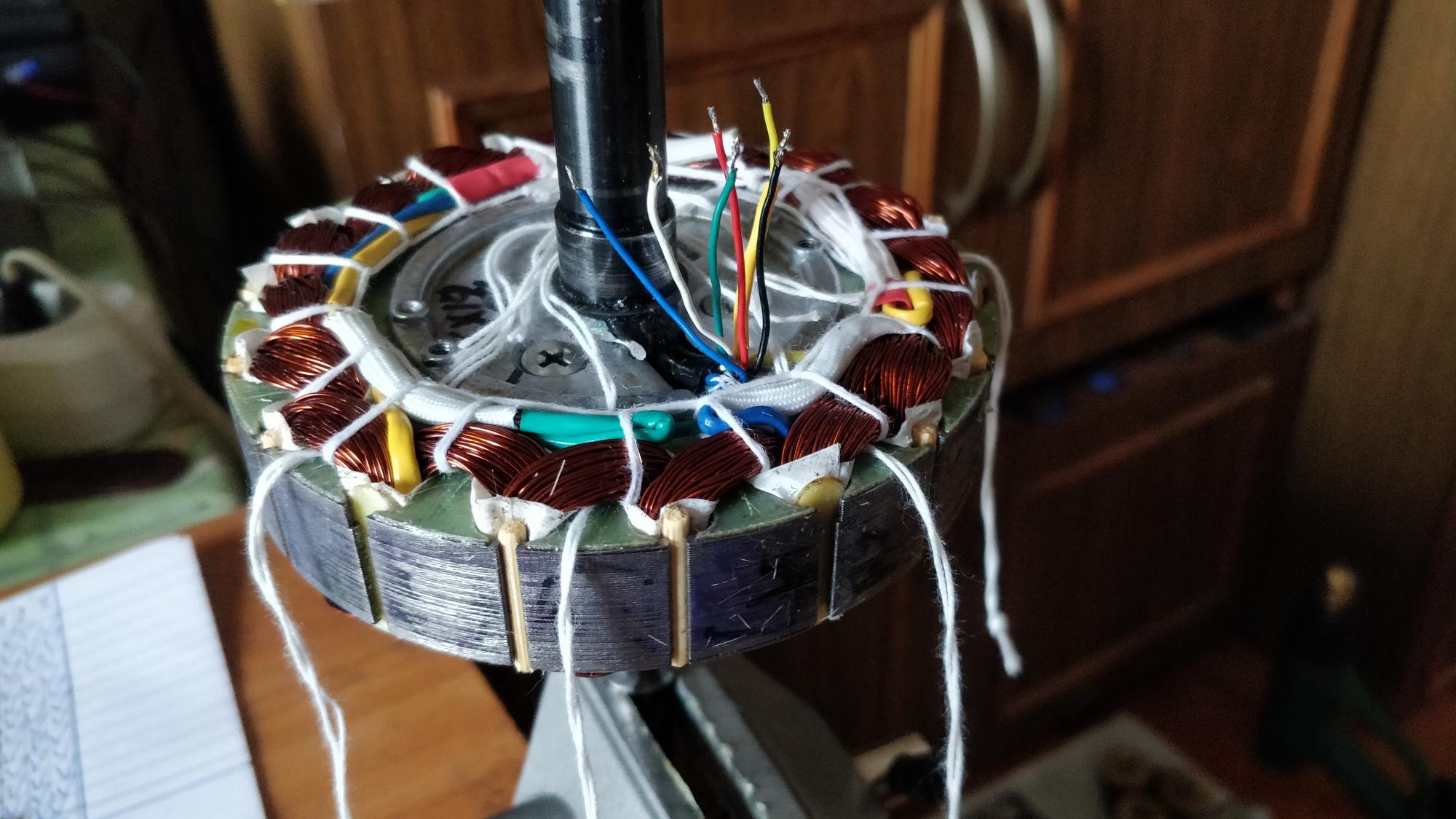

Urik2222
Мною перемотанный, был S9 P7, стало  S12  P6, надо было уменьшить скорость вращения.
Linkov1959
[user]Urik2222[/user], как делаете намотку внахлест?
Urik2222
Даже не знаю как и объяснить, первую катушку мотаю укладывая вниз, особо провод не натягивая, следующую кладу поверх первой.
