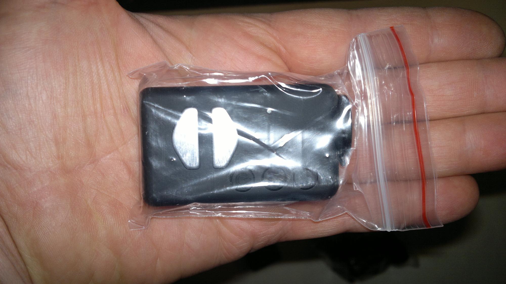

Продолжаю тестить Мобиус в качестве видео регистратора.
В целом, гаджет неплохой, имеет кучу настроек и вполне убедительную четкость изображения.
Вот, напр. на скриншоте, номера белого мерса, вполне читабельны:
За рулем мерседеса сидела блондинка ослепительной красоты.  B-)
Ее я успел рассмотреть и даже погрозил пальцем, напоминая что правила для всех общие. Даже для красивых девушек!  ;-D
Эпизод №2 регистратор тоже практически не зарегистрировал.
А ведь полуслепой коробочник чуть не чиркнул бампером по моей педали.  :ireful:
Подробнее в описании к видео:
Эпизод №1: зная, что меня (за Газелью) не видно, стал гудеть заранее, чтобы привлечь внимание блондинки на белом мерседесе. Не помогло:(
Эпизод №2: Еду во дворах с неспешной скоростью. Все-равно коробочник едет прям на вел..чуть было не чиркнул по педали.
Видео выложено, чтобы показать важность угла обзора велорегистратора.
На этом, мало что видно, увы.  :neg:
http://youtu.be/UZRcwpNIbcA.
Это я к чему. К тому, что есть у меня Мобиус №2, задний. с линзой  типа B.  Т.е. более широкоугольной.
Теперь думаю, может ее (его) использовать постоянно?
И не переживать, что широкий угол удаляет предметы?  :bn:

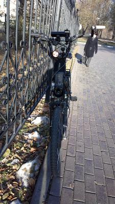

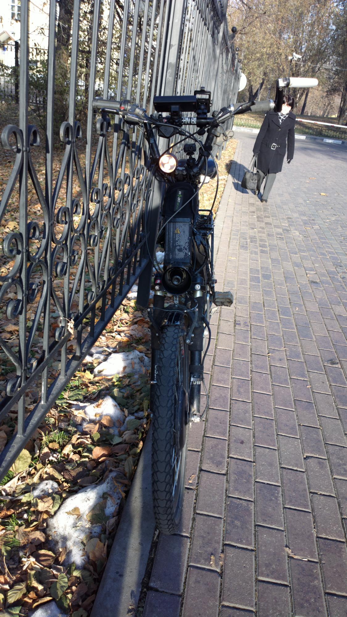

скажите, а на мангусте у вас руль от bmx? или что за модель такая?
[user]sbatkov[/user], Что за модель, не знаю, вроде (для ВМХ) они все одинаковые.  :-)
Искал именно высокий руль. Других вариантов (в Сокольниках), просто не было.
Еще ручки обрезал, по бокам. Чтобы стремительный рассекать, в междурдье.  :eureka:
Но этот руль оч. коварный. Я не уверен, что он не сложится при аварийном торможении. Рычаг огромный, сами понимаете.  :pardon:
С другой стороны, можно навесить дофига разных ништяков.
На фотке ниже, даже можно разглядеть объектив видеорегистратора.  B-)
sbatkov
зачетная комплектация для руля))
да я думал, что рули bmx с серьезным запасом прочности делаются.
а вынос тоже под руль покупался или с проставками он закреплен? вроде потоньше он,чем обычный мтб руль
Андрей25
[user]sbatkov[/user], дело не только в запасе прочности, а в относительно большом рычаге (руль то высокий).
Кстати, у меня, такой-же руль закреплен в выносе, рассчитанном на больший диаметр, в этом помогли две накладки из распиленной вдоль вгп трубы, а так-же некое подобие насечек/рифлений на них, дабы руль не елозил.  :-D
E-KROSS, ДД 1.5кВт, LiFePO4 75В 20Ач 1.4кВт.
Да стоят самодельные проставки. Из алюминия. Он мягкий, хорошо корродирует в сталь, под затягом 4-х болтов выноса.
Вынос стандартный, для МТБшных (толстых) рулей.
Так что проблема не в прочности  стального руля, а именно в узле крепления к выносу.
Когда мне надоело, что он крутится, я тупо намазал эпоксидку...пока держится.  :-)
О [user]Андрей25[/user], уже опередил.  :wow:

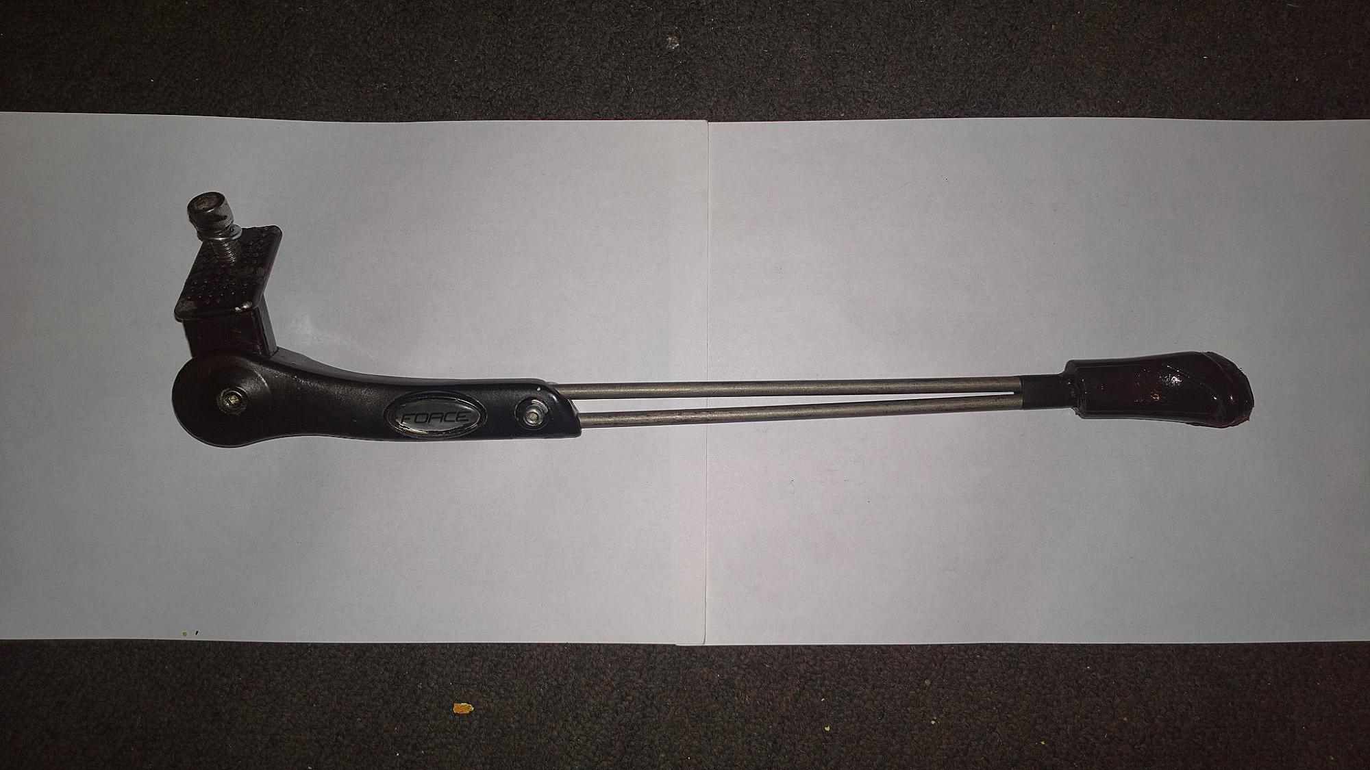

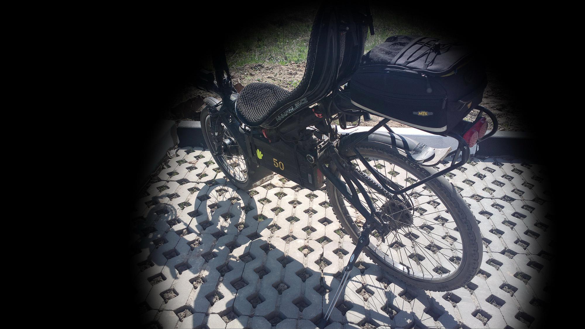

Увидел фотку в теме Гранъ:
и решил описать опыт восстановительного ремонта своей подножки.
Подножка уникальная, заказывалась в Чехии, т.к. на 10-15 см отличается от стандартной, по длине:
В самом конце сезона 2014,  умудрился её сломать (неудачно проехал между 2-мя мет. столбами :ah:)
Домой вернулся с основной частью. Позже долго искал стержни...так и не нашел.  :~-(
Заказал на али стандартную kickstand, она не подошла, т.е. сильно наклоненная конструкция заваливается от любого сотрясения.
Пришлось восстанавливать старую. От новой отрезал опорный башмак, а вместо стержней использовал полую титановую трубку.
Два отрезка на фото весят всего 15 грамм.
Ради прикола, сделал удлиненный вариант, выглядит вот так:
Еще есть новости по замене передней звезды и установке алюминиевой защиты зубъев. Выложу фотки, попозже....

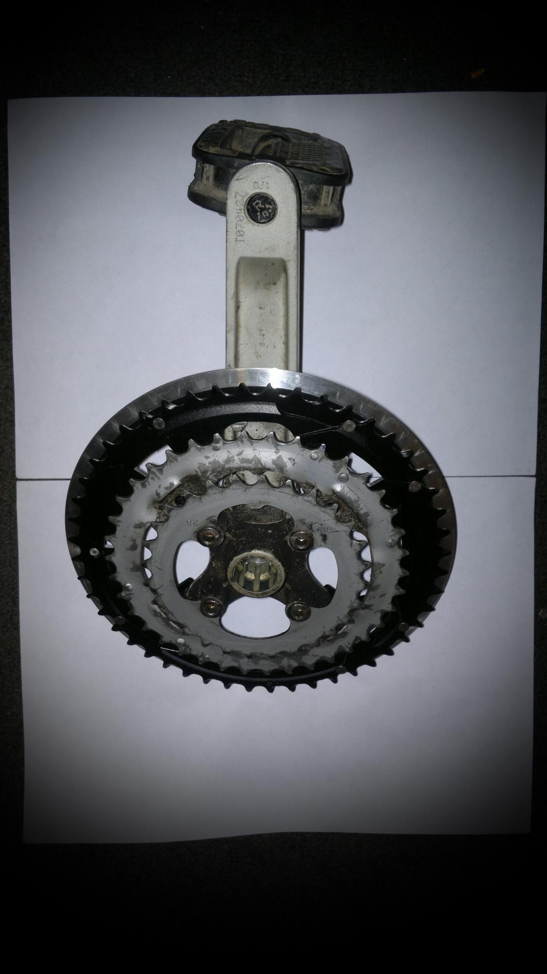

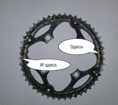

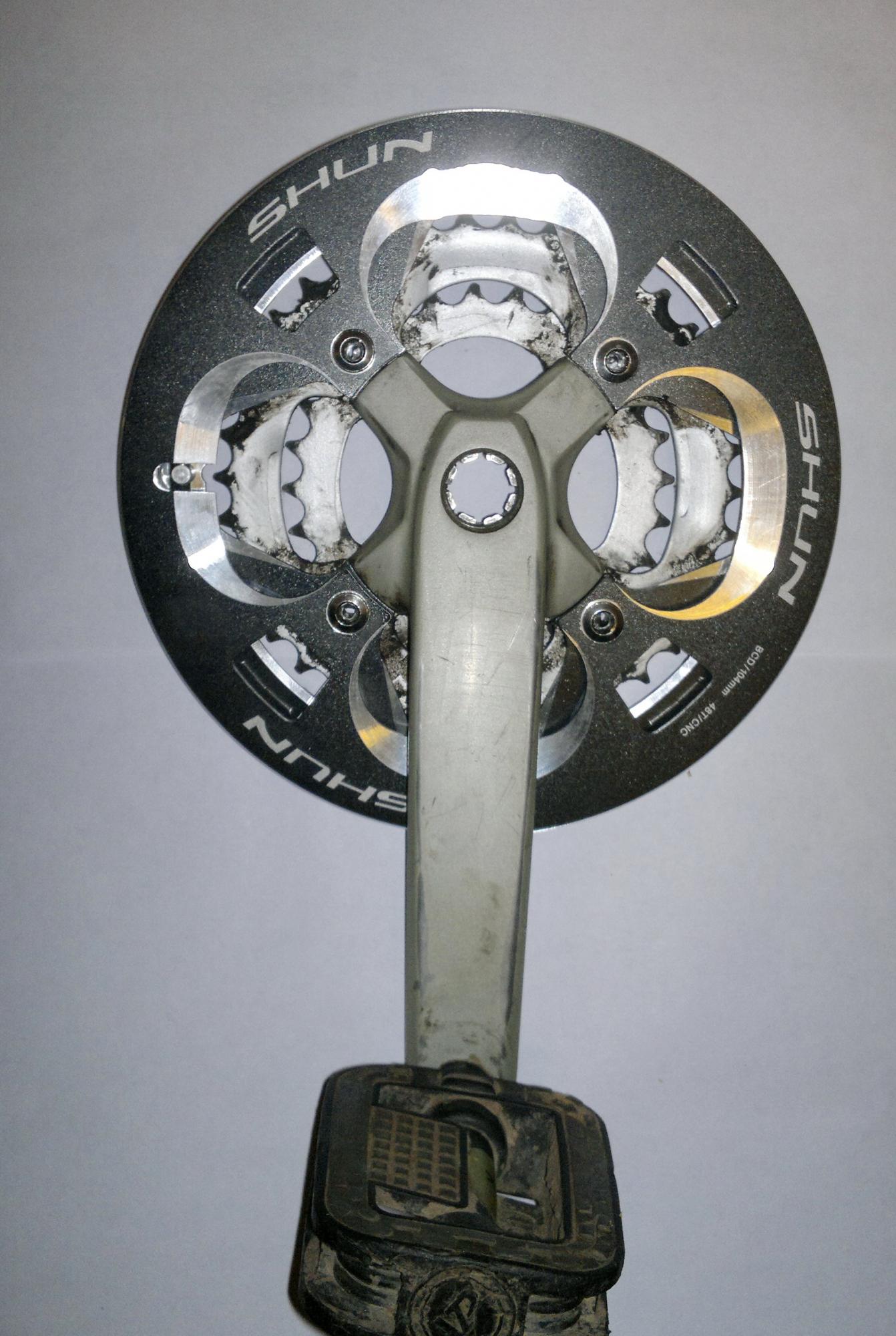

Ну а пока, провел ревизию износа некоторых узлов. Напр. передней звезды на 48Т.
Она оказалась алюминиевой, т.е. за 3 года жесткой эксплуатации потеряла остроту некоторых зубов. Отметил на фото:
думал фигня вопрос, куплю новую систему, и порядок.
Оказалось все не так просто.
Эти тройные системы с формулой 48Т-38Т-26Т, ставятся в основном на ашанбайки, т.е. имеют внушительный вес и шатуны под квадрат.
А менять вполне качественно работающую втулку стандарта ISIS, не улыбалось.
Пошуршал по инет магазинам, покупать отдельную звезду, без примерки, показалось рискованным.
С учетом того, что надо было обновить и защиту передней звезды, решил съездить в полусонные Сокольники, посмотреть чем живет розница.
К моему удивлению, в первом же павильоне продавец нашел прекрасную алюминиевую звезду 48T, как раз под мою 4-х лапку.

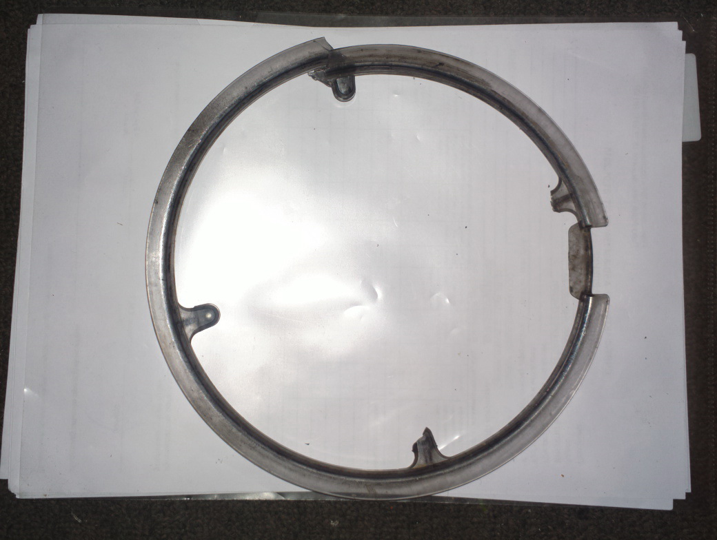

Он же предложил заменить вечно ломающийся защитный пластик
на брутальную алюминиевую защиту.
В сборе, теперь выглядит вот так:
[/img] http://

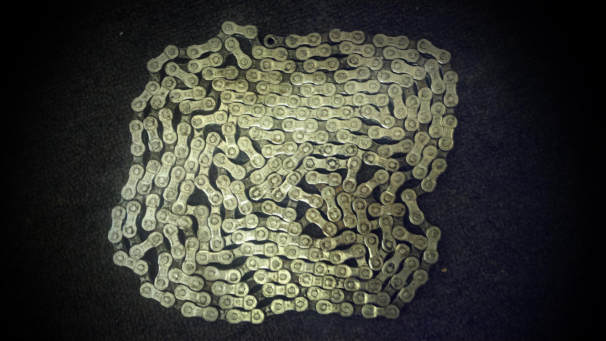

После того, как отмыл цепь в посудомойке, решил потестить на ней тефлоновую смазку.
Посмотрим, как ней будет липнуть грязь:
Lion
Гы, а я эти пластиковые колпачки вечно выбрасываю. Например в воскресенье с новой системы для idrive-ва. Интересно, а ты соблюдаешь правило замены трех цепей по кругу каждые 1000км?
Правило замены цепей по кругу?
Что-то слышал об этом...но, нет, не соблюдаю, конечно.
Так получается, что сзади кассеты попеременно меняются (вместе с колесами), а передняя звезда+3цепи, остаются прежними.
Я и сам удивляюсь этой цепи. Все жду, когда она заметно вытянется и начнет проскакивать/щелкать. :ah:
А она держится, работает четко.  :wow:
[b-b]SRAM 971[/b-b]
Бывает, что рвется, 2-3 раза в год. Но выжимка для цепи - решает.   :exactly:
