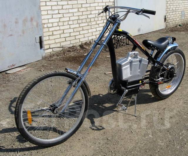

итак имею китайский чоппер, набор котлет, сигнализацию и желание сделать из этого что-нибудь прямо и сносно ездящее, ну а по максимуму конечно продать.
первые потуги показали что двигун слабоват для такой тяжелой машинки (а еще приморские сопки), поэтому придется форсировать по максимуму. менять не хочу. задача оставить стокое дерьмо железо по максимуму. а поскольку он еще и не оборотист, придется кардинально решать проблему. поднимать напругу тоже не хочу. танцую от того, что есть в наличии и что контроллер максимум 60 В, перепаивать феты, кондеры тоже нехочу. значит мотор в треугольник, и усилию фазные провода родными тефлонками от донора. а поскольку аппарат больше для понтов, а не для удобства, то этот момент можно считать решенным и закрытым для обсуждения. ну потеряю кпд. ну и фигли. зато скорость можно будет поднять выше сорока на 13S. почему 13? есть смартбмс. колхозить же этажерку не хочу. да и акк. бокс позволяет разместить не более 60 котлетных ячеек - размеры каждого из 3 боксов 100х100х160, те максимум 15S4P. значит буду делать 13S4P. разделенных на 3 части. немного нематематично получается. придется 1Р разбивать по 3 секциям в виде 4-5-4

зы. на текущий момент проверено и задействовано в контроллере круиз и рекуперация. результатами удовлетворен. 9 фетовый котроллер прокачан на 40А пикового тока, но не греется совсем. видимо ранняя весна сказывается. после переделки на треугольник придется подкорректировать шунт.

разобрал мотор, поменял фазные провода. распаял, загерметил кабель канал. завтре буду мучить на обороты. что показало вскрытие. диаметр статора 195 мм, ширина статора и магнитов 24 мм, намотка 6 ниток проволокой .54.
вопрос знатокам. сколько такой мотор вытянет по максимуму. сколько ему фазного можно вжарить? хочеца и мащи и скорости по максимуму. а времени экскрементировать не много. надо еще лигерад с тележкой к походу доварить. осталось чуть больше месяца.

я выложил описание мотора. едет он по прямой на 12S полимерках 30-35 км/ч. при этом вкачивается 8-12 А батарейного. контроллер уже проапгрейден. в пике дает 36А

в треугольнике такой мотор максимум 2,5-3 квт выдаст. киловаттный 4-5 может выдать ;-)
для треугольника фазный надо повыше задирать, а батарейный 40-50а оптимально. меньшие значения не позволят заезжать в крутые горки
