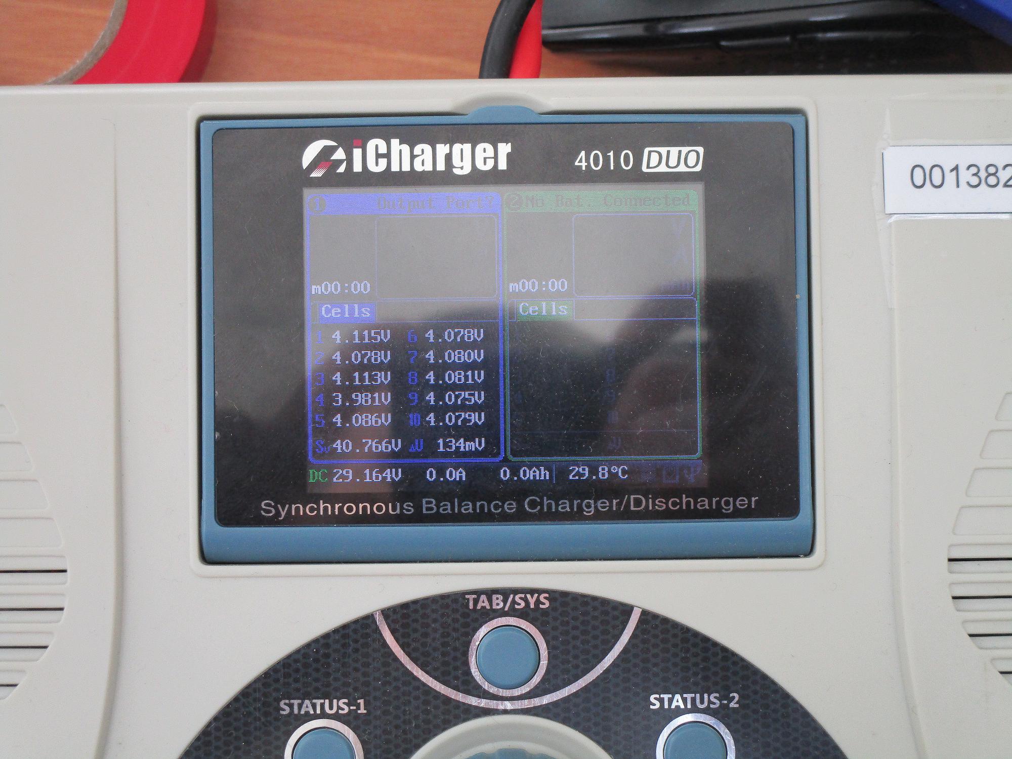

Кто-нибудь сталкивался с такой проблемой? Подключаю только балансировочные провода к первому каналу iCharger 4010 Duo на одной из ячеек одно напряжение, переключаю на второй канал - другое напряжение (и оно правильное, что и на вольтметре).
