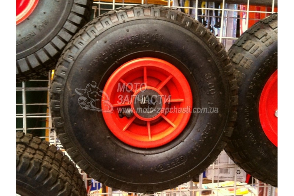

#531
[user]gde700[/user], к сведению такая резина, а если быть точным замена ей, используется в тележках. Так же бывает правда на камере до 30 PSI или цельная резина (которую не надо накачивать). Качество конечно не очень, но как альтернатива оригинальной покрышке (1300-1500р) дешевле в 4-5 раз (300 р)

gde700
#533
Да нечего там отписывать... Как стоит эта чудо-нерезина (200 рублёв-кучка), так и едет, ровно на свои 200 рублёв. Нет, для садовой тележки действительно пойдёт. Зайдите в Сокольники, пощупайте это чудо в живую, на фото всей прелести не видно, да и фотошоп ни кто не отменял...
Если уж совсем нужно, и нет возможности добраться до электрохода или ждать моторборд, то где-то у меня осталась родная покрышка от СД-17... Б/у, качество - не очень, но докатать до покупки нормальной резины можно.

Санек84
откатал я такое колесо, брал в сборе за 350 рублей, диск из двух железных половинок красного цвета, покрышка мягче родных, легче по весу. Хватило на 200 км примерно, протектора почти не осталось, в конце вырвало кусок и вылезанием грыжи

Бабай
На них, вроде бы написано, типа "not for roud" и скорость до 10 км/час.
Димон599
[user]Бабай[/user], Катится нормик. мне даже больше нравится, так как мягче и давление меньше, а если бы столько же надул на старой, то еле катился бы. оно уже следовательно выкат лучше. пока начал обкатывать.
На них, вроде бы написано, типа "not for roud" и скорость до 10 км/час. - ничего там не написано. у нас много чего в законах написано но мы ведь русские используем половину вещей не по назначению

Санек84
200 км ей даю!!! Когда брал, выбирал из двух колес, на одном изначально была грыжа по середине, даже на не накачанном, типа шишки, взял второе. Что сразу заметно, так это круглый профиль, то есть едет по дороге оно центральной частью, а не всей шириной, из за этого самокат более валкий в стороны, на родной резине я мог без рук в первый день ехать, а эта норовит наклонить, даже сейчас, вернувшись на родную резину, могу самокат поставить вертикально и отпустить, он некоторое время стоит без поддержки, а на этих сразу падает. Но маловато конечно для резины пробегу
