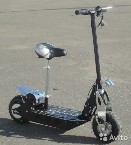

Уважаемые старожилы и любители электросамоката 500W Galaxy GM-17S.
Подскажите где в Москве приобрести литиевые аккумуляторы для этой модели, а то проблема с длиной пробега (на зарядке проезжает около 5км по пересеченной местности).
Очень жду подсказок что с ним можно сделать. Задача в том, чтобы утром сын уезжал в школу (это 5км) и возвращался обратно (те же 5км). Самокат до холодов стоит на улице и заряжать его не разрешают.

[user]Леон Масяня[/user], если на холоде будет стоять, Вам лучше литий-ферум-полимерный акб, 48в 15ач хватит. Но холод холоду рознь.
К кому обратиться напишу в личку, но это не быстро получится.
СТЛ
  Аккумулятор 36V ? С 48 - можно перейти на 36V c контроллером на 350W (мощнее может не потянуть БМС ) и заказать литиевую батарею от гироскутеров - весом в кг , размер:60*85*135mm . Разместить в быстросъемной сумочке :  для зарядки . Ниже 0 утеплив поролоном к примеру от фитнесс-коврика) https://www.avito.ru/moskva/sport_i_otdyh/akkumulyator_dlya_giroskutera_kitay_novye_823935384
