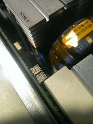

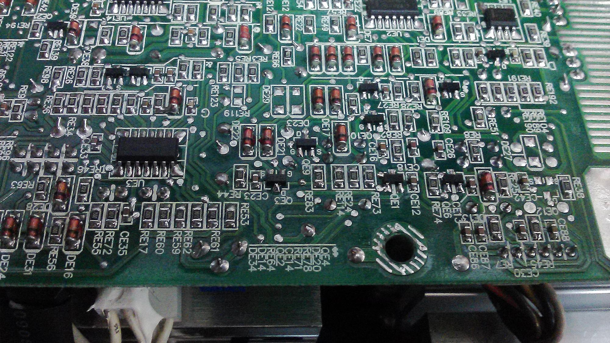

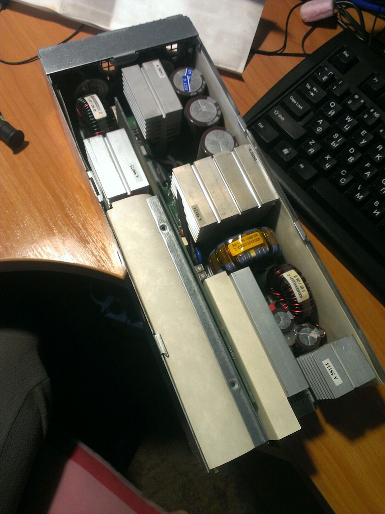

Здравствуйте.
Имеется такой БП: Cherokee car1848tn
Напряжение стандартное на выходе 54.6 Вольта, что вроде как намекает на близость его с Ли-ион 13s и на наличие режима СС. Однако крутилок, изменяющих силу тока, на первый взгляд я не обнаружил.
Прошу вас помочь в поисках, прилагаю даташит и фото внутренностей (там есть аж 5 подстроечников с неизвестным назначением).

Первое фото, нижний подстроечник, довольно грубая регулировка напряжения от 50В до 60В.

[user]ser_mih[/user], запустил сегодня блок, работает ок, испробовал на своих ионках (ток выставлял 5-10А). Включается, как вы и сказали, через 10к.
Тот подстроечник, что стоит один со стороны морды, регулирует напряжение. Тот, что вы говорили, ещё не трогал - стрёмно :). Регулировку тока пока не искал, но вполне можно регулировать путём настройки напряжения, если вывести тот подстроечник ближе как-то (пока не представляю, как).
Впрочем, буду дальше разбираться по ходу, но мощность блока радует и работает тихо довольно.

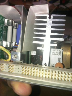

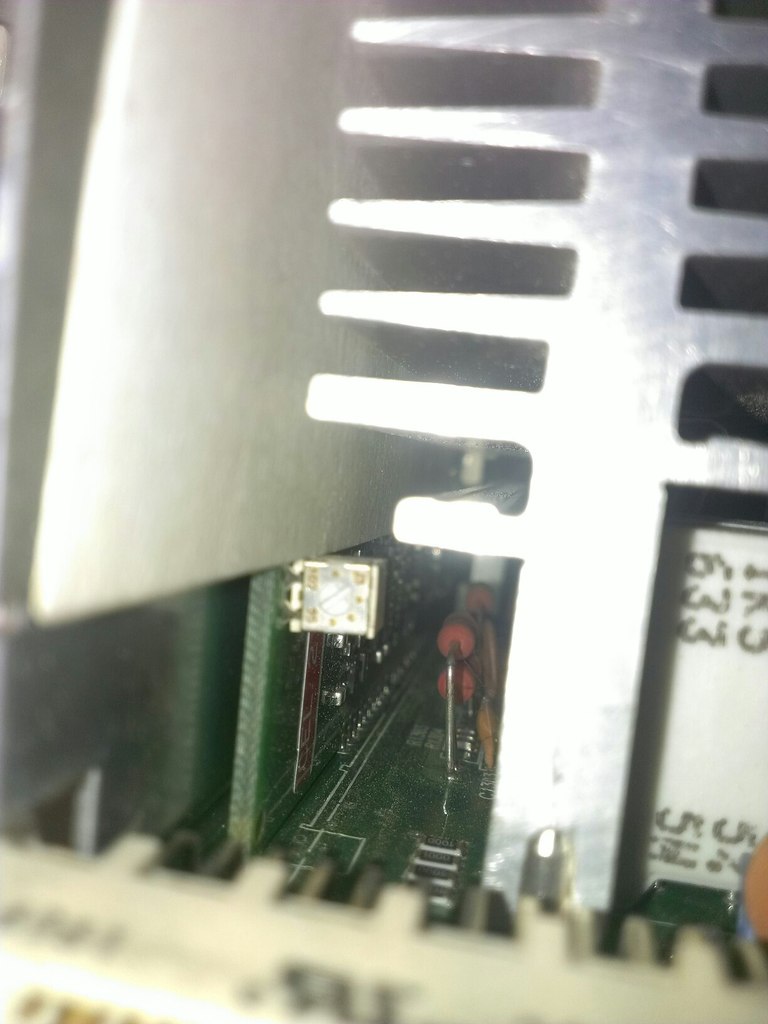

Регулировать ток напряжением вручную неудачная(в некоторых случаях опасная) затея. Нужно всё же найти "бортовые" цепи ограничения тока. Коллеги делали регулировку тока от 8А до 37А на данном блоке и напряжения от 38В до 78В. ;-)
logovaser
[user]ser_mih[/user], а как эти "бортовые цепи" найти можно? Я то могу покрутить все подстроечники, но боюсь что-нибудь сломать, очень хотелось бы более точной информации  :bw:
И чем может быть опасно регулить ток напряжением?

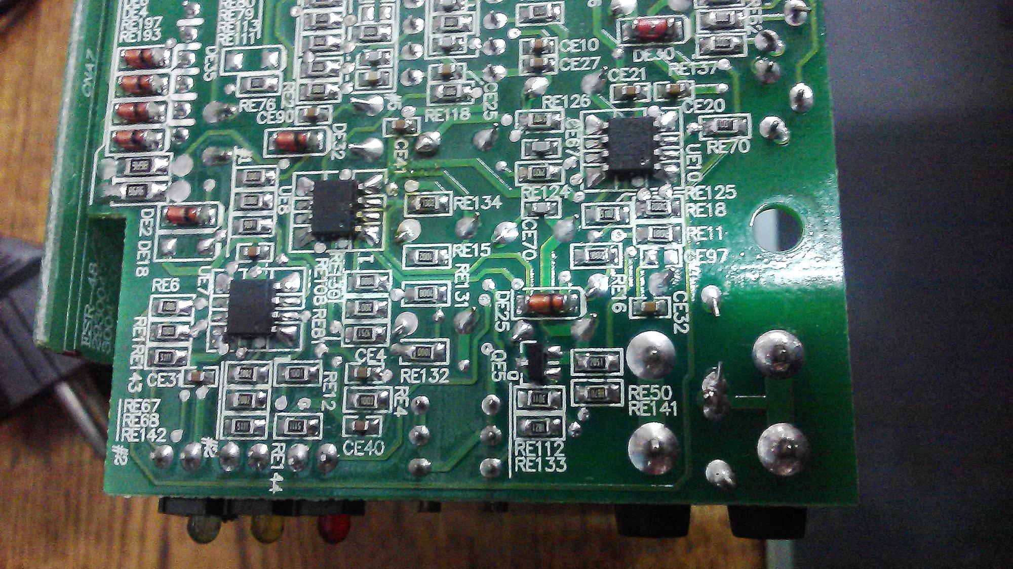

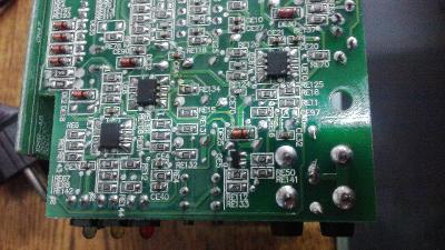

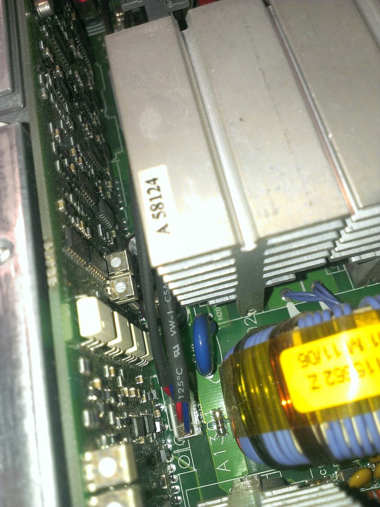

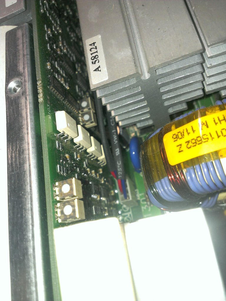

Здравствуйте форумчане. Купил себе Delta ESR-48/30D под 16S LiPo. Прочитал внимательно эту ветку.
Что узнал: чтобы сдвинуть порог регулировки напряжения, нужно подпаять в параллель резистору RE133 1,6 кОм еще один в 1 кОм (или заменить каким?);
чтобы сдвинуть порог защиты по перенапряжению, нужно поменять резистор RE53 (6 кОм вроде) на какой ?
И еще. Мне нужно взять 5 - 30В для питания индикатора напруги и тока. Сам я электронщик не сильный, поэтому прошу помощи.

Докладываю. RE133 1,6 кОм заменен на 1 кОм, RE53 27 кОм заменен на 39 кОм. Резисторы МЛТ-0,125. Напряжение теперь регулируется до 67В. Думаю, информация кому-то пригодится.

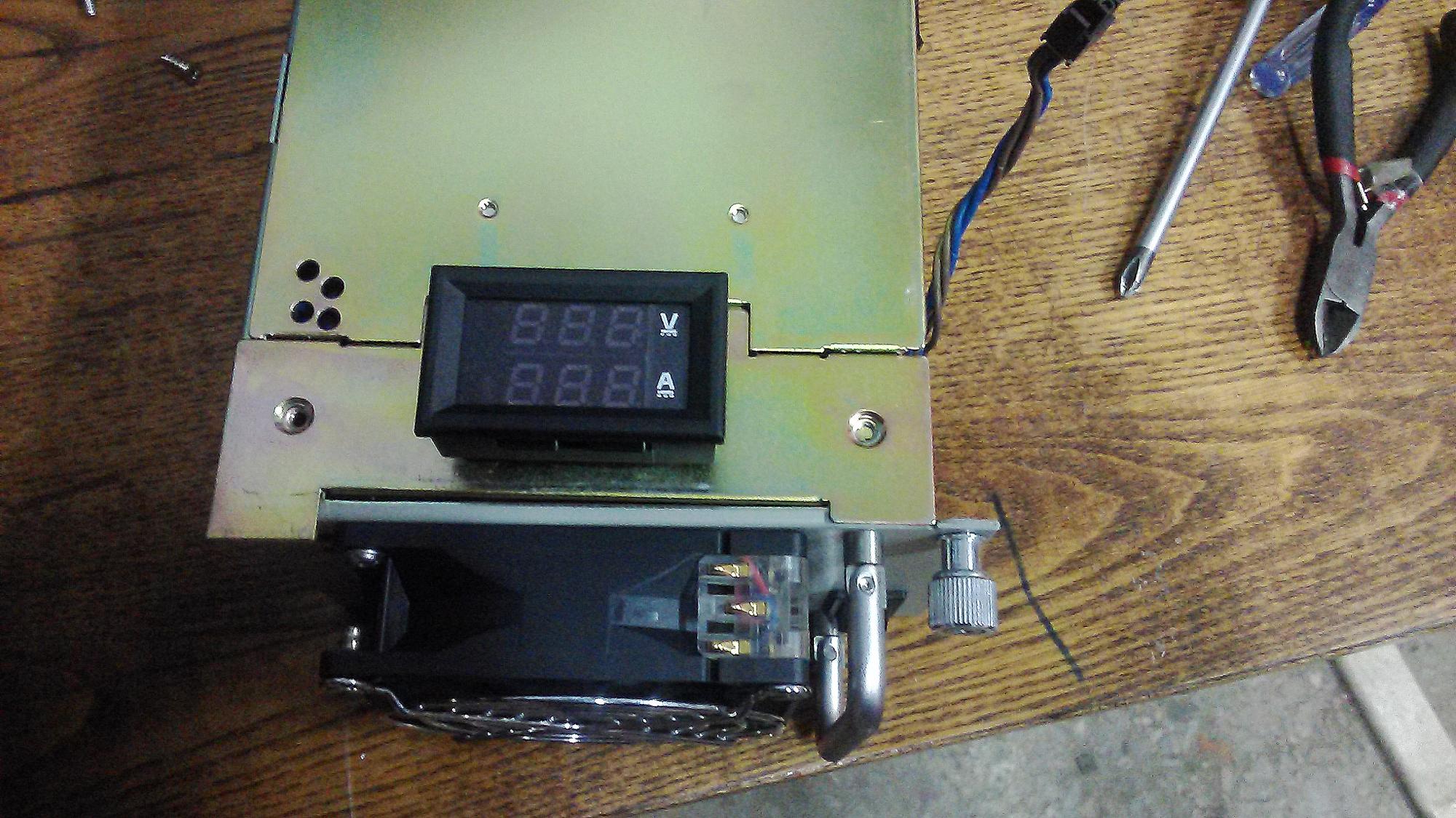

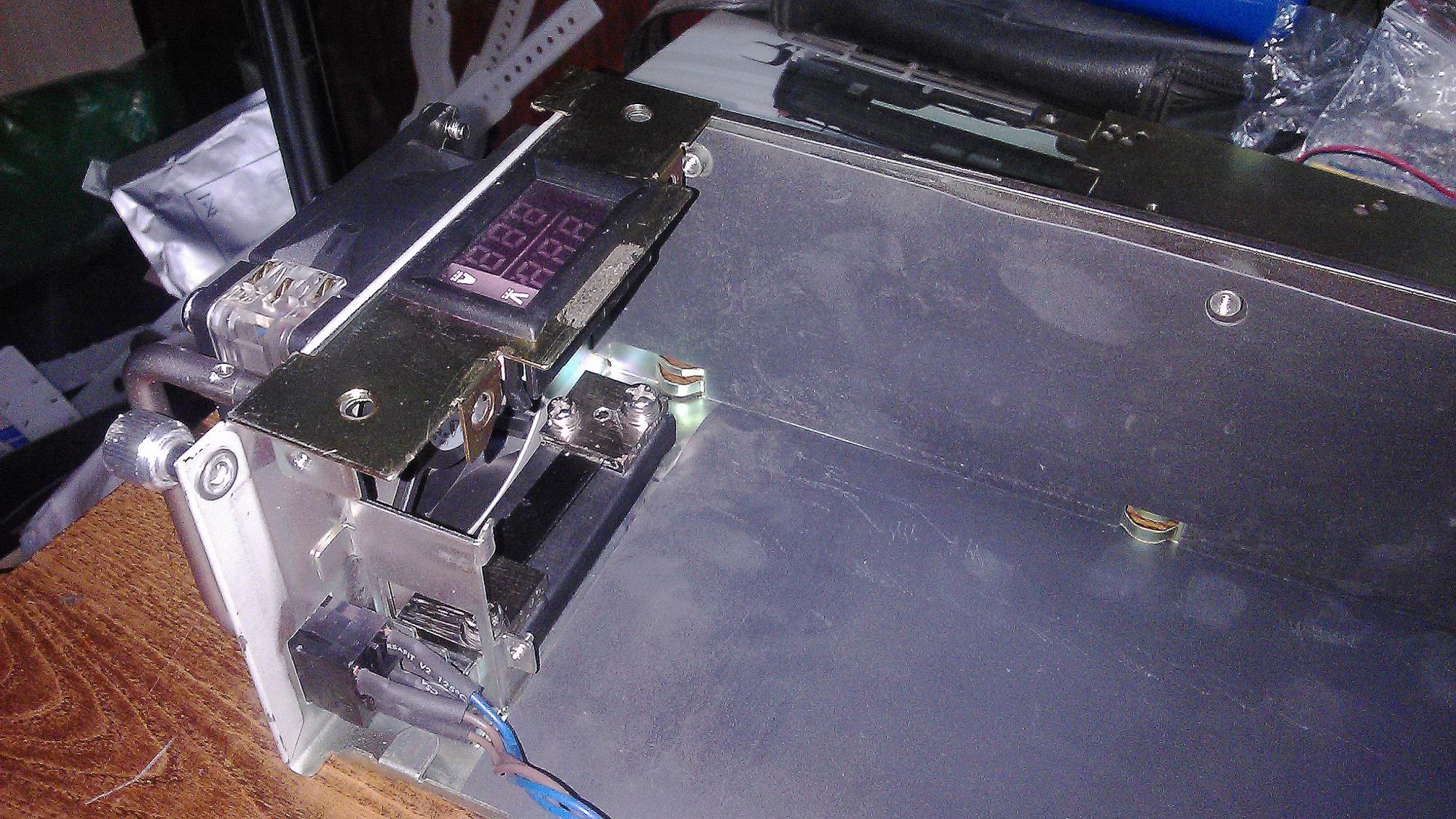

BLACKER
Решил поставить вольтамперметр. Пришлось переместить кулер наружу, что особо габарита не увеличило.
