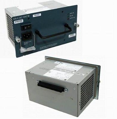

А кто нибудь знает как запустить блок питания DCJ8452-01P REV:F.
CISCO ds-cac-845w

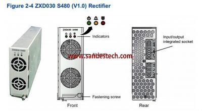

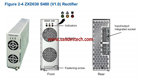

Доброго времени суток! Достались мне два блока питания ZDX030 S480, питание сети подключил, вентилятор закрутился, но тока на выходе нет. С задней стороны есть ещё 6 тонких контактов управления кроме тех что идут на сеть и выход. Может кто сталкивался с такими блоками, какие пины соединить чтобы запустить?   Может кто скинет ссылку на тот буржуйский RC - форум, название уже не помню, там разные зарядники подключали?
