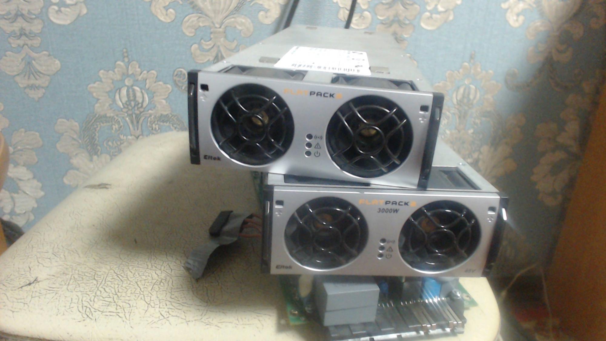

у кого-нибудь есть схема flatpack2 48v 3000w ?

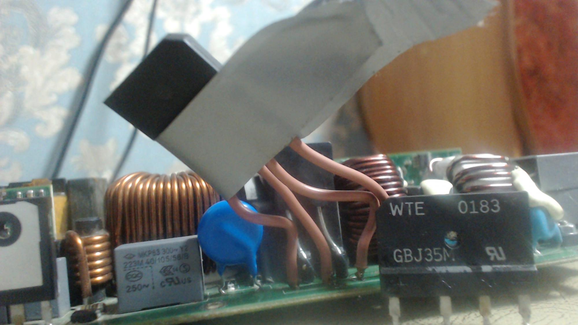

достался дохлый блок, заменил диодный мост, поставил жучки на предохранители по входу. блок не запускается.
плата 3-х слойная, пока мне трудно искать неисправность. товарищ указал мне где находится управляющая релюха, она расположена по середине платы, при подаче питания 220в - на нее не приходит ее питание 12в.
лампочки и вентиляторы тоже не запускаются.

спасибо, но это делу не поможет. в нем много всего выгорело, надо сидеть и все постепенно выпаивать. со схемой было бы быстрее.
ECCOsea
А после чего такое случилось? Обычно во флетах все хорошо защищено... Как их убить умудрились?
ser_mih
Обычно в них есть защита от всего, кроме грозы....

[user]ECCOsea[/user], доподленно не известно как он крякнул, но гроза не исключение. этот блок был изьят из ретранслятора сотовой связи.
сгорели этот и еще один такой же БП по входу, напрашивается вывод что поломка произошла при завышенном напряжении сети.
причем эти 2 трехкиловатника имеют идентичные паленые детали, но почему то у одного предохранители остались целыми.
и вся плата залита толстым слоем лака вместе с мелкими деталями, как по старой доброй японской традиции.

[user]Mex[/user], если молния в питающую ветку попадает то обычно сгорает, там уж земли не земли, ни варисторы по входу не помогают, обычно горят все выпрямки на определенной фазе, и это ко всем вобщем моделям относится, хоть флэтпаки, хоть эмерсоны, хоть дельты и т. д., собсно в пром применениях они дохнут в 99% от двух причин - грозы и перегрев, если мошкарой забиваются.

Цитата: Mex от 05 Дек. 2017 в 10:27доподленно не известно как он крякнул, но гроза не исключение. этот блок был изьят из ретранслятора сотовой связи.
Не факт что от повышенного напряжения помер, незнаю как сейчас, но в флэтпаки 2квт образца 2009-10 года дохли как мухи при питании от генераторов с недостаточной мощностью (как раз в составе оборудования БС сотовой связи). Штук 5 спалили пока не поняли что не стоит их от 2,6квт генератора при полной нагрузке гонять.
