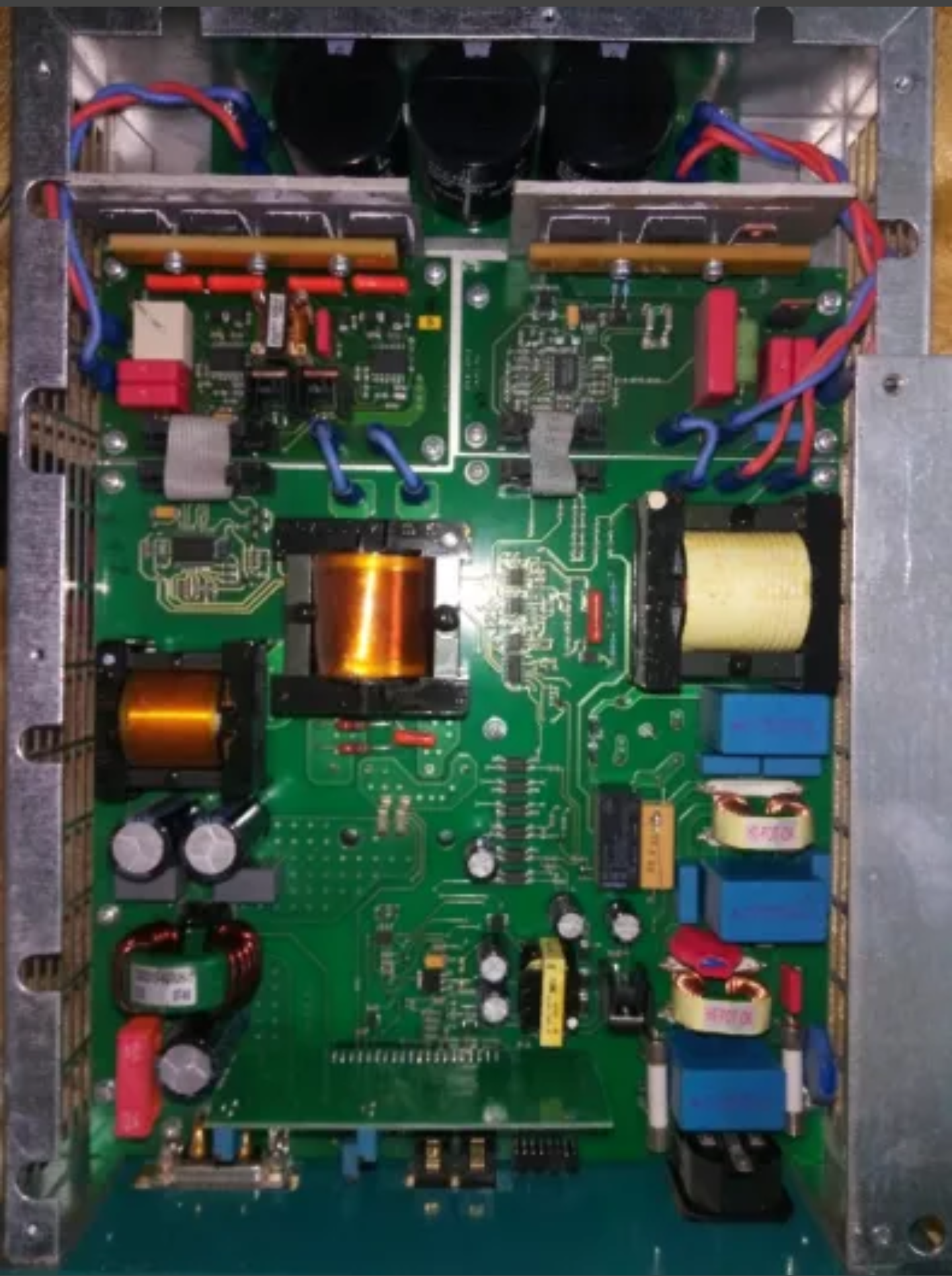

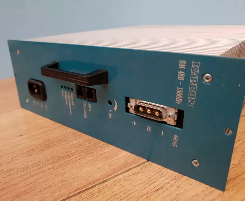

Приветствую, есть такой БП, Karbon ВМ 48 1500Вт, как проверить есть ли в нем режим CC?
Там есть три подстроечника.
Один на панели: тонко регулирует от 52В до 54.6В
Два на плате управления: один напряжение холостого хода от 17.5 до 54.6, другой при заряде аккумулятора регулирует ток (напряжение ~ 40В), но если подключить нагрузку серьезную, напряжение падает тоже, когда его крутишь.
При зарядке аккума ток постепенно снижается и напряжение растет.
Выдает 1.5 кВт, нагрел несколько вёдер, пока тестировал.
Ещё на панели есть гнезда типа телефонные "шина управления", насколько реально настроить/прошить?
Любые доп фото, тесты могу сделать.

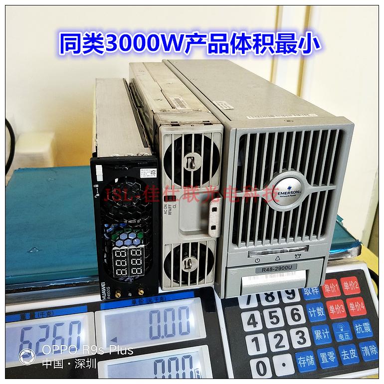

Цитата: Tymmmi от 18 Июнь 2019 в 07:30остальные достаточно здоровые зарядки))
чот Delta ESR-48/56A не сильно больше по габаритам. Размеры: 265 х 120 х 43 Вес: 1,8кг
против 270*105*40 хуавея, ну и цены на него взлетели. 6500+доставка.
stels 870 1500W pasion ebike kit 40Ач li-ion >200км при 30 км/ч
Stanislavchik
[user]qudo[/user], Цены сопоставимы с дельтой в разрезе отдаваемых токов, и это при более низком весе и габаритах.
И если есть возможность, не жадничайте и берите новую, у меня уже 2 телеком блока перестало работать.
Tymmmi
qudo
Цитата: Stanislavchik от 02 Июль 2019 в 08:40И если есть возможность, не жадничайте и берите новую
оххх, откуда бы такая возможность. новый хуавей стоит баксов 300, так его еще и переделать надо.
а причины отказа какие были? просто я не планирую его на все 30А грузить, мне бы и половины хватило, спешить некуда особо, с моим запасом хода заряжать не часто придется.
Stanislavchik
[user]qudo[/user], Не в курсе, я профан в этом вопросе. Можно было бы рассмотреть возможность перекинуть доработки на новый БП, хуавеи в москве одно время стоили недорого.
Если надо только половину, то и смысла платить за хуавей нет кмк.
Сдохла Черока, взятая с рук в Москве, и бу Дельта с китая. Производитель кста предлагает переделку дельты на основе нового бп за доплату.
