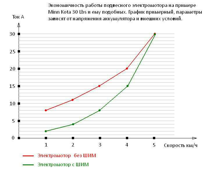

[user]TOLSPB[/user], ничего не понял. Шимом настраивается любая скорость, если нужна максималка, то надо отключать шим, выгода небольшая, но есть
TOLSPB
#669
Любая, но в конце примерно четверти скорость почти не прибавляется. Это не автомобиль на колёсах, а лодка. У неё другие проблемы. Тяга увеличивается, а скорость - нет. Поэтому мизерные потери на полевиках на скорость не влияют. Скорость при прямом соединении не увеличится от слова совсем.
Выгода есть, если больше 70% от максимального тока на ШИМ не делать. Или все провода укоротить и увеличить сечение - от самого мотора. На них потерь больше, чем на переходе полевиков.
Выгоднее же шимом снизить ток не в ущерб скорости. Эта выгода много больше потерь на переходе полевика при максимальном токе.
Или я не понимаю, про какую выгоду речь?
TOLSPB
Вот пример: иду на каяке с электромотором. Максимальная скорость 8 км/ч. Шим - на максимуме, ток потребления 30А. Снижаю ток до 20А - скорость снижается до 7-7,5 км/ч. Экономия 10А! За час экономим 10Ач ёмкости аккумулятора. На скорости почти не теряем.
А вот если подключить мотор напрямую - тумблером (шим на максимуме, полевики открыты), на скорости это не отразится вообще. Ток же чуть увеличится.  В чём же  экономия?
Шим нужен не только для плавного регулирования скорости, но в первую очередь для экономии. До 50% на средней скорости, до 70 на малой. И чем больше скорость, тем экономии меньше.

#671
Нашёл свой график работы среднего электромотора типа миннкота 30 с шим и без. Ясно видна экономия на малых и средних скоростях. На максимуме её нет и ловить там прямыми включениями нечего...
