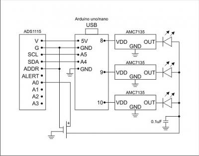

u-Art
Собрал простой и "копеечный" измеритель внутреннего сопротивления - ардуинка и ADS1115 (16-bit АЦП), четырех-проводная система с припаянными магнитами. Нагрузка 1 + 2 драйвера AMC7135 и 3 красных диода, 7135 попались с одинаковым током в 340 мА.
На особую точность не претендую (нечем точно померить ток), но для сравнения аккумуляторов достаточно.
Замер тремя алгоритмами:
1. Минутная выдержка под нагрузкой одного 7135, замер напряжения, включение пары 7135, пауза 100 мс, замер напряжения.
2. А-ля ГОСТ, первый вариант, только пауза 3 сек.
3. Обратный способ, фиксация напряжения когда нагрузка максимальная, отключение пары 7135 (остается подключенным один драйвер), замер второго значения напряжения.
Замеры каждую минуту до полного разряда, т.е. 1 диод включен всегда, а пара подключается на 3 секунды каждую минуту.

[user]u-Art[/user],  Можете поделится схемкой и скетчем?
u-Art
#250
Скетч представляет "индусский код", но работает  ;-)
Библиотека Adafruit_ADS1015 на Гитхабе, работает на ADS1115 (ADS1015 имеет меньшую разрядность и чуть дешевле).
Съем замеров в serial monitor (19200). Отправляем t, чтобы померить напряжение, отправка 1 - стартует цикл замеров.
В цикле, каждую минуту будет вывод строк в монитор:  минута измерения и четыре значения напряжения (разделитель Tab).
Копирую в Excel и по формуле расчет сопротивления и емкости.
Каждые 3 сек проверяется минимальное напряжение (если дважды окажется менее установленного порога - отключение), есть еще отдельная проверка (порог задается) в конце цикла максимальной нагрузки.
AMC7135 по даташиту 2,7-6 В, мои работают до 2,4 В без уменьшения тока стабилизации с красными диодами, подходит для LiFe и Li-Ion. Все 7135 припаяны на охлаждающей медной пластине 4*8 см, толщиной 0,5мм.
P.S. Двойную проверку можно убрать, АЦП работает четко, если мерить в цикле напряжение отлежавшейся банки, значение стоит как вкопанное (максимум колебаний 1 бит, разрешающая способность 0,19 мВ).
P.P.S. Тестируемую банку желательно подключать после включения ардуинки в порт USB компа. В запарке подсоединил банку до подключения к компу и увидел тусклый свет индикаторного диода на ардуино, похоже через порт АЦП просачивается потенциал, АЦП жив и точность не пострадала  :-)
По хорошему, надо бы защитный полевичек поставить.
алабам
Цитата: u-Art от 07 Янв. 2018 в 11:33Как показала практика, ВС практически не зависит от разряда, а то что происходит увеличение ВС в конце разряда ("ГОСТ") - ).
Я бы не был столь категоричным.
На практике,  увеличение вн. сопротивления подтверждается , именно в конце разряда происходит сильная просадка.
А причина тут не важна.
И еще , если уж решили упомянуть ГОСТ , то и делайте все по ГОСТ, и не надо выдумывать собственные алгоритмы.
Иначе ерунда, а не измерение получается,
