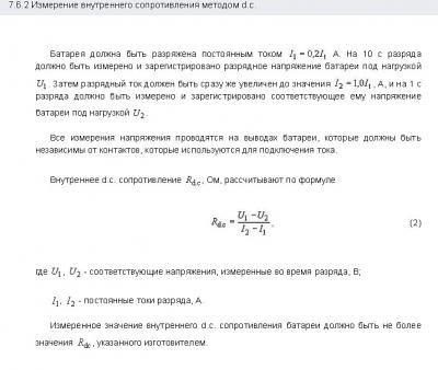

Температуру нужно принимать ту, которую указывает стандарт.
А именно 20 +/-5 .
Поймите ,  я всецело только за,  ваши изыскания в этой области несомненно принесут пользу ,  но если уж делать прибор , то нужно стремиться придерживаться общепринятых правил и не изобретать свои.
Сама методика для литиевых аккумов
оригинал тут   http://docs.cntd.ru/document/gost-r-mek-61960-2007
И совершенно не важно какое это измерение , бытовое или не бытовое .
Никому  же в голову не приходит спаять "типа измеритель" , который будет показывать напряжение в Попугаях, а силу тока в Удавах.

Цитата: u-Art от 07 Янв. 2018 в 23:36там пауза 3 сек
где вы там паузу видите?
Там нету пауз , цикл измерения идет непрерывно ,
Ток 0.2С , выдержка 10 сек , на десятой сек замер напруги , поднятие  тока до 1С , через 1 сек измерение напруги.
Конец цикла.
Итого длительность общая - 11 сек.

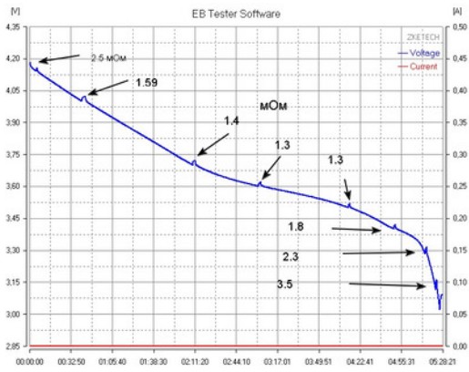

Вот мой тест 48 АЧ пакетиков  на емкость и одновременно на  вн. сопр.
На графике хорошо видно ,  в около средней точки просадка минимальна , а вот по краям , особенно в конце разряда , просадка (  резистенс  ) в разы больше.

Цитата: u-Art от 09 Янв. 2018 в 19:20На счет увеличения ВС к концу емкости элемента, при методе DC оно так же увеличивается, но не в разы.
я же специально свой  график дал , там все прекрасно видно , даже на глаз , по величине зубцов ,разница в 2.7 раза .
Это существенно .
Не верите моему графику - проведите свой тест , по правильной методике , сами удостоверитесь.
Я это делал на разной химии , на свинце , лифере и литийионе , везде в конце разряда вн. сопр. заметно повышено.

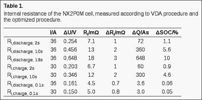

Производитель, обычно даёт АС на 1000 Гц. Но даже если нет возможности АС и  использовать DC метод, то следует придерживаться единой системы. В нашем случае легче/проще/стандартизировано это ГОСТ.
И строго придерживаться инструкции по SOC, температуре, токах, времени и тд.
Иначе данные могут отличаться очень сильно:
Данные отсюда (англ.):
https://www.ncbi.nlm.nih.gov/pmc/articles/PMC3247723/#!po=72.3684
