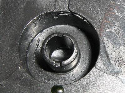

З.Ы. Вот видите, при "чистом" заряде уже кипит.
