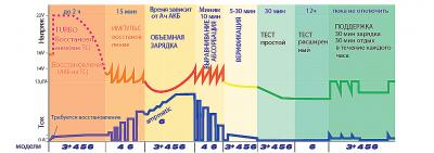

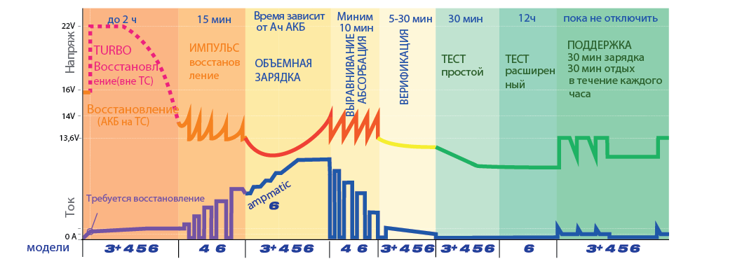

Propretor и именно это вы называете "классикой"?
baton45
Там ещё девочек с топлес не хватает для привлекательности. ;-D
И это алгоритм? А где в минутах и секундах данные? Выглядит замысловато и главное, что не понятно. Ну они бренд им можно, не зря деньги хорошие берут за зарядник в 0,8А. А за 5А так вообще разорение. Одно большое благо, что подкапотка.
[user]ShamaN4ik79[/user], пользуйтесь случаем, диаграмма выложена. [user]Steel RAT[/user] разъяснит  и паузы, и препинание. Может покажет, где моргалка с добивкой сидят.  B-)

ЦитироватьМожет покажет, где моргалка с добивкой сидят.
не?
Все совпадения случайны  :-)

По описанию разница в паузах.
Может ли девайс с картинки делать так же -открытый вопрос.

:facepalm: еще один "слышавший звон"...
графики не соответствуют даже работе Версии2  ;-D - продолжайте сравнивать ... с пальцем, оно ведь выглядит в некоторых невежественных глазах одинаково.

Опять съезд? да шо воно такэ?
Свой приведите, обобщенный, скрывающий ноу-хау  :-)
Ведь найдется умник и получит доступ к памяти проца (мне подсказали что китайцы не дорого берут за это ). Оконфузится не боитесь?
