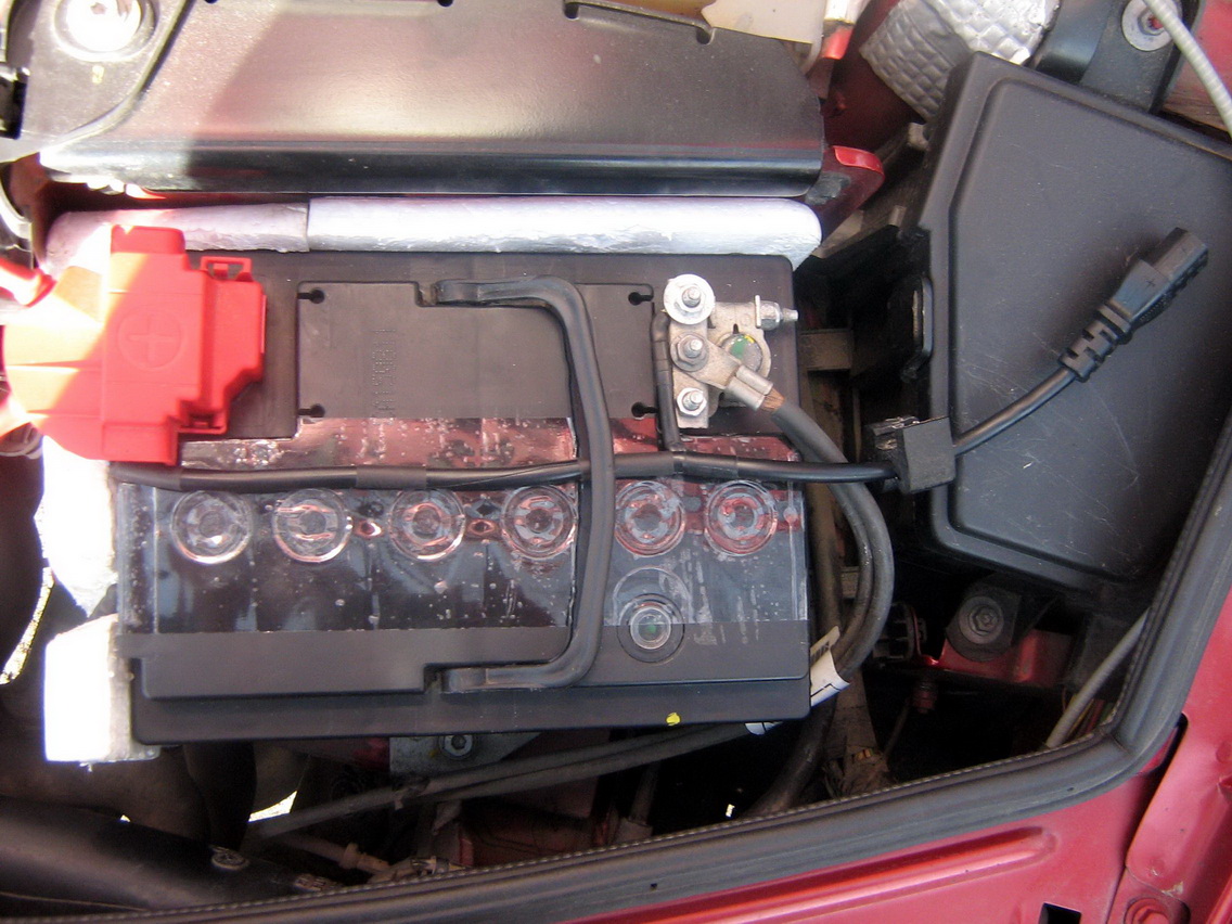

baton45
Кстати не раз слышал мнение, что в авто акб нужно защищать больше от тепла чем от холода.
Зубер
Именно.
Термоэкраны на АКБ, как правило символичны и прикрывают только бока.
Несмотря на эту символичность температура корпуса АКБ в таком случае ниже, нежели без него.
Дмитрий Шерстнев
Термозащиту делают для того, что бы не было разбалансировки. Когда аккумулятор греется банками которые ближе к двигателю, те перезаряжаются и начинают подкипать,  а из этого вытекают последствия быстрого старения отдельных банок и весь аккум не годен. Потому такая символическая защита не позволяет греться отдельным банкам. Равномерное нагреание не столь критично.
