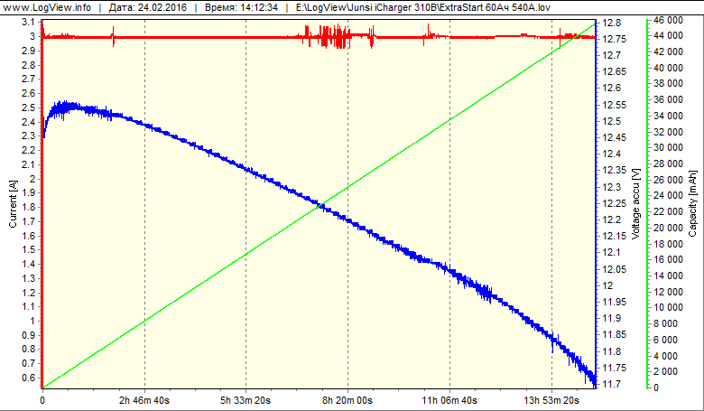

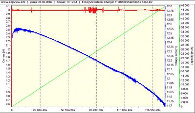

Ранее писал, что в качестве подарка была куплена "серая лошадка" ExtraStart 60Ач 540А. Ни кто из форумчан на момент покупки не сообщил о данном аккумуляторе ничего ни хорошего ни плохого. К сожалению, пусковой ток не соответствовал существенно заявленному, и на момент покупки составлял 460А. После проведения 1 КТЦ до напряжения 11.7В с целью оценки реальной емкости и последующего заряда ЗУС-ом с последующим отстоем пусковой стал порядка 480А.
Предположения на счет емкости аккумулятора были плачевные, однако не смотря на то, что, согласно информации производителя, пластины легированы кальцием, аккумулятор проявил неплохие "тяговые" характеристики. При щадящем разряде до 11.7В током в 3А, после которого в аккумуляторе осталось порядка 30% заряда (по завершении цикла, НРЦ сразу подскочило до 12В), "вылилось" 45.5Ач. Это очень хороший показатель, который мне не попадался ранее даже на новых аккумуляторах Varta Silver Dynamic.
В качестве подтверждения привожу график проведенного разряда:
Умилительно - дал полезную информацию в эфир и получил за год "+0/-3 к карме за данное сообщение". Стимулирует что-то давать в дальнейшем  :pardon:

Будет более интересно узнать состояние АКБ на сейчас... А тогда на нем муха не сидела.
Propretor
[user]baton45[/user], акк у хозяина, сейчас сложно его получить. Нюанс в том, что нецелованными и более именитые были, а характеристики - хуже!
