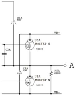

на сколько я понимаю, в 6фет контроллере по два транзистора стоят последовательно, не будет там 150А на фазу.
Цитата: MaxWin от 27 Авг. 2013 в 11:09
1500 + 1500 = 3000
Я забыл что два М-К, говорил про одно :)
-Владимир-
[user]se[/user], Как это ключи стоят последовательно?
Pavel__
Каждый ключ, открываясь, пропускает на фазу свою полуволну.
Выходной каскад 6fet Инфинеона
zap
О чём спор, 6-ключевой контроллер на ключах в корпусе TO-220 в любом случае выдаст не более 75А фазного, если конечно не играться с запредельными режимами. Какой бы на нём шильдик не висел - Келли, Инфинеон... Насчёт Келли я так и не понял сколько там ключей, если их там 9, всё равно ограничение 75А на фазу т.к. верхние плечи всё равно больше 75А не вытянут; нижние вытянут до 150, но толку с этого-то...
А вот греться ключи с более высоким внутренним сопротивлением будут сильнее, это факт. Даже если Келли 9-ключевой, верхние плечи будут греться в 2 с чем-то раза сильнее чем верхние плечи Инфинеона, а нижние - лишь чуть сильнее. Понятно, что это не добавляет ему долговременной мощи... тут есть и другие факторы как-то качество затворных драйверов, но думаю для 6-ключевого контроллера это не актуально.
Вот если бы ключи были в корпусе ТО-247, как в МаксиМаксе, там уже 120А на ключ...

VladimirA
Цитата: zap от 27 Авг. 2013 в 13:16
... Насчёт Келли я так и не понял сколько там ключей, ...
Выше писали, что в Келли 12 ключей, по 6 по бокам. За счет этого и небольшие размеры.
se
О чём спор
что 6fet Infineon мощнее 12fet Kelly.
Как я понял, из-за ограничения 75А это утверждение не верно.
