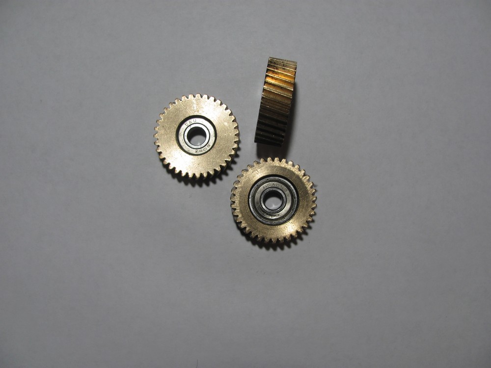

Кто менял пластиковые шестеренки редуктора на мотор-колесе, отзовитесь!  Можно ли заказать металлические ( например латунь) и как они будут работать?
ДмитрийМver2.0
Не знаю как в МК, а в профессиональных видеомагнитофонах (студийных) в 90-х пытались. Если менять только одну (сломанную) на металл то очень быстро срабатывается сочленённая пластмассовая. Если менять все то сильный шум механизма и повышенное трение с увеличением нагрузки на привод. Возможно надо было изменять профиль зуба или ещё что... пробовали просто по образцу на копировальном ЧПУ делать, тогда было производство под руками.

Экспериментировал с заменой сателлитов на бронзовые, материал БрОФ7-0,2. Результат удачный,нагрузки держит хорошо.

где можно заказать аналогичные, но прямозубые и сколько стоят?
Татос
Заказывал через авито ,изготовление шестерён. В качестве образца дал новую шестерёнку и подшипник. Отдал 4 тысячи, но это было два года назад.

в итоге позвонил в пару контор с авито. Браться не хотят, если в двух словах, то слишком дорогое удовольствие.

Я тоже не сразу нашёл человека,который взялся за изготовление.Шерстил авито где то месяц. В конторы обращаться не стоит,они только деньги накручивают. Нужно искать напрямую станочника. Недорогим вариантом может оказаться поиск контактов с рабочими заводов,где есть зуборезные станки. Как говорят, у вас есть знакомые,у знакомых тоже знакомые, и.т.д.

Имейте в виду что металлические шестерни, особенно прямозубые будут шуметь гораздо сильнее пластиковых.
Татос
Это так,но у меня изначально были стальные.Эти поставил чтобы вместе с сателлитами не снашивалась солнечная шестерня и корона.

Прямозубые, чертёж есть ?

чертежа нет, образец в виде сломанной шестерни, как понимаю не годится, т.к. там зубья, что остались не слизанные - все равно с износом. Нашел одного человека в СПб на авито, он озвучил цену 1500руб. за 3 шт. Пока узнаю подробности. Кому интересно, могу дать его email и телефон через л.с.

отправил координаты. Вы в СПб. вам проще будет с ним сойтись, я чуть подальше живу. Пока узнаю насчет возможности запрессовки подшипника, доставки образца и оплаты. Если что у него узнаете дополнительно, прошу отписать здесь.
Татос
Списался с этим мужиком, послал фото образца. Цена 1000 за штуку. В общем очень не плохо ,но мои ещё в отличном состоянии, короче буду думать.
