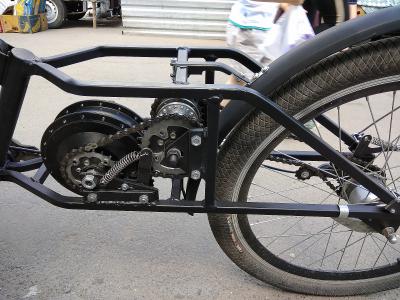

СПС, шикарноевидео :bravo:
Наглядно показано, что я делал.
У меня такой же принип шатуна, на фотках видно. Единственное, что я не использовал резьбу со втулок. Хорошее решение.
Ну и сам шатун у меня с двумя одинаковыми звездами.
Меня всегда просили показать процесс сборки шатуна, но у меня его не было.
Теперь можно увидеть процес.

да, я никак не мог понять как же шатун сделал. По этому видео понял.
А как же всетаки с передним мотором поступать?
Добавлено 04 Июнь 2018 в 18:24
и я не совсем понял как фривил снять, он какие-то зацепы для сьема с резьбы имеет?
rzaviy
Точно так как он сделал.
Правда, я бы в его случае брал втулку от сингла, там звезду проще поцепить.
Таким же макаром как он сделал.
Переходник( паук) прикручивается из нутря, как он сделал.
Добавлено 04 Июнь 2018 в 18:35
Да есть зачепы.
Только я бы второй на мотор бы не ставил, долго не протянет.
Ну и педальный не стоит брать самый дешовий.
Видел фривил наподобие центрлока, правда он широкий был.
Мой "ПЕПИЛАЦ"

а на алюминиемую раму как мотор крепить?
rzaviy
На первой странице есть фото, там мужик хомутами прикручивал
Мой "ПЕПИЛАЦ"
Геодезист
Одно не понравилось что фривил сваркой прихвачен. Болтами более ремонтопригоден..
Т е взят фривил со звездой и к нему болтами между зубьями прикручена другая звезда.

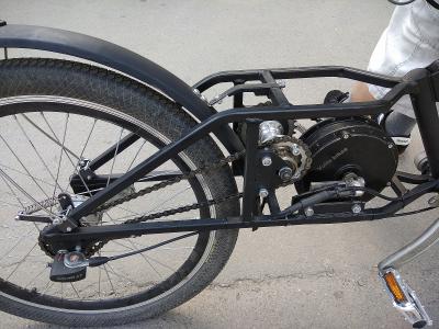

rzaviy
Прошёл мой мотор два ремонта,точнее две замены фазных.
Из за того,что усилки прокрутились,а гайки не затягивал до мах,два раза прорезало проводку.

Усилки в подвесном моторе? А смысл? Ведь можно уши крепления оси сделать толще.

[user]Shaman2[/user], у меня мотор весит на обрезанном заднем маятнике от зайчика,приваренном к основной раме.
Широкие нельзя,буду как на лошади ездить,мотор задний у меня стоит в раме.

[user]Shaman2[/user],  на корпусе моего движка,на крышке,были размечены такиеже отверстия как на тормозной адаптер,именно через него у меня и держится звезда.
Единственное,что плюс у моего,он накручен на резьбу от трещётки и болтами только фиксируется от раскручивания.
Длагодаря этой резьбе я без проблем выставил соосность с звездой каретки и могу расстояние менять оперативно. В первом варианте у меня моторная  цепь стояла снаружи,были свои плюсы ,но был и минус,мазались штаны,один раз даже закрутило и порвало. после этого без проблем перекинул внутрь(накрутил по резьбе,сместил.
