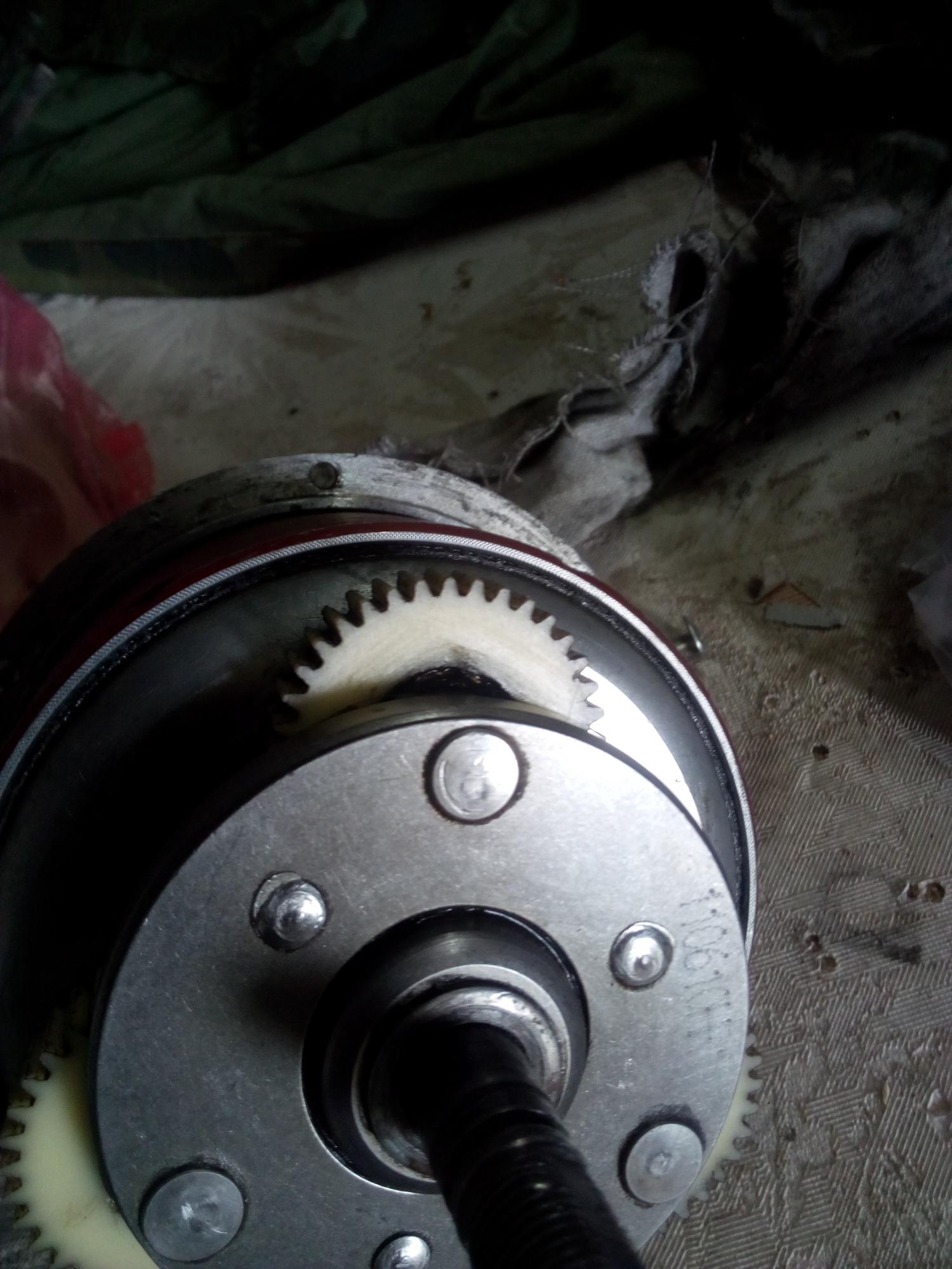

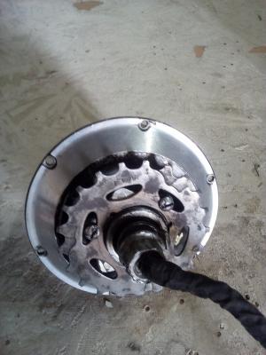

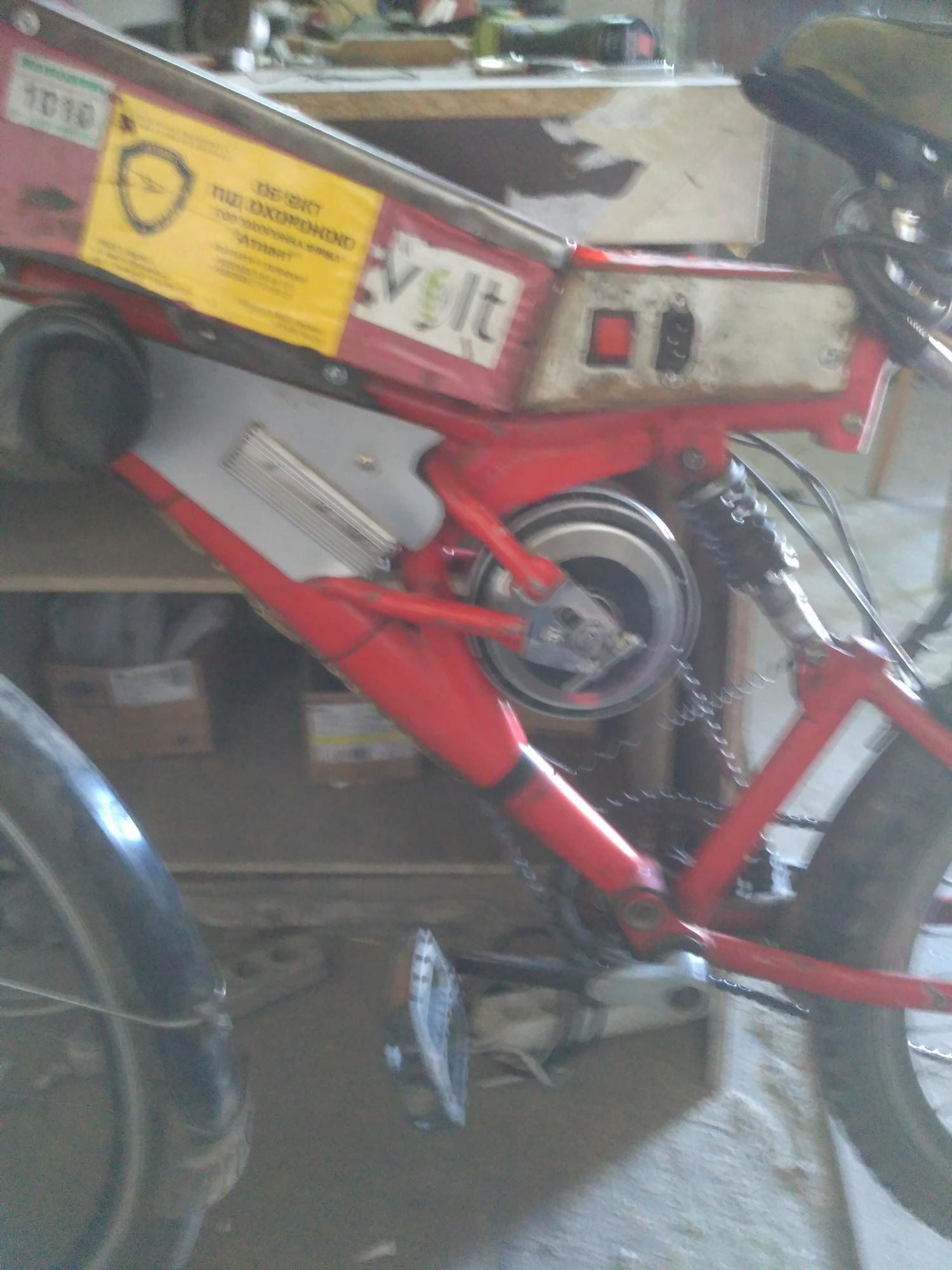

Сегодня наконец поменял моторную звезду.
С 2013 года служила, приснился ей наконец пушной зверек, невозможно ехать, проскакивание цепи.
Была 18 т, поставил 21 т.
Из за того, что максималка упала, в связи с переходом на 34 т педальной звездой, решил изменить редакцию.
Мах не проверял, пока настройки и обслуживание
Разобрал по случаю мотор, смазал, как всегда вазелином.
Пошел в аптеку и купил два тюбика и 6 пар перчаток, чтоб руки не мазать.
В итоге 1 еврик. Шестерни без следов износа и это после 17000+ км.
Мой "ПЕПИЛАЦ"

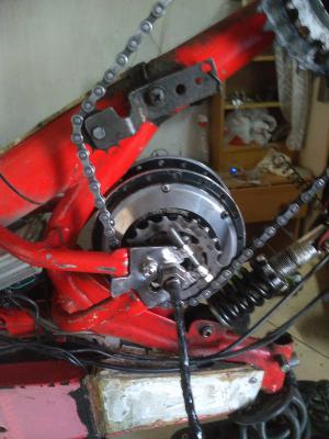

rzaviy
Вчера перегонял велос с мастерскрской домой.
Приятно был удивлён  отсутствием посторонних шумов работы трансмиссии.
Цепи смазанны тем,что валялось под рукой,селиконовой смазкой.Мотор вазелином,фото выше.
Больше шума от мотора,чем от двух цепей. Заметил проскакивание цепи на 4й передаче,оно и ясно,раньше была основной для города,видно как зубы стёрлись,да и не могу никак собраться укоротить цепь.Назад ехал на разряженной батарее,так что мах скорость не имел возможности проверить.
Так 35 км\ч держал уверенно,но мало малость,хочется старых 40+.
Прийдёт ДСишка,поднему напругу,посмотрим,что получится.
Брал с запасом на 1800 ватт.

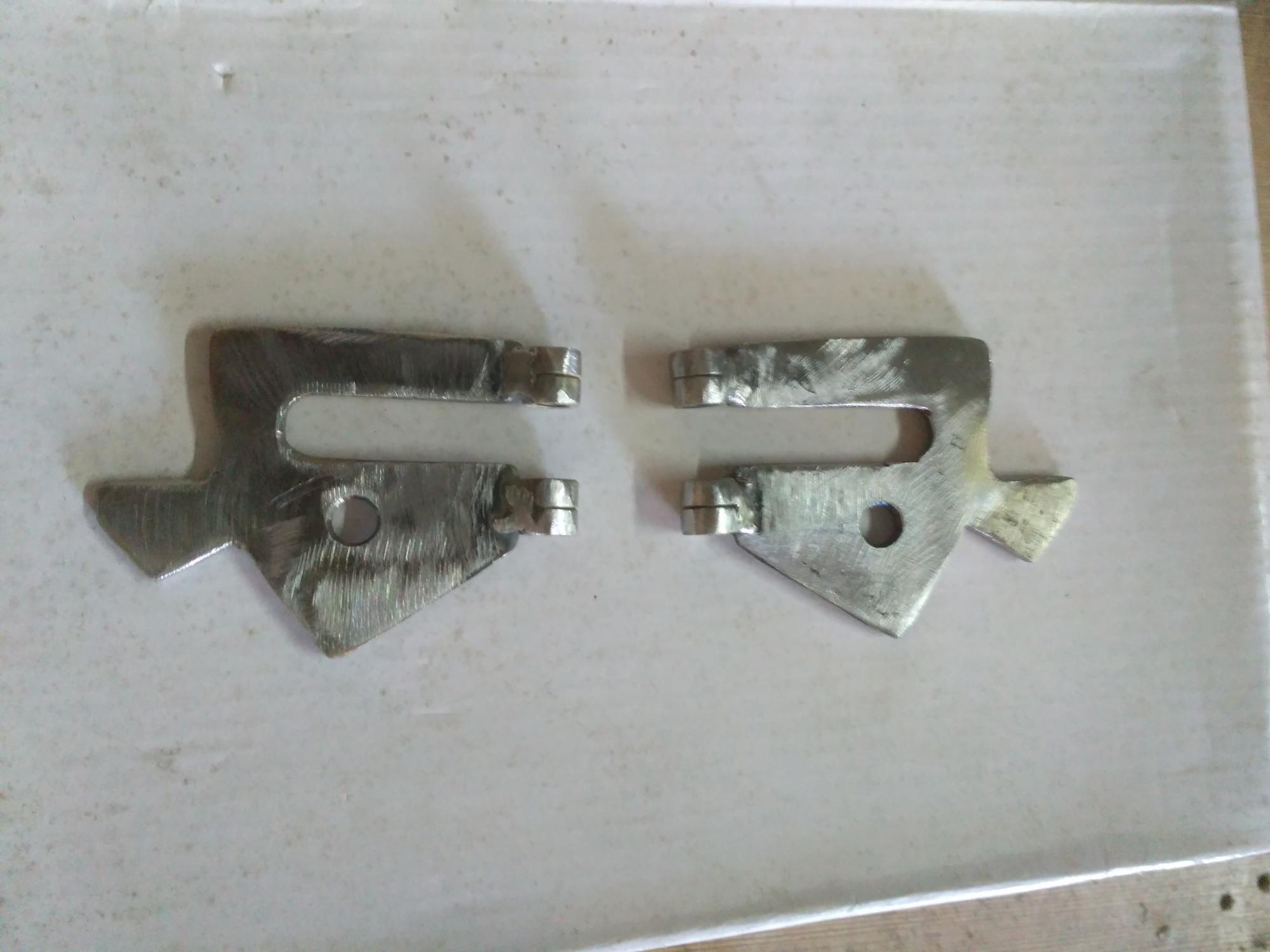

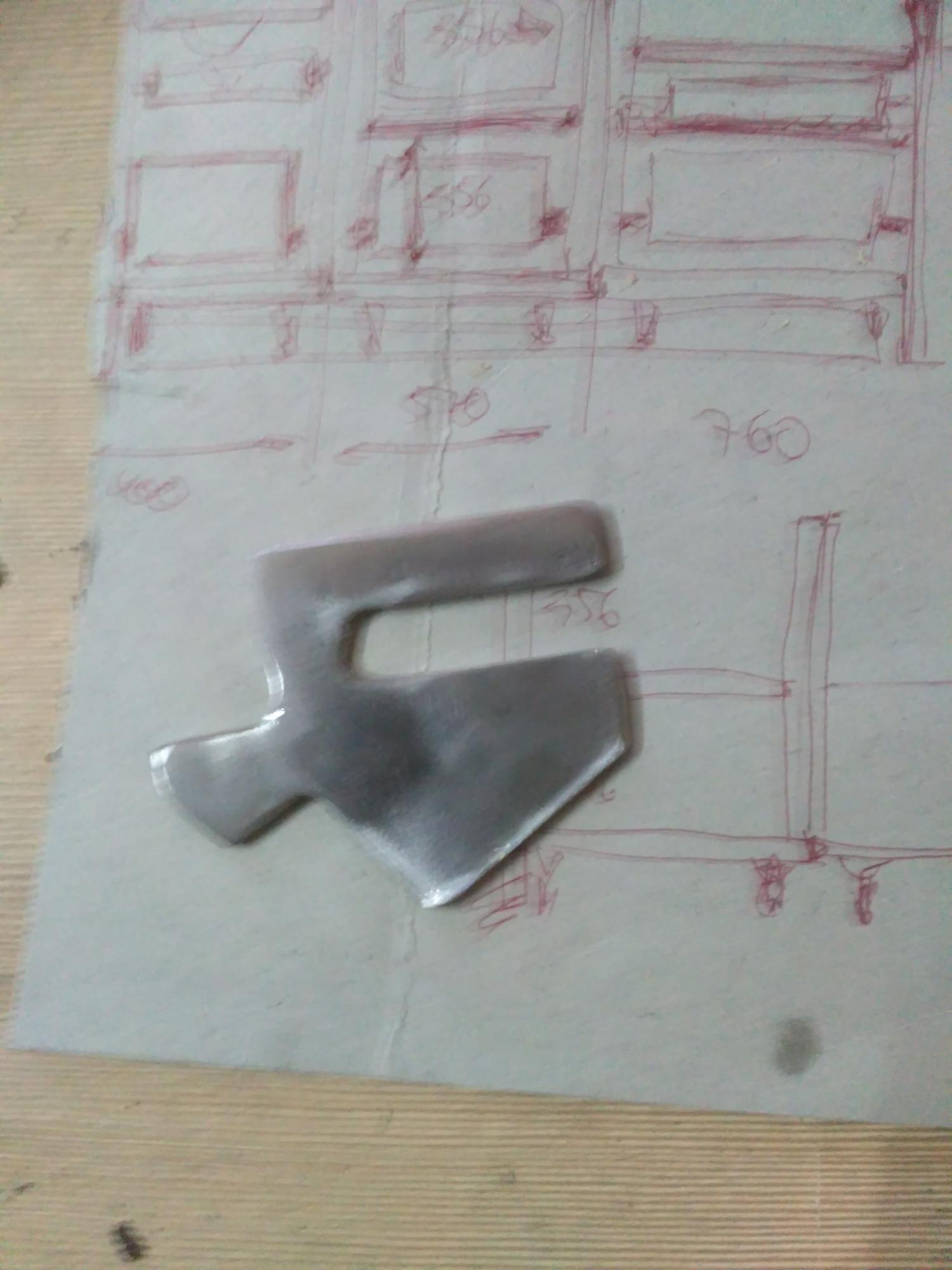

[появилось время,немного карантин помог,немного разхлебался с хвостам.
Перебрал ещё раз движок,поменял ходовые на мгтф провода,старые регулярно выходили из строя.
Готовлю мотор и велос на повышение мощности.
Старые штатные училки уже своё отработали.
После пробы изготовления новых,точных по размеру,замахал я и решил пойти,как всегда своим путём.
Представляю на обсуждение свою версию зажимных усилков.
Времени на изготовление ушло около пол дня,с  пиздежом.
Изготовленно из 3 мм ст3
Наварены по 2 гайки.
В одной части резьба срезается,вторая остаётся.
типа как тиски.
Мой "ПЕПИЛАЦ"

Thunder_blade
[user]rzaviy[/user], вы фазные на МГТФ заменили? А на сколько форсировать будете?
rzaviy
Фазные 1.5 мм.кв
Я холовые на мгтф поменял.
Там хорошая изоляция,от военных шлейфов.
Форсировать буду по месту.
Термометр стоит + повышайка на 1800 ватт.
Там посмотрим.
Не хотел ставить так как слабые дропы и разбитые были.
Проверил на ходу уже.
Основные гайки были еле затянуты, усилки держали мертво.
Мой "ПЕПИЛАЦ"
