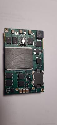

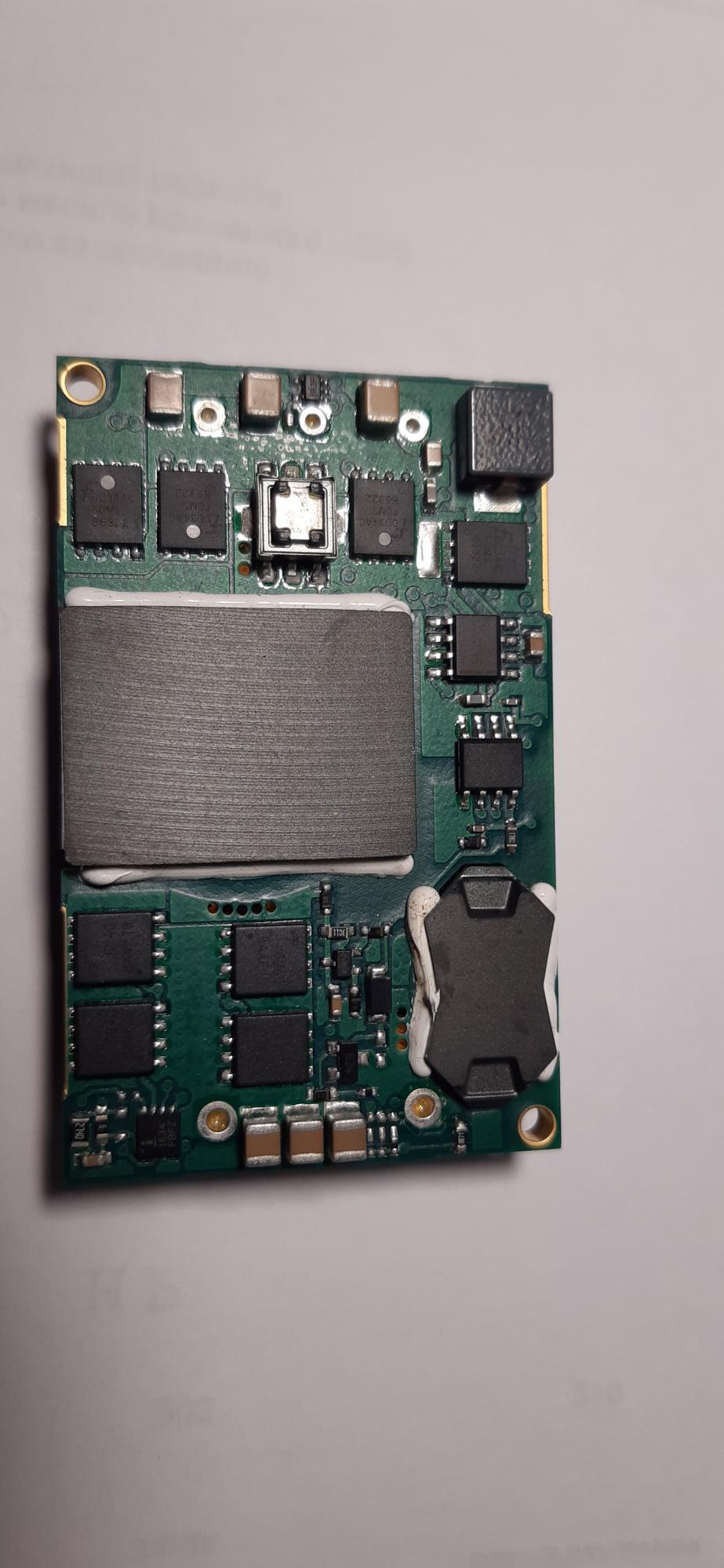

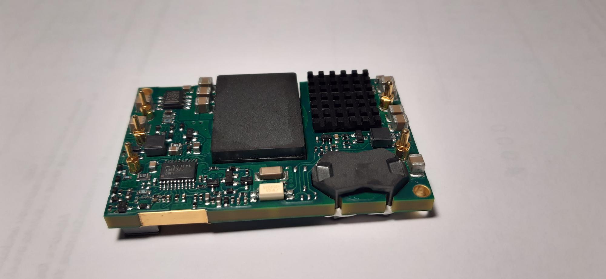

Здравствуйте! Пришел модуль питания.
Скажите пожалуйста: Я так понимаю, к большим штырькам (которых 2 штуки торчат с одной стороны) припаять концы на 48 вольт? А к маленьким трем (которые с другой стороны), то есть двум из трех припаять 12 вольтовый вывод? Плюс-минус играет роль куда? Или без разницы?

Да. Спасибо! Именно эта модель на видео. Я понял: напряжение 48 вольт подключаю со стороны где три ножки, к двум крайним. Вывод соответственно с другой стороны. Буду пробовать. Спасибо за информацию!
Еще такой вопрос: обратить ли особое внимание на охлаждение модуля? Сделать для него проветриваемый корпус? Или можно в герметичный бокс засунуть?

Surf_el
[user]Эрки[/user], насчет охлаждения надо смотреть на вашу реальную мощность, возможно на максимуме понадобится даже ставить вентилятор. Я делал в закрытом корпусе, но алюминиевом, и что-то там через термопасту на этот корпус приклеевал, сейчас уже не помню, что там греется.  Но кпд у этих платок очень высокий, внушает оптимизм.
И действительно 48 в на воде очень не безопасно, это надо учитывать. В данном разделе даже отдельная тема есть, ознакомьтесь https://electrotransport.ru/index.php?topic=35699.0
Я эту алюминиевую коробку размещал в герметичном боксе вместе с аккумулятором, наружу уже выходило только 12В. Но внутри этого бокса конечно с охлаждением еще хуже было, но у меня обычно более 15 а не потребляется. Было бы больше, наверно пришлось бы как-то прорезать бокс для одной из стенок и потом как-то герметизировать этот колхоз.
Эрки
Цитата: Surf_el от 05 Фев. 2023 в 22:56Эрки, насчет охлаждения надо смотреть на вашу реальную мощность, возможно на максимуме понадобится даже ставить вентилятор.
Модуль подключил. Выдает он чуть больше 8 вольт, крутит нормально. Держал на третьей передаче 10 минут и на пятой передаче пять минут.  Греется очень ощутимо. Причем даже без нагрузки. За пять минут нагревается так, что рукой не удержать. У меня возникает такой вопрос: Если он так греется при температуре 22 градуса в квартире, то как он будет греться на воде летом, когда у нас в тени доходит до 37 стабильно, а иногда и до 40-42. Ну на воде может и поменьше будет на пару градусов. Будет ли модуль нагреваться еще больше чем сейчас? А если будет, то что с ним может произойти? И если на него ставить вентилятор, то какой?
