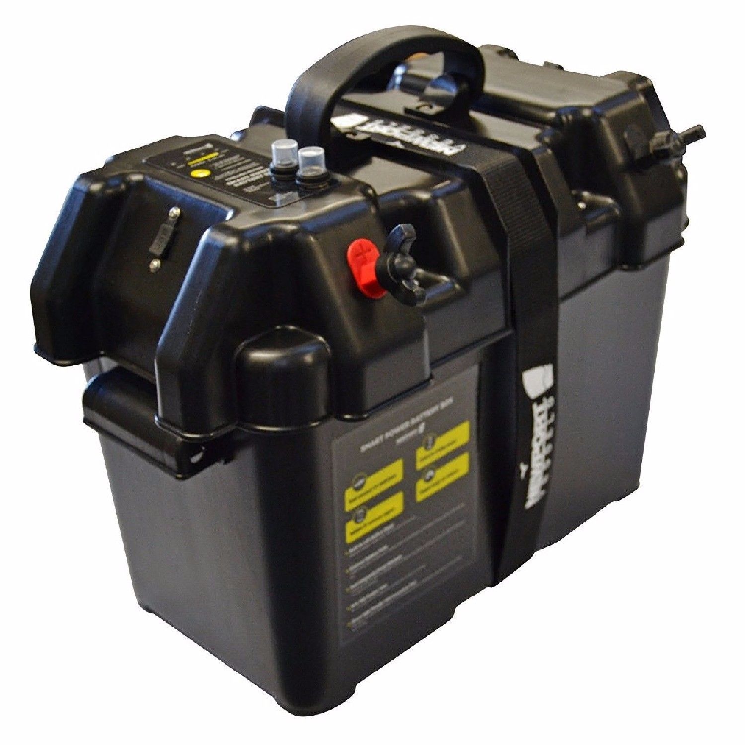

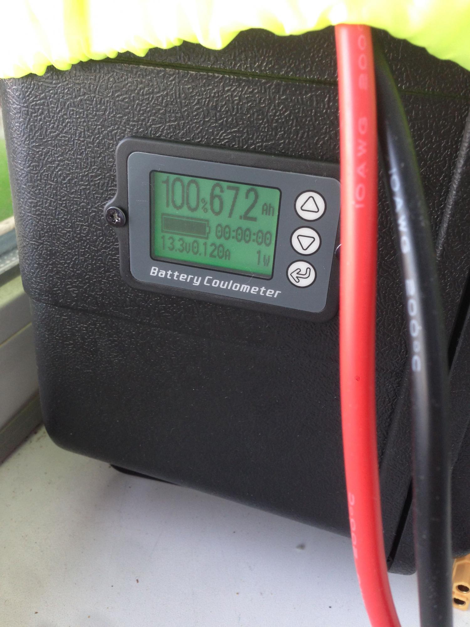

GotenLand
Цитата: strange-tm от 02 Авг. 2017 в 21:59
Вот какой бокс нашёл под батарею:
Идея засунуть преобразователь на 5 вольт USB конечно хорошая, себе теперь так же сделаю).
Вот как я решил вопрос с кейсом. Сам кейс вышел 2300руб, брал в "маленьком китае". Батарея правда лифер.
Ваттметр ставить идея получше, чем тот показометр в кейсе с ебея.
Теперь можно смело хоть по дождь, хоть прыгать на АКБ,
