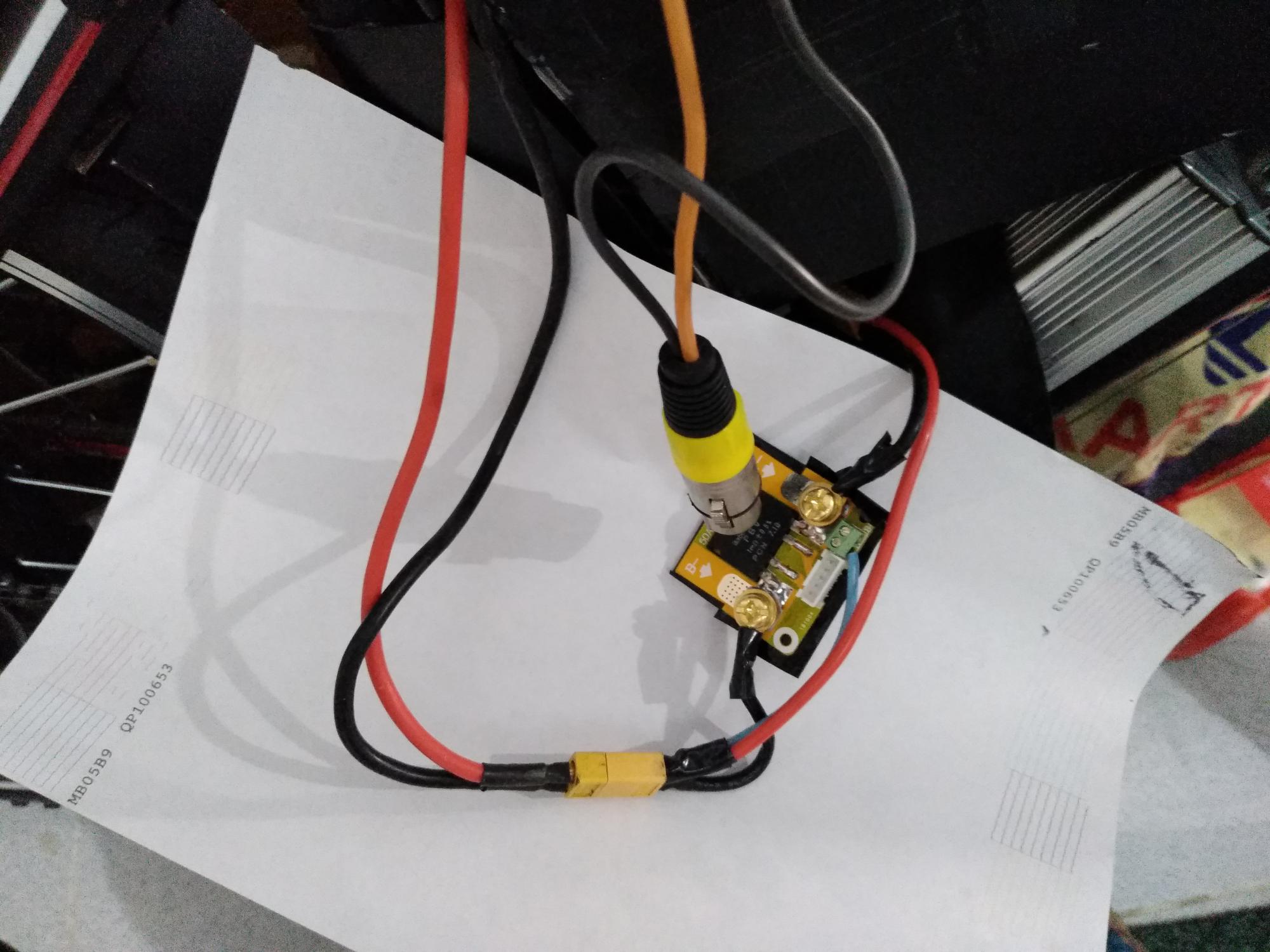

Я вот так, но у меня не выключается дисплей и не считает залитую ёмкость. Как правильно подключить?

Вы же измерительные провода не подключили, родного шнурка нет? Или это просто фото без шнурка) P- должен идти на нагрузку а B- к батарее
Vitaliy999
Цитата: Tymmmi от 11 Фев. 2019 в 08:41Вы же измерительные провода не подключили, родного шнурка нет? Или это просто фото без шнурка)
без шнурка
Цитата: Tymmmi от 11 Фев. 2019 в 08:41P- должен идти на нагрузку а B- к батарее
у меня вроде так и идёт
Дисплей вообще должен выключаться? Или только подсветка?
Tymmmi
[user]Vitaliy999[/user],  ну вам нужно остальные провода подключать, на дисплей то какие провода подключены?
Vitaliy999
[user]Tymmmi[/user],
вот такие провода на дисплей подключены

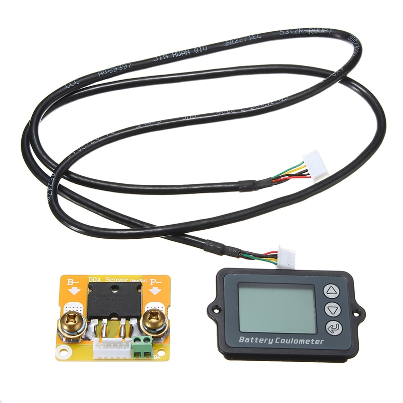

К этому дисплею нужен внешний шунт.
Подключать вот так.

У меня ведь подключено как на схеме вроде, или нет?
wimax
#656
Дисплей выключаться и не должен (подсветка гаснет при снижении проходящего тока до 20-30 мА)
Заливаемую емкость он у Вас так и не покажет - он включен в цепи разряда (нагрузки)...
А где цепь заряда АКБ?
и вроде на сайте "+" батареи подключен на правый винтик зеленого клемничка?

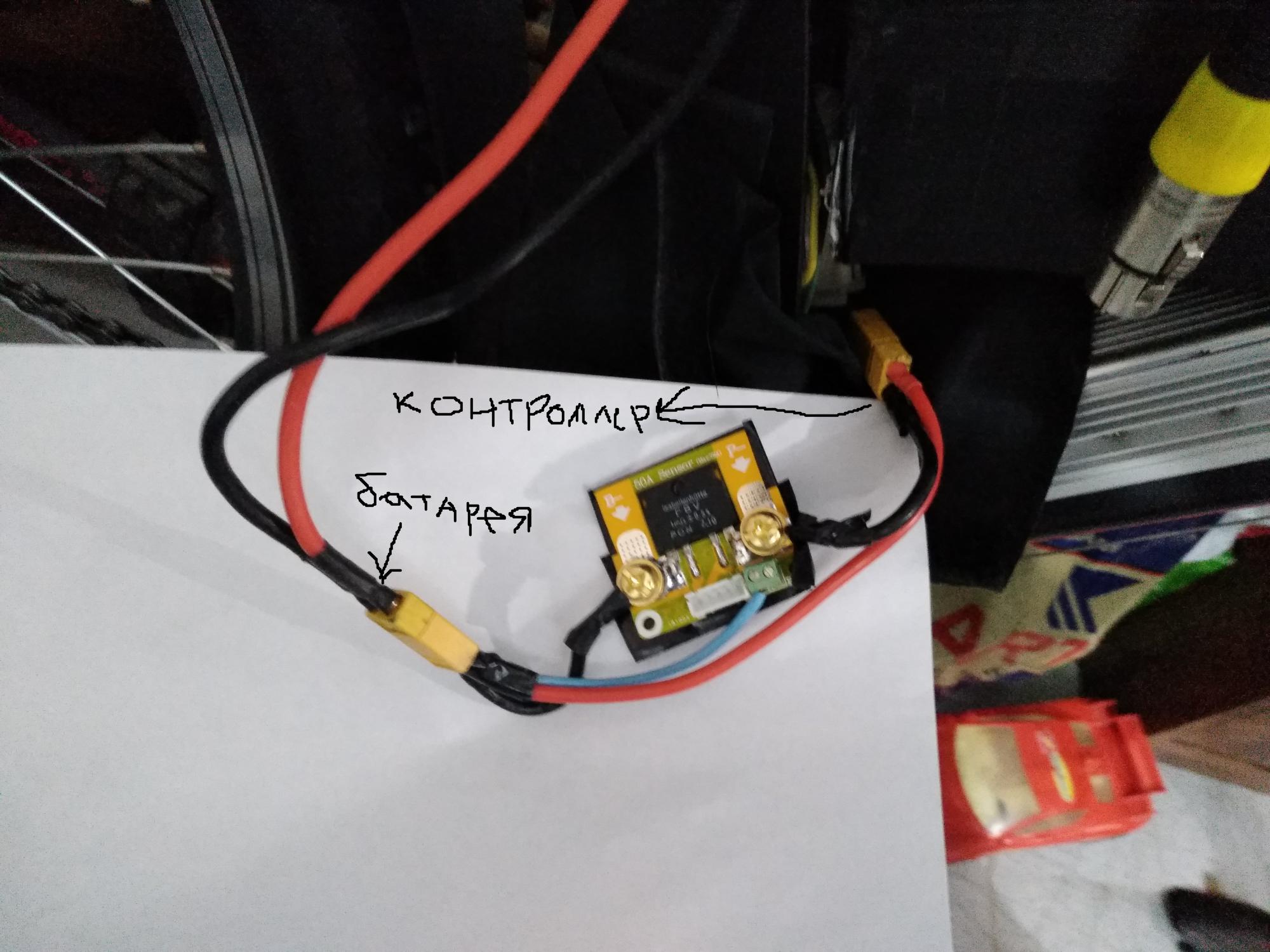

Цитата: wimax от 11 Фев. 2019 в 17:33А где цепь заряда АКБ?
вот
Цитата: wimax от 11 Фев. 2019 в 17:33и вроде на сайте "+" батареи подключен на правый винтик зеленого клемничка?
я понял так что они оба плюса, и непонятно надо вести к контроллеру плюс или нет
Цитата: wimax от 11 Фев. 2019 в 17:33Дисплей выключаться и не должен (подсветка гаснет при снижении проходящего тока до 20-30 мА)
спасибо, так и понял, думал он полностью выключается
Цитата: wimax от 11 Фев. 2019 в 17:33Заливаемую емкость он у Вас так и не покажет - он включен в цепи разряда (нагрузки)...
получается что либо заряд либо разряд? по другому в моём случае не как?
Kitano
Что бы считал заряд и разряд шунт надо ставить между аккумулятором и БМС, если бмс не симметричная. Если симметричная то то просто в разрыв между батареей и нагрузкой, главное что бы зарядка шла через шунт.

Цитата: Kitano от 11 Фев. 2019 в 20:08Что бы считал заряд и разряд шунт надо ставить между аккумулятором и БМС, если бмс не симметричная.
Не симметричная. Вот бы наглядно с фото куда что паять, а так точно что-нибудь не туда припаяю.
Вот:
