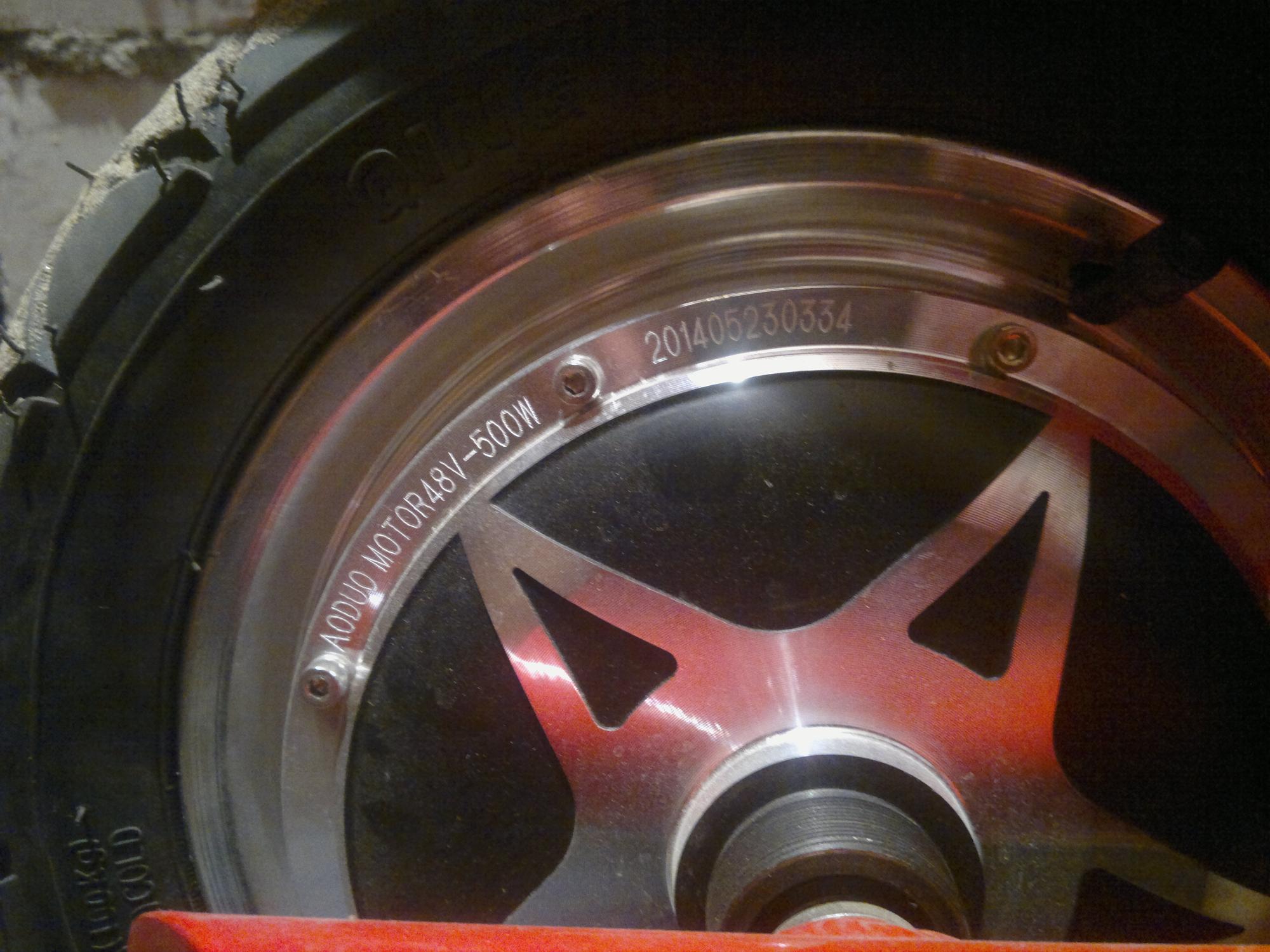

это колесо можно разогнать 40-45 км/ч и что для этого по требуется?

Повторюсь:
Цитата: ReSharVladimir от 03 Март 2015 в 11:08
С фабрики ответили, что макс. скорость этого МК (я посылал им Ваше фото с номером) 35км/ч. Они порекомендовали заменить контроллер.
Т.е. о 40-45км/ч речь пока не идет, нужно замерить реальную максимальную скорость данного МК(это мой совет) и заменить контроллер (рекомендация инженера с фабрики). Вот когда будет пройден этот этап, можно будет подумать о повышении напряжения для дальнейшего "разгона" МК.

Если я всё же надумаю воткнуть контролер от Evo мк-2 ему то-есть контроллеру не чего не будет? если я не правильно соединю. Эво выставил на продажу, поэтому очкую.

Исправное МК при правильном соединении не может причинить какой-либо вред исправному контроллеру.
