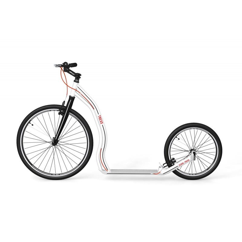

Нечто
Цитата: Pukha от 21 Дек. 2018 в 22:50мотор-колеса 12 радиуса
Такой самокат, что ли? 12" радиус - это 61-сантиметровое колесо.
ReSharVladimir
Нет, 12" велосипедный радиус - это около 305мм.
[user]Pukha[/user], 12" МК под ширину вилки 95мм, для 100мм нужно шайбы с двух сторон поставить. Если Ваш контроллер поддерживает управление 120град. МК, то работать с этим МК сможет. В наличии такие МК у меня будут примерно в феврале-марте. Если хотите быстрее, можно оформить поставку непосредственно с фабрики на Ваш почтовый адрес.
http://elsamokat.narod.ru/
Pukha
самокат Trideck, колесо там действительно около 32 см. ,февраль-март устраивает, имейте меня в виду, ближе к делу напишу
