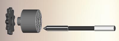

Звезды для наших конфигов нужно изготовить правильно.  Заводские от мопедов или мотоциклов отметаем в сторону. Они сделаны поточным методом ..какправило просто штамповка из куска стали и сразу на прилавок.
Наши звезды они легче , но сложнее в изготовлении. Это конструкции  состоящие из двух узлов.
Узел номер 1 - паук на который насаживается обойма с сзубьями (узел2) .  Обойма представляет собой обычную звезду , только без основания. Тоесть фактически полоска стали с сзубьями. Полоска шириной 10мм , с отверстиями для крепления в пауке.
Паук  изготавливается из легкого материала ..например Д16 или титан. А вот обойма (узел 2)  - она может быть из твердых соротов стали и каленая. Когда изнашивается звезда , обычно меняется весь узел целиком - это и основание и сами зубья и хуже если в основании какоенибудь хитрое отверстие под какуюнибудь хитрую систему с фланцем. В нашем случае все это остается и меняется только наружняя часть с зубьями.
Этот узел  будет иметь минимум дорогой стали ,  и дешевым в изготовлении.

Моя ошибка. Мне даже в голову не пришло, что фразу будут пробивать по гуглу. А высокий он потому, что длина отверстия для керна более чем вдвое больше диаметра керна.

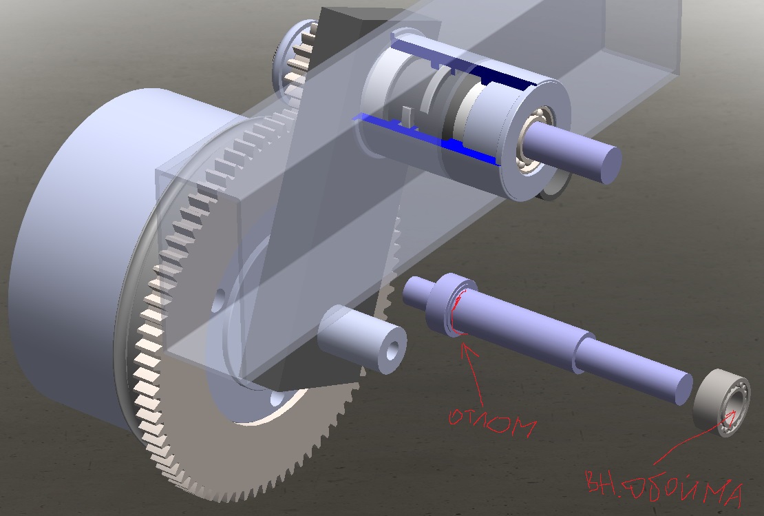

как бы там не было, я констатирую факт - закаленная поверхность оси лучше всего срезалась эльбором, остальные резцы вот такие, типа титановые. Одна беда - место входа проводов, эльбор хрупкий и от биений один резец издох, но я в то время еще не знал что он хрупкий :)
peat
Не слышал чтобы каленую сталь брал обычный резец. У SE хоббийный станок. Он вообще сталь берет условно. Обработка происходит с большими усилиями и нажимами резца. СТрадает подача, появляются люфты. По этому , чем превильнее   резец,тем лучше для станка.
