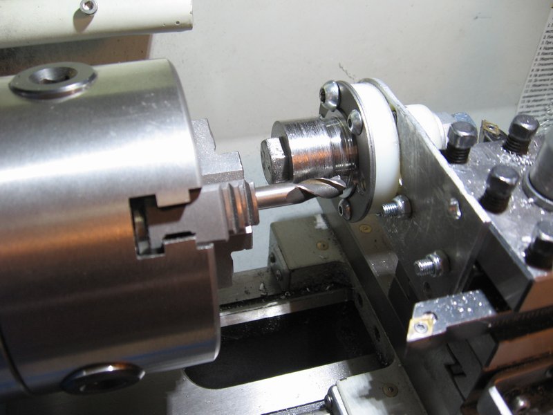

Изучал тему перед покупкой самого токарника. Фрезерная часть для токарного станка есть в двух вариантах, отдельный фрезер, который использует суппорт токарника типа этого. Но там ценник совсем другой, а на полноценный фрезер при этом не тянет.
А есть вертикальный столик, вот у того же Коноплева. И я даже когда-то пытался его купит на тао, у двух продавцов не оказалось в наличии и пришлось бросить эту затею.
ИМХО сделать этот участок оси мотора на токарнике сложно. У моего токаря есть большой фрезер, и то он решил что правильнее будет делать дисковой фрезой. Сейчас вопрос встал про поворотный стол и т.п., в общем его заботы.
На токарнике я делаю пазы в адаптере под звезду, сделал оснастку для фрезерования, вставляется вместо резца, фреза в шпиндель, но там совсем не много нужно убирать.
Вариант же станка на циклоне кажется мне простым (возможно зря). Дисковую фрезу садим на вал. На лазерной резке делаем детали из которых по слоям собирается стакан, куда будет вставляться ось сверху вниз и будет прорубаться паз. Ось будет вставлена сначала в квадратный брусок, который будет входить в квадратное отверстие. Этим можно добится строгого соответствия угла между выступами в 90 градусов.
Может путано объясняю, пока не чертил, позже выложу на обсуждение, возможно в итоге тоже окажется тупиковым вариантом.

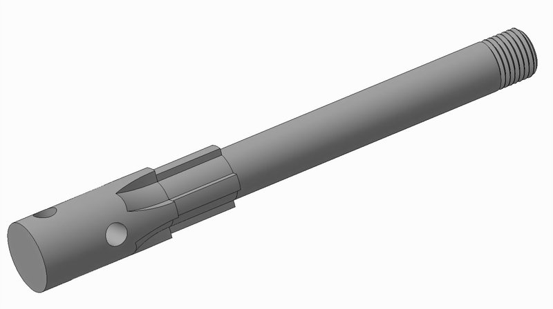

Между тем жизнь заставила слегка погрузится в Компас 3D. Подготовил ось для китайцев
Бабай
Цитата: se от 07 Дек. 2014 в 20:08Подготовил ось для китайцев
Там левая резьба что-ли ?
se
правая, исправил, учусь еще :)
