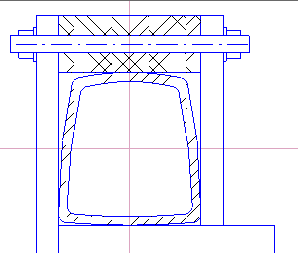

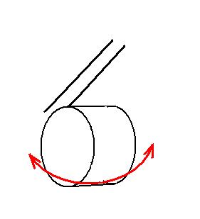

[b-b]se[/b-b], что скажете по результатам испытаний - не "поигрывает" ли мотор вокруг рамной трубы?
Как думаете, имеет ли смысл добавить поперечную П-образную "скрепу" между правым и левым креплениями мотора, чтобы не стало возможности "поигрывать"?
silayma2
На моей раме он просто поворачивается нарушается плоскость звезд, как следствие слетает цепь. Сегодня залью эпоксидкой все эти зазоры что бы не смог поворачиваться.

Vladis
ПМСМ, у GNG три точки крепления разнесены далеко. А на Тайфуне левое крепление мотора может свой "передний край" легко повести вверх (или вниз) относительно правого крепления. Из-за этого ось мотора "перекосится".
Уважаемые изобретатель и пользователи "Тайфуна", можете это подтвердить?
(Мне лично идея "Тайфуна" нравится. Вот только бы этого перекоса избежать какой-нибудь съёмной скрепой...)

Этот вопрос мы обсуждали ранее, когда я использовал аллюминиевый 3мм крепеж, он гнулся, это видно на видео.
Поэтому перешел на сталь. В Xofo в отличии от бафанга правую пластину можно сделать 5мм а не 3. Я пока использую 3мм.
Для увеличения прочности один болт идет насквозь и соединяет обе пластины между собой. Не знаю на сколько это поможет в ситуации.
Пока этот вопрос серьезным не считаю, думаю что-то сделать можно без проблем.
silayma2
У меня алюминий 8 мм с двух сторон, он вроде не гнется, но из за того что труба за которую он крепиться не квадратная то он поворачивается. Сейчас все неровности залил смолой, на днях испытаю. Можно было бы сделать клинья алюминиевые, но труба хитрого сечения по этому смола.
peat
Есть поксипол в виде пластилина. Трубу обернуть целофаном или нанести на нее слой воска чтобы поксипол не приолип к трубе.
Затем размять поксипол и при помощи палочки затолкать плотно во все щели. Или иначе - разобрать узел , налепить внутрь поксипол и все сжать смонтировать. Поксипол прилипнет к креплению а с другой стороны образуется точный  профиль трубы который не даст проворачиваться кеплению. ЛИзлишки поксипола выдавятся.  Только крепление со стороны поксипола  нужно зачистить и обезжирить, а трубу воском .
silayma2
Я смазал все мастикой которой обычно пользуюсь при работе с эпоксидкой, заклеил все щели чтобы она не вытекла, выровнял мотор, в полость заложил стеклоткань и залил все это дело жидкой смолой которая все четко скопировала. Вначале залил нижнюю часть, на следующий день боковые и верх.
Поксипол застывает быстро, а чтобы его положить во все неплотности нужно разобрать все наложить туда и потом собрать. Боюсь что я не успел бы и он начал бы застывать и не дал бы все болты закрутить до конца и выставить все в плоскость.
