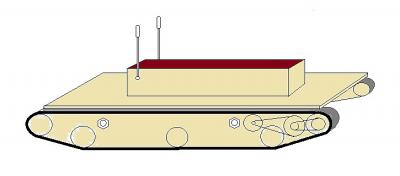

Сейчас пока остановился на такой общей компановке:

У меня цепная редукция планируется двумя ступенями.
Первая ступень.
На двигателе стоит штатная самокатная ведущая звездочка 11 зубьев под цепь с шагом 8мм. На промежуточном валу стоит большая звезда 55 зубьев. Итого, понижение первой ступени ровно в 5 раз.
Вторая ступень. На стандартной вело цепи шагом 12,7мм.
На промежуточном валу в зацепе со звездой 55 зубьев первой ступени стоит малая звезда 14-16 зубьев.
На выходном валу в зацепе с бурановской штифтовой шестерней стоит звездочка 28 зубьев.  Понижение второй ступени в 2 раза.
Общий коэффициент редукции ровно 10.
При максимальных оборотах движка 2750об/мин максимальная линейная скорость гусеницы составит чуть более 8км/час, а крутящий момент около 28НМ.
Для детского варианта танкетки-вездехода более чем достаточно для любого времени года.

Заявленный предел прочности велоцепи начинается от 10 Нм и заканчивается на 21 Нм для цепей с повышенным характеристиками. Неувязочка.
DED
Не думаю, что тут есть засада.
Ведь я в первой ступени редукции использую штатную цепь (8мм), и штатный комплект звездочек от самоката с движком 1кВт.
Во второй ступени редукции нагрузка на используемую  цепь  больше первой ступени в два раза. Поэтому использую вело цепь с шагом 12,7мм. Вроде все правильно выбрано.

Если по-простому, без сложных формул и теории, то можно сказать так: в рассматриваемом варианте танкетки прикладываемое усилие (тяга) вдоль каждой гусеницы около 40кг. Или 80кг по обеим.
