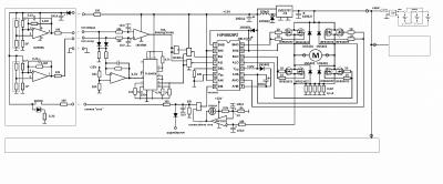

Так у меня даже в самых первых версиях уже использовался ШИМ раздельно для каждой из гусениц, и их раздельный реверс.
Поворачивать можно с любым радиусом за счет плавно управляемой разности скоростей сторон.
Я же чуть ранее подробно описал возникшие трудности.
Хилость контроллера при даже небольших перегрузках, и отсутствие в нем электронного реверса.
Сейчас и занят разработкой новой версии мостового контроллера, и ручек управления. МОСФЕТы ставлю на суммарные предельные токи около 200А, токовую защиту ставлю на 50-60А с задержкой сработки и звуковой индикацией, и всяко разно еще по мелочам под свои нужды.
Пока недоделанная схемка выглядит так:

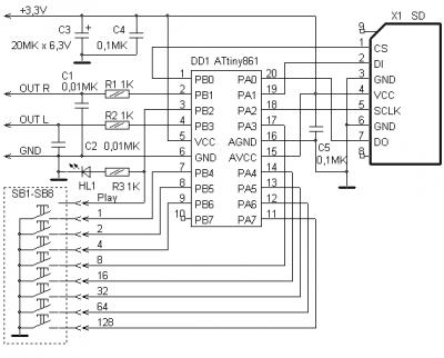

По мере проработки схемы управления гусями приходят все новые и новые хотелки.
Например,  с просто зуммерной или световой сигнализацией уже становится не очень удобно следить за возможными нештатными ситуациями. Куда, как удобней речевой информатор.
В каждом случае (устройстве) набор речевых сообщений может быть различным.
Для своего варианта танкетки я пока выбрал такой перечень:
1. превышение допустимого тока;
2. превышение температуры;
3. включена ручная блокировка;
4. включена блокировка по радиоканалу;
5. пониженное напряжение питания;
6. аварийное напряжение питания;
7. включена блокировка по питанию.

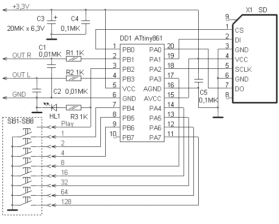

Схема речевого информатора известная и многократно повторенная многими.
Подробно описана тут  http://rfanat.ru/s22/muz-pr_ATtiny861.html
Речевые сообщения заранее записываются на микро СД на любом пишущем аудио плеере.

1) Какой диапазон регулирования ШИМ? Как при 100% ШИМ будут питаться верхние драйверы?
2) Номиналы пассива "от балды" поставили и схема не закончена?
3) Зачем параллельно ключам "выпрямительные" медленные диоды?
Это Вы сами "с нуля" разрабатываете?
DED
[user]FUNTICK[/user], спасибо, что подключились! А то мне ранее не приходилось мостовые схемы с МОСФЕТами окучивать.
Схему делаю с нуля, руководствуясь даташитами. Пока только сделал джойстики на тензо датчиках. Остальное надо подгонять.
1. Диапазон ШИМ определяется  TL494. Питание верхних ключей моста обеспечивается штатным режимом HIP4082. Она специально под это заточена. Выдает на затворы токи до 2,5А, поэтому пришлось ставить ее питание 12В 3А.
2. Схема не закончена в части "бижутерии", силовая часть нарисована начисто. А что не так с обвязкой?
3. С диодами параллельно ключам у самого есть вопросы: нужны ли там быстрые и мощные диоды?
Кстати, хочу работать с ШИМ 50-100Гц. Писк меня не волнует никак. Даже наоборот, создает для внука некоторый "шарм" электромашины.
FUNTICK
#263
[user]DED[/user], Я, конечно, дико извиняюсь (с), но у Вас там полный бардак!
1) Это не ответ на вопрос, сама TL494 обеспечивает макс DUTY CYCLE -45%, но диапазон должны задать ВЫ, это значит, что 5 процентов мощности на максимуме вы теряете и нажать "тапку в пол" не получится - на мотор будет поступать неполное напряжение питания. Еще один минус - транзисторы всегда переключаются, а это дополнительные потери и снижение КПД.
2) Много чего не так: защита по току медленная как черепаха, если произойдет КЗ или кратковременная значительная перегрузка, ваши транзисторы спекутся. При превышении тока при такой реализации, у Вас начнёт выть движок, из-за "отрицательной" обратной связи через вывод DIS. Такой режим называется HICCUP и его нужно избегать. Вам нужно с шунта снять сигнал и в аналоговом виде подать на вход усилителя ошибки TL494. Тогда будет плавное ограничение.
3) Никогда не работал с такой частотой ШИМ, но подозреваю, что ваша механика пойдет в разнос и гудеть будет очень сильно. Примерно как насос "Малыш", лежащий на суше  :laugh:
Диоды параллельно ключам вообще не нужны, тем более такие. В BUCK регуляторе диод шоттки у Вас на пределе по напряжению.
Serj
Написал в личку..
много чего надо переделать

Большое спасибо уважаемым [user]FUNTICK[/user] и [user]Serj[/user], за конструктивные замечания!
Увы, в первоначальном виде силовая часть схемы пойдет на помойку. :ah:
Хотел по-быстрому все набросать, но не учел множество специфических "мелочей". Буду переделывать.
Хорошо еще, что всего лишь на бумаге.
Serj
TL 494 в данном приложении может дать  97% , судя по даташиту. Это хорошее свойство, но надо придумать как сделать так чтобы ШИМились только верхние ключи.
DED
#267
Так вроде HIP4082 и так может это делать. Выбором входных управляющих сигналов.
Только по даташиту вроде TL494 только до 96% (а не 97) от максимума может открывать ШИМ.
Решил в качестве токоизмерительного истокового резистора заюзать готовый измерительный шунт 2,5мОма на 30А. При падении 75мВ при токе 30А это всего лишь 2Вт мощности.
Serj
В 1 % разница не велика.. :)
Может производители даташитов разные..
микросхема популярная, копируют все кому не лень..
Вроде,это родной техас  http://www.ti.com/lit/ds/symlink/tl494.pdf
на 12-й странице говорит
9.3.5
Pulse-Width Modulation (PWM)
The output pulse width varies from 97% of the period to 0 as the voltage present at the error amplifier output
varies from 0.5 V to 3.5 V, respectively.
DED
Согласен, не принципиальное расхождение.
Зато спарка TL494 и HIP4082, и при них всего четыре МОСФЕТа позволяют сделать тот самый дешевый "народный" контроллер с реверсом для любого коллекторника от 12 до 60В и мощностью до 1кВт. Вполне достаточно для любых простых самоделок.
И главное - с себестоимостью в пределах 1тыр.
