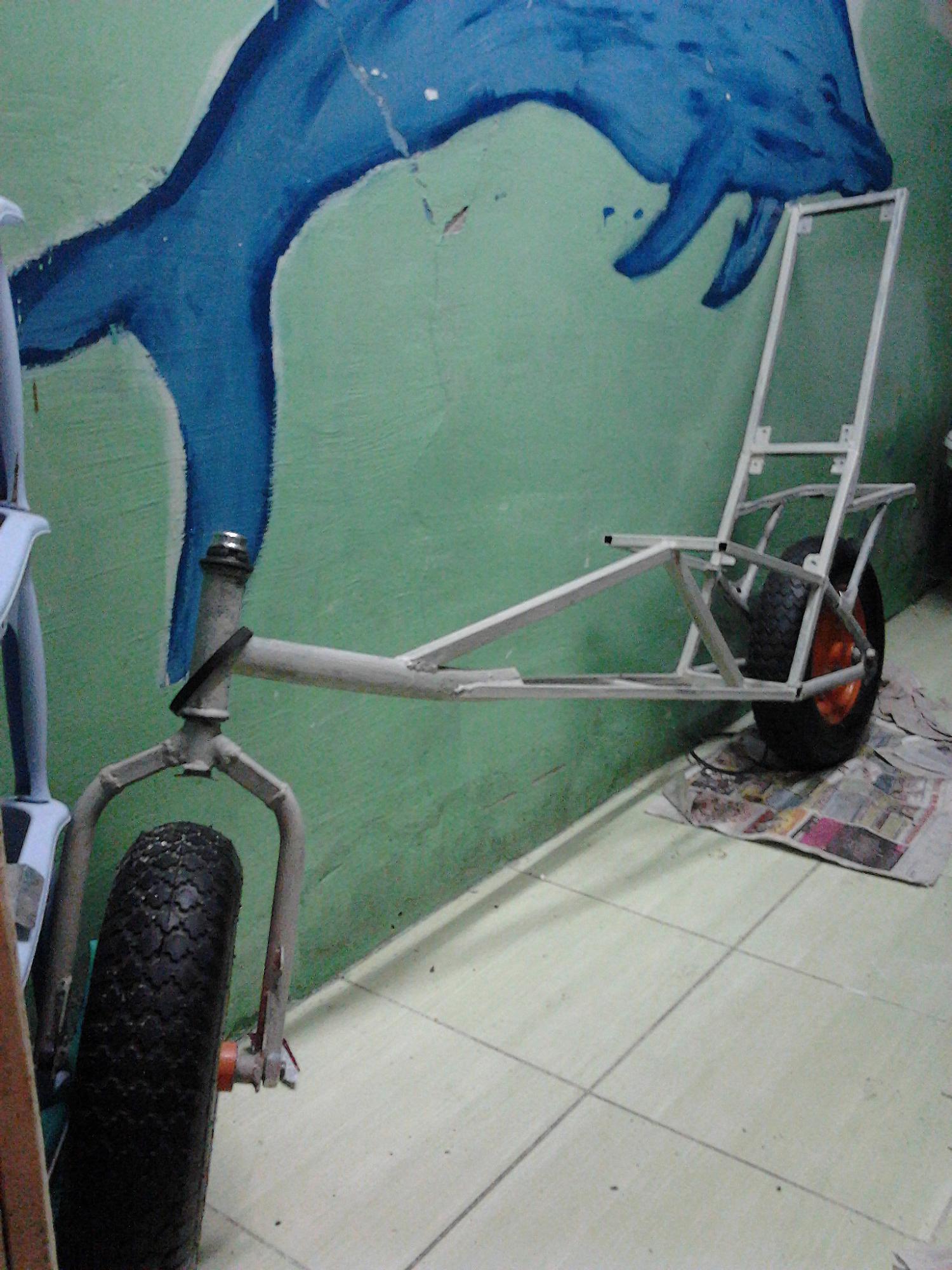

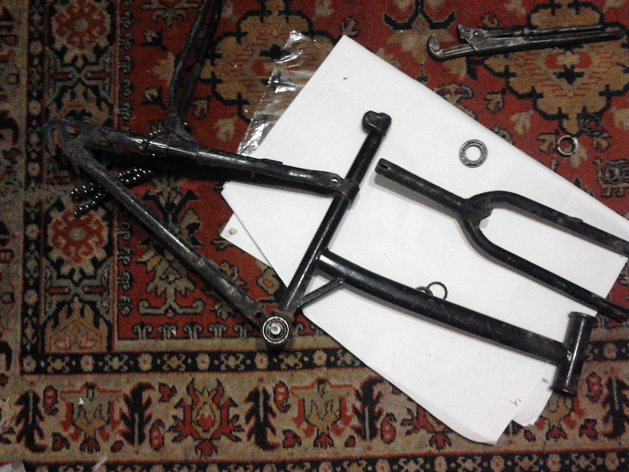

Можно сделать раму полностью с нуля, но проще распилить и переварить готовую. В качестве донора был выбран нескладывающаяся версия велосипеда "Кама"
Когда "это" было велосипедом, ездило оно с трудом. После доработки напильником  болгаркой и электросваркой получилась вот такая конструкция

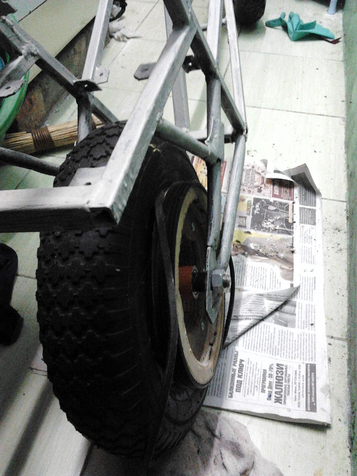

TOM
Из фанеры и поликлинового ремня 6РК изготовил шкив на заднее колесо

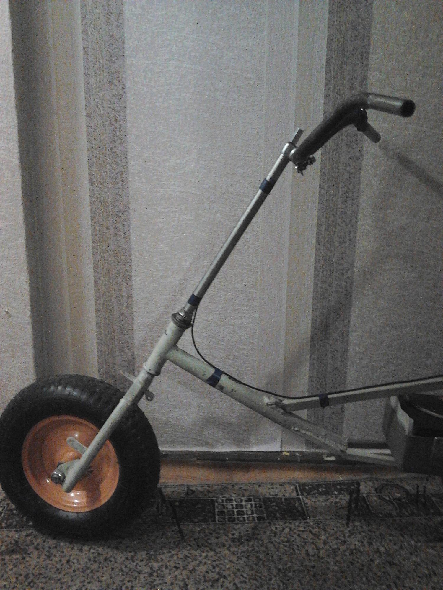

Обнаружились небольшие проблемы. После установки рулевой трубы и руля оказалось, что управлять будет проблематично, поскольку руль находится далековато. Нужно переваривать раму. К сожалению, сварщик, который делал мне эту конструкцию, к этому времени уже уволился. Пришлось выходить их положения увеличением угла установки рулевой трубы. Удалось немного подогнуть раму, поскольку дополнительные распорки, придающие жесткость, я пока не приваривал. Теперь это выглядит так

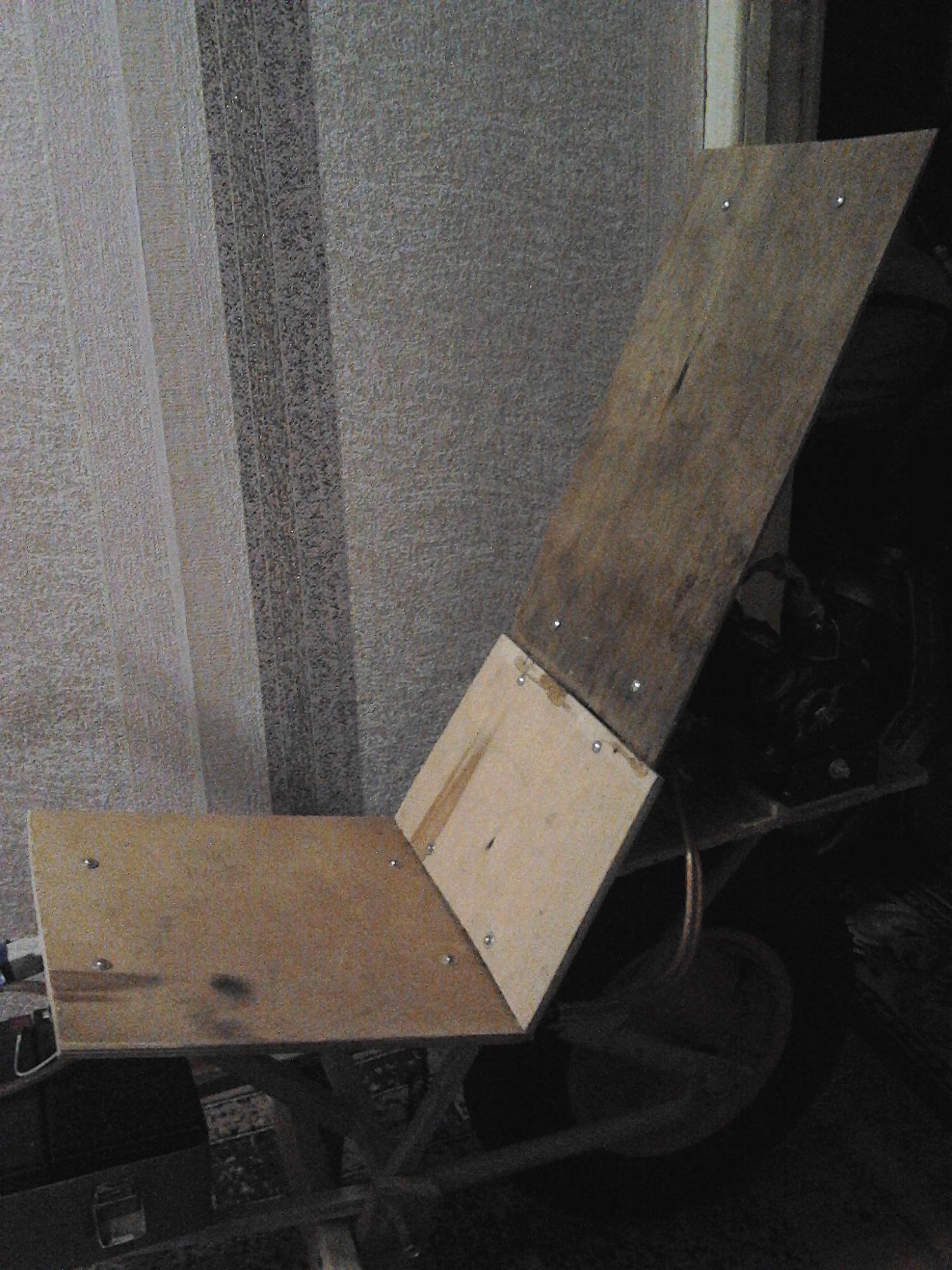

Из фанеры сделал основание сидения

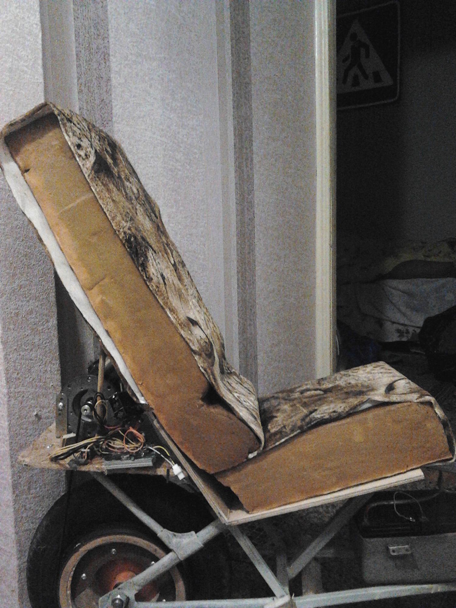

Рама у меня жесткая, а ездить планирую по проселочным дорогам. Поэтому амортизировать буду себя. :-)

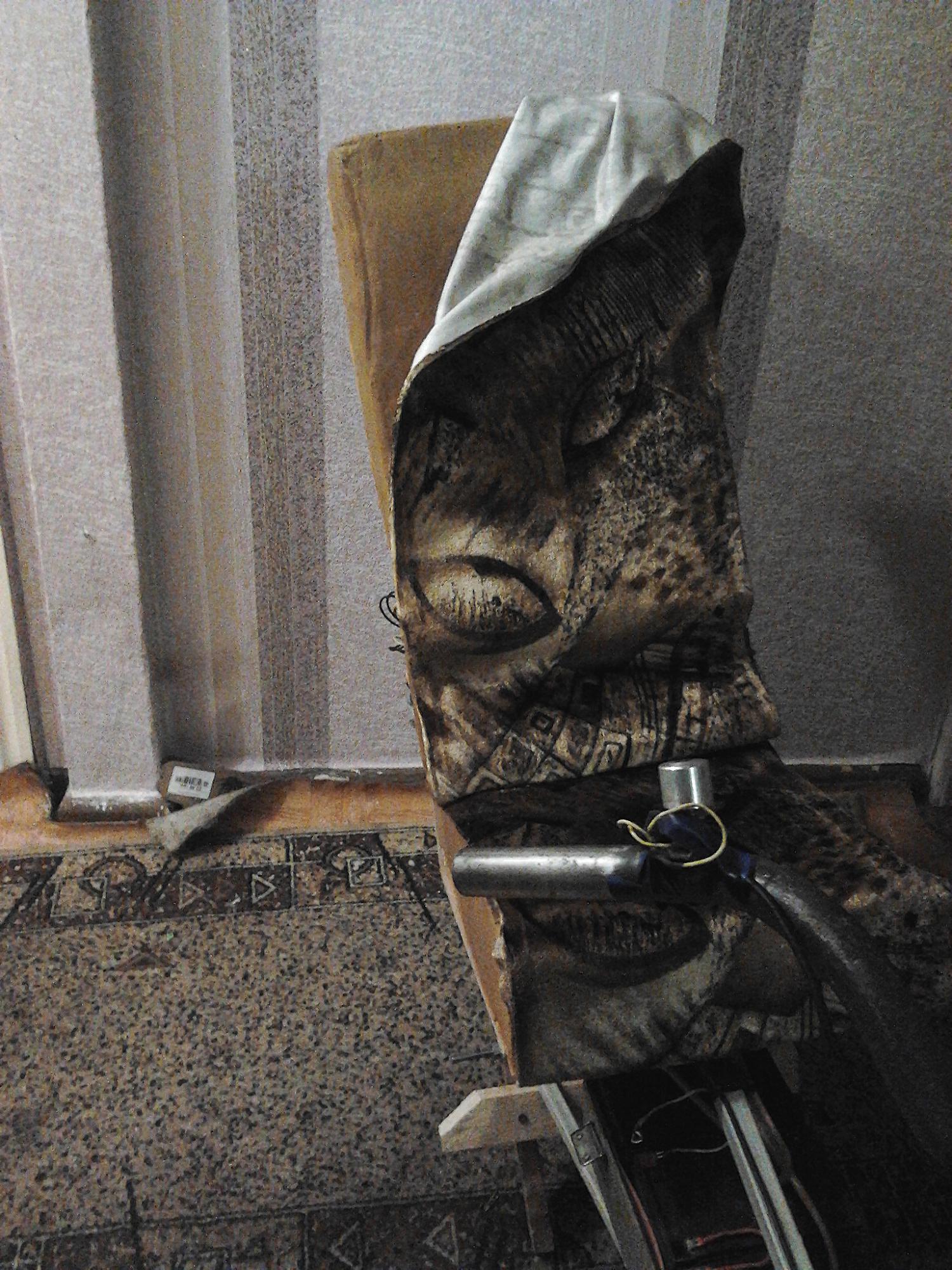

Из мебельной микропористой резины толщиной 100 миллиметров вырезал сидение и спинку.
Получился довольно удобный диванчик. Теперь решаю чем лучше будет обшить - мебельной тканью или кожей молодого дермантина

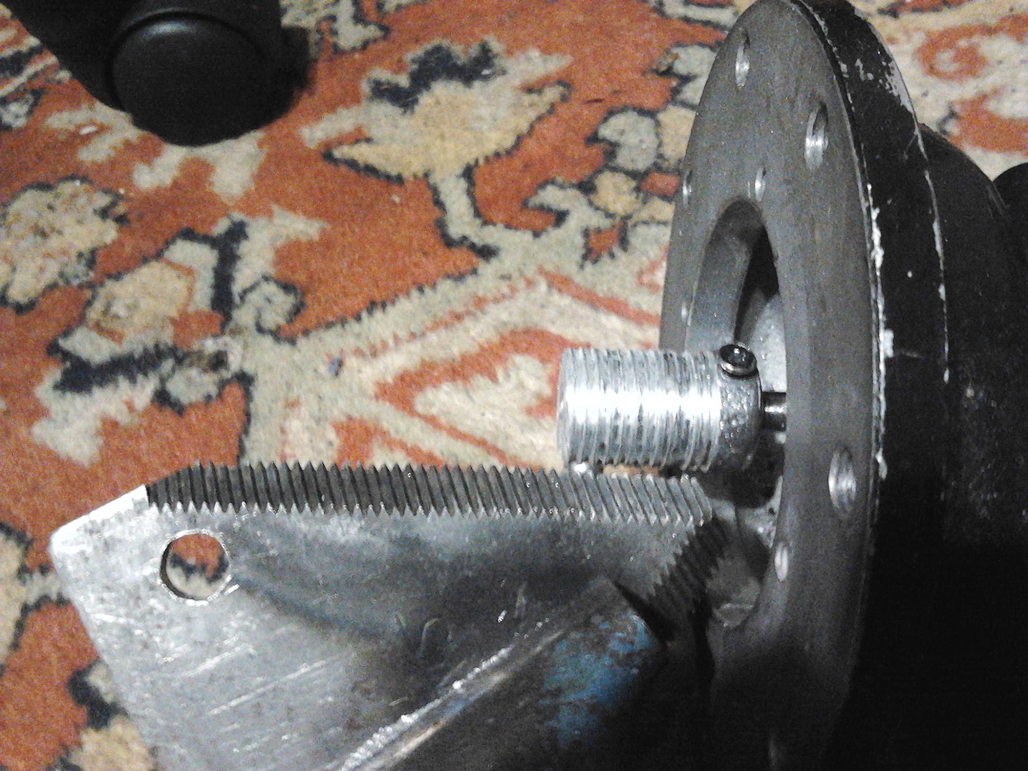

Теперь о приводе. Мне попал в руки топливный центробежный электронасос от вертолета. Движок в нем коллекторный, высокооборотистый, с параллельным возбуждением. Сделан очень добротно. В качестве насоса мне применить его было некуда, решил попробовать на приводе. Для этого вместо крыльчатки я установил шкив. Он алюминиевый, самодельный.
Первоначально планировалось применить поликлиновый ремень с профилем РК, как на моей предыдущей конструкции. Но тогда пришлось бы делать двухступенчатую редукцию., поскольку минимальный диаметр ведущего шкива должен быть не менее 45 миллиметров. Решил попробовать установить ремень с профилем РН. Он значительно тоньше, эластичнее и для него допускается диаметр ведущего шкива 13 миллиметров. А значит, можно обойтись одной ступенью редукции. Вот только шкивов под этот ремень приобрести не удалось. Попытки нарезать на заготовке шкива канавки вручную закончились неудачно, не удалось выдержать необходимый шаг и глубину канавок. Токаря найти тоже не удалось. Решение было найдено почти случайно. Оказалось, что на ножах от газонокосилки заточка делана с тем же шагом, что и на ремне. Я использовал нож в качестве резца, и за несколько минут шкив был готов.
TOM
Редукция получилась 1:12,5 при диаметре шкива 16,5 миллиметров. Подсоединил двигатель к контроллеру, прокрутил колесо вхолостую без нагрузки. Максимальная скорость получилась 42 км/час. Посмотрим, какая максималка будет в реале под нагрузкой. Контроллер двигателя и аккумуляторы я использовал из своего предыдущего проекта. Амперметр я пока не ставил, цифровой вольтметр тоже, для пробных выездов можно обойтись и без них. Впереди ходовые испытания.
