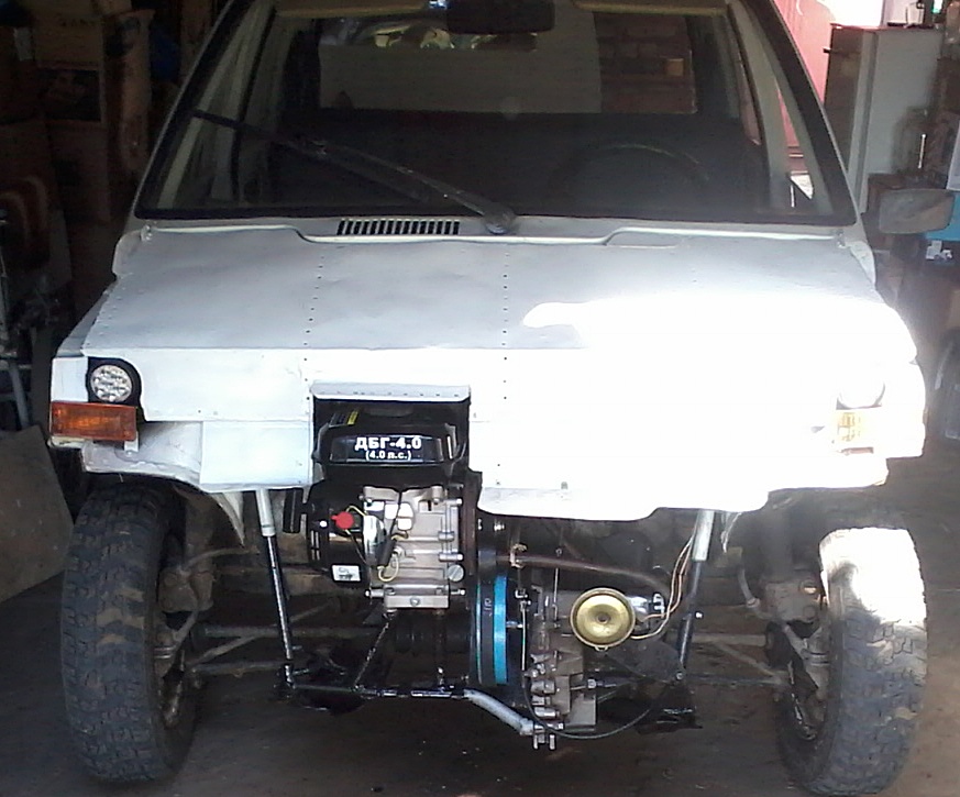

доброго времени подскажите стоит ли исползовать такой двигатель  Динамо Сливен 36 вольт 1600 оборотов 0,3 Н\М

Цитата: Якут от 16 Сен. 2018 в 16:33доброго времени подскажите стоит ли исползовать такой двигатель  Динамо Сливен 36 вольт 1600 оборотов 0,3 Н\М
так у него если поискать вроде мощность 150 ватт. даже для ребенка маловато будет.

Цитата: slav от 16 Сен. 2018 в 17:51
  Всё зависит от правильного воплощения ! Вот , не нарадуюсь !  :exactly
[user]slav[/user], а что это за машинка?
