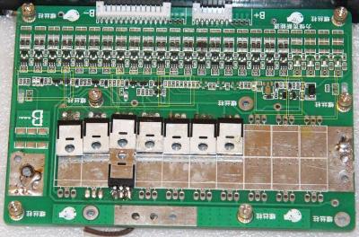

Появилась проблема с БМС: перезаряд одной ячейки, переразряда нет отключает на 2.1В (Ли-Фе)
можно-ли проверять такую БМС подключая отдельно каждую ячейку (2 штыря разъема) к БП (есть Мастеч 3010, регулировка достаточно плавная, только как я понимаю: нельзя задать СС режим(с очень малым током, чтобы ничего не сжечь) и крутить вольтаж)
Чет будет выражаться срабатывание БМС? Силовые ключи закроются от напряжения одной банки? или в каком месте нужно измерять?
Такая БМС работает только с штатными 20 банками или со всем, что ниже тоже?
Предположительное повреждение показано на фото: резиторы поменяли  цвет, номинал пары вместо 75, 110 Ом
еще если есть-где-то описание логики, как она работает, я бы с удовольствием ознакомился-бы
Ну так замените их вместе с транзистором. Включите на зарядку и смотрите сигналы на транзисторе - может контроллер балансировки помер тоже.

[user]ElectrON[/user], тестером в режиме проверки диодов надо сравнить параметры транзистора подгоревшего канала и нормального. Это надо сделать и с пятиножкой.
Читабельные фотки пятиножки и шестиножки с противоположной стороны сделайте.
[user]ElectrON[/user], огромная просьба: сделайте пожалуйста читабельные фотки шести фрагментов выделенных на следующей фотке.
Очень надо.  :pardon:

От блока питания Вы скорее всего не проверите, так как там очень грубо задаётся выходное напряжение и выставить точно порог не получится. Балансир проверяется просто ... ну условно там 75 ом нагрузка, то есть ток балансирования 53 ма,  на блоке выставьте 5 вольт, остается 1 вольт ограничить, это 20 ом. ставите между бп и входом ячейки 20 ом и поднимаете напряжение до 5 вольт. на входе канала (после 20 омного резистора) будет напряжение включения балансира в момент его срабатывания (контроль по току), если чуть поиграть напряжением (например 4,5...6 вольт) то оно должно остаться стабильным. Аналогично и с ИС контроля напряжений заряд/разряд, но там надо смотреть на выходе самой микросхемы и только высокоомным осциллографом, подвесив временно высокоомный резистор нагрузки. Там выход с открытым стоком и идёт монтажное высокоомное объединение всех выходов в один общий канал как по нижнему так и по верхнему напряжению (срабатывание по верхнему/нижнему порогу). Схема бмс с 5 ножками и 6 ножками тут выбили выложены..
73! Дмитрий, RK3AOR.

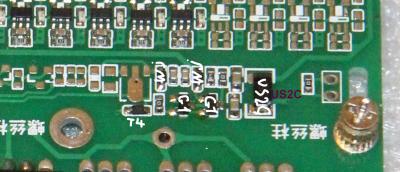

вот большие фото
если нужно что-то еще обозвать отметьте напишу
Тыльная сторона
inetchik
Я выделил бело-жёлтыми прямоугольниками, что интересует покрупнее.

ElectrON
и то что в выделено

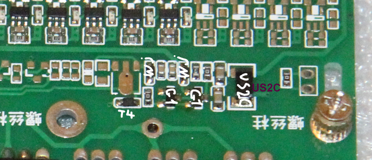

inetchik
#48
[user]ElectrON[/user], попытайтесь чуть покрупнее и освещения побольше пожалуйста.
Балансирные шестиножки HY2212 у Вас. Пдф в нете есть.

ElectrON
#49
Inetchik
потому что лимит по объему, резаные только приняло
теперь прошу методики проверки канала: куда тыкать...
осциллограф тоже есть, не знаю насколько у него высокоомные щупы: Хантек 5200

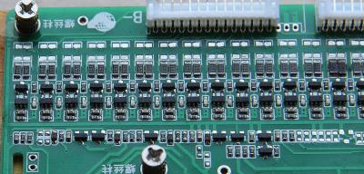

ElectrON
ближе фотик не фокусируется, освещение на окне, в лампе\вспышке будет хуже
поэтому и пишу,что могу назвать требуемые элементы
на увеличенной фото вроде видно все
inetchik
Цитата: ElectrON от 22 Янв. 2017 в 14:44
и то что  выделено
Правую часть с платы с этой-же стороны пожалуйста добавьте.

ElectrON
#53
Правая часть теперь вроде все
