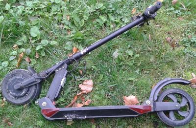

Пожалуй дешевле и проще, купить бюджетное моторколесо (от 1000 рублей) от скутера и его раскочегарить до нескольких киловатт, большим напряжением акб и контролера.
П.С.
Обьява на Авито:
"Перед покупкой могу подключить для проверки есть рабочие но в основном на запчасти цены за мотор в сборе без резины с резиной немного дороже за символическую стоимость могу снять вам магниты с любого отправлю почтой через Авито
От s3 350-500w 36-48v нужна замена холлов нормально работает от контроллера без датчиков холла цена 700
Kugoo s3 с рабочими холлами 1800
Kugoo s3 рабочее 750w+ контроллер на 750w 2800 мотор 2500 контроллер
М4 рабочее 2800
М4 требуется ремонт. 1480
М5 рабочее 4200
М5 под восстановление или холы или обмотка 2500
Kugoo x1 рабочее 4000
Kugoo x1 под восстановление 1800
Xiaomi pro рабочее 1800
Xiaomi не рабочее под ремонт 880
Kugoo c1 самое крупное сверху 4200 не работает под восстановление
Kugoo c1 рабочее 7800
Очень Широкое с осью от x1 2800
Очень Широкое с родной односторонний осью рабочее 880
очень широкое в него можно запихать очень широкие магниты и сделать мотор мощностью до 3000w".
Т.е. если с руками дружите. можно перемотать на любое напряжение.
Это они на малых оборотах маломощные, а если их раскрутить до нескольких тысяч, то пару киловатт точно можно выжать.

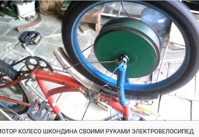

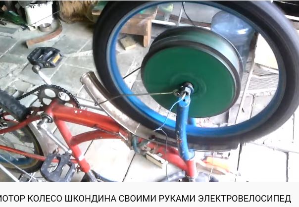

а вариант с МК Шкондина, не рассматривали?
https://www.youtube.com/watch?v=BaybGtpJDAY

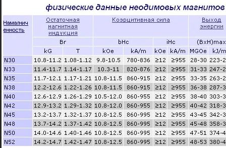

В моторах с ниодимами в железе зуба и так индукция под 2 тл, (1тл с поверхности магнита переходит в зуб ширина которого в 2 раза меньше ширины магнитного полюса), так что более уже некуда.
не буду врать, что я большой спец с магнитных системах, но как по мне, магнитное поле соприкосновения статора и ротора, на роторе определятся индукцией магнита, так он на поверхности, а не железо, к которому он прикреплён.
п.с. Яндекс выдал :
"Средняя остаточная индукция магнитов из неодима находится на уровне 2-5 тыс. Гаусс, но у некоторых экземпляров этот показатель способен достигать 12-14 тыс. Гаусс. Важно отметить, что остаточная магнитная индукция зависит от размера изделия, его формы и ряда других особенностей".
вы замеряли реальную индукцию на магните МК?
а там разброс от 1.1 до 1.47 Тесла.
у железа, правда, сильно падает КПД, после 1.5 Теслы.
но, максимальные режимы можно использовать лишь когда нужно "тапку в пол".

у меня, просто, сомнения , что на поверхности 4 мм магнитика МК есть магнитное поле в 2 Теслы.
хорошо, если 1.3 наберётся.
