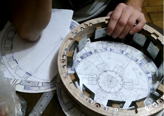

Короче посетил радио магазин, закупился тыщи на 4. Начинаю эксперименты с геной.
владимиррр
Вот все:набор для пайки, монтажа, набор деталюшек. Забыл купить    uc3843 3 штуки,ну ничего, они есть у меня.

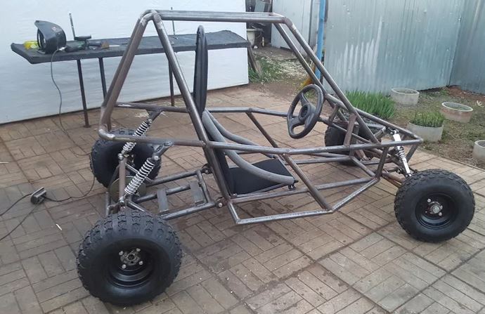

Влад Мак

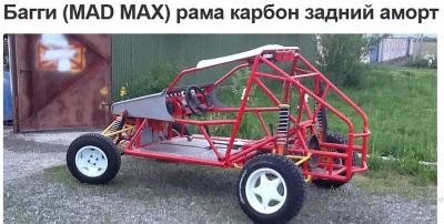

 в идеале, надо варить самому раму и обшивать чем то легким и нержавеющим, типа, поликарбоната или из ПЭТ бутылок .
вот, пример багги  на базе Запора , но лучше потроха зять
от Оки.

Да, именно так, если делать самодельный солнцемобиль. Даже мне захотелось:все снести и сделать на базе своего облегчённый вариант солнцемобиля,тк все проблемы идут от большого веса.
Да и полноценный солнцемобиль, это площадь панелей мин 800 Вт мах1200 вт паспортных. Те напрашивается другой корпус по типу соларгини или киберпикапа

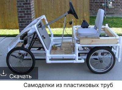

Хотел предложить делать раму из пластиковых труб, для облегчения авто.
Стал искать картинки и попалась подходящая статья.
"Ну и так начнем. Три года назад в одном не маленьком гараже собралось четыре друга, сидели общались и вот один из них говорит- А прикольно было бы замутить Буггушку с запора да полазить на ней по горкам да по лощиам темным. Ну так почисали затылки друзья товарищи и говорят нужен донор, начался поиск донора тоесть запорожца, чтоб не дорого и не жалко. Тут выесняется что есть такой стоит в гараже не ездиет без документов короче за тыщу рублей отдодут, ну зачем дело стало поехали забрали тоеть притощили волоком. В последствии с него были вытащено все внутренее и навесное а сам корпус распилен на части и здан на металолом с чего было вырученно практически вся сумма за него.
Ну и так что делать дальше запчасти есть надо голову ламать как делать каркас.
Дальнейшая постройка будет описыватся в бортовом журнале подробно с фото...."
https://www.drive2.com/r/selfmade/selfmade/288230376151858284/

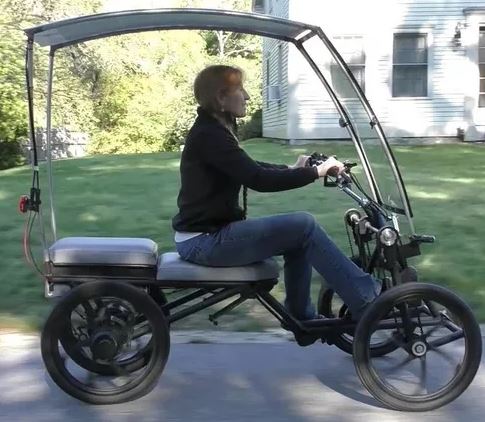

ну и еще несколько симпатичных картинок
моделей легких веломобилей
