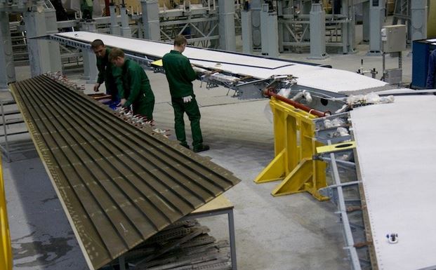

А почему крыло самолета МС-20 можно слепить из алюминия и карбона, а ваш "луноход" - нельзя?
"В Ульяновске применяют технологии, которые обошли зарубежные аналоги: такой вывод сделали эксперты японского издания Japan Business Press, побывавшие на заводе "АэроКомпозит". Там сейчас заканчивают работу над левой консолью крыла для первого перспективного самолета МС-21.
Действительно, технология вакуумной инфузии имеет гораздо больший потенциал для создания крыльев новых самолетов и композитных фюзеляжей.
Причем ульяновские разработчики рискнули и запустили совершенно новый способ создания композитных материалов, которые заменяют алюминиевые детали: сначала подготавливается "полуфабрикат" из сухого углеродного волокна. А его пропитка, то есть превращение в пластик, происходит в печи. Это дает возможность сразу создавать обшивку с уже имеющимися на ней элементами, нужной толщины. Экономия времени по сравнению с алюминиевыми деталями – в три раза).
На данном этапе МС-"1 примерно на 40 процентов состоит из композиционных материалов. Но доля металла будет еще уменьшена...".
https://ulpressa.ru/2016/02/26/rossiyskaya-gazeta-na-zavist-boingu/amp/
Это статья 7 лет давности.
А это прошлогодняя  "Самолет МС-21 с российским композитным крылом совершил первый полет".
Осенью 2018 года производитель композитного крыла для МС-21 - входящая в "Объединенную авиастроительную корпорацию" (ОАК) компания "Аэрокомпозит" - попал под санкции США, в результате которых компания лишилась возможности закупать импортное сырье для крыла. Тогда разработкой российского аналога занялся Росатом..."

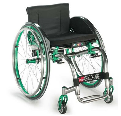

Я, тут, лет с 7 назад участвовал в дискуссии по проектированию инвалидной коляски.
Ну, и была своя концепция, правда инвалид от неё отказался.
И тем не менее, я тогда глубоко погрузился в эту тему.
Удивило, как тогдашняя стоимость производимой в России титановой губки (первоначальное получаемый титан) в 5 долл за кг. потом превращался в 50 долл и более за  кило и в изделии.
8 килограммовая инвалидная коляска производства России из российского титана в 8 кг, стоили около 500 долл.
Что сейчас Яндекс их не подсовывает, только немецкие.
И как то инвалидам можно ездить на кошерном титане из Германии.
http://mirtitana.com/catalog/invalidnye-kolyaski/aktivnogo-tipa/kod-710-venus-elite-kreslo-kolyaska-invalidnaya-s-prinadlezhnostyami-variant-ispolneniya-ly-710-710-venus-elite-aktivnaya-s-zhestkoy-ramoy/
x256

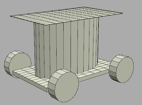

Цитата: Lcruser от 21 Окт. 2022 в 08:03Почему почти никто не думает об обтекаемой форме и лобовом сопротивлении?
имхо- ничего лучше чем закруглить боковые плоскости здесь не придумать.
частично так сделали в "протхника" по большому счету только одно закругление лобового стекла а остальное плоскости,
  единственное что хотелось бы это чтобы хвост тоже был плавными боковинами.
более компактная компоновка, что то вроде гольфкара
  оказывается реальная машина с такой компоновкой выпускалась и была одной из первых с хорошей обтекаемостью
Rumpler Tropfenwagen
https://en.wikipedia.org/wiki/Rumpler_Tropfenwagen

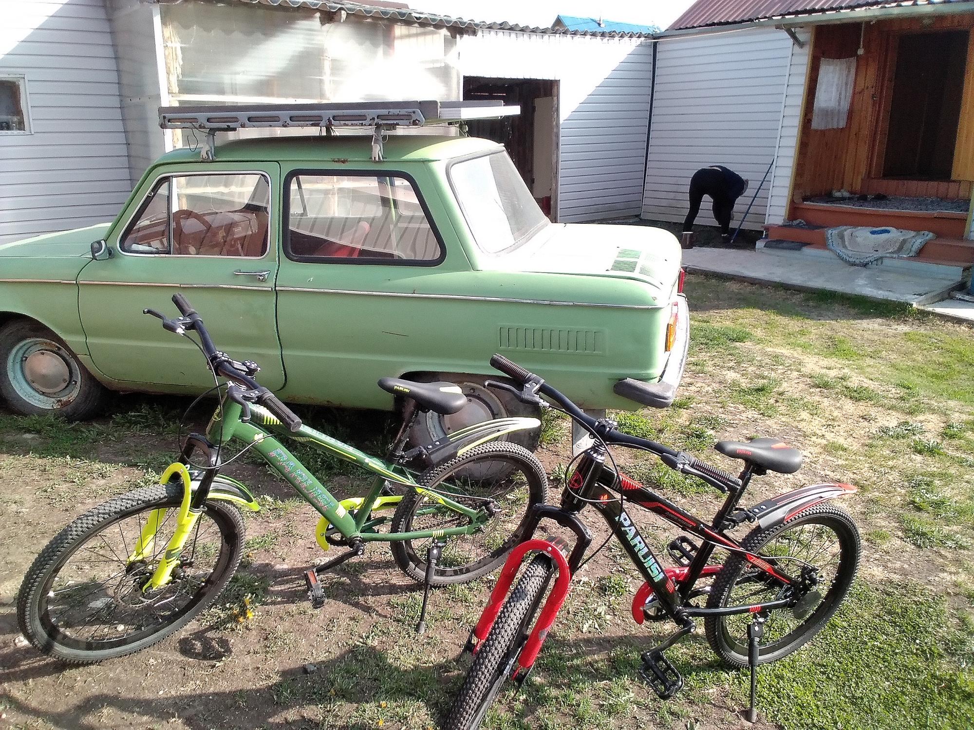

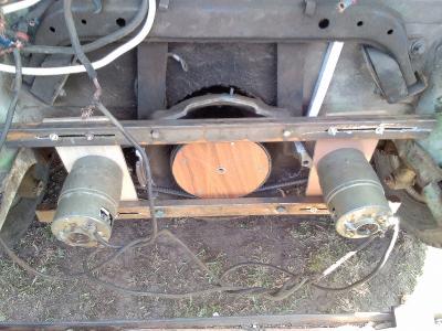

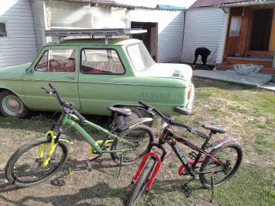

Заз стоит, те тихонько двигаться может по двору, чтоб не мешал траву косить. 2 варианта с движками пробовал, но мощи маловато.
Последний вариант:
А планы дальше другие, куплено 2 велосипеда с 20"дюймовыми колесами, за оба отдано 18тр-так дешевле и все запчасти есть теперь
Собираюсь варить кузов солнцемобиля для этих велосипедов. Панелей предполагается 600-800вт паспортных,пока не решил окончательно.
Пока кузов будет варится, гоняем на них везде-катят отлично.

Цитата: владимиррр от 17 Май 2023 в 10:05
А планы дальше другие, куплено 2 велосипеда с 20"дюймовыми колесами, за оба отдано 18тр-так дешевле и все запчасти есть теперь....
Прорабатываю на 600 Вт панелей солнечных.
Это площадь 6х1.04м 0.67м =4 м2.
Даник ехал на них в Казахстане до 27км/ч. Если я в солнечную погоду в Сибири  поеду 20км/ч при нулевом потреблении с тяговой батареи (на малом газу), то такой результат меня вполне устроит.
800вт вариант предпочтительней, но размер солнцемобиля прыгает сразу с 3.5м до 4.5м. Можно и решиться, но боюсь превысить вес для велоколёс
Так что останавливаюсь на 600вт,и жена боится, что я в Казахстан умотну на "большом" (до него тут "рукой подать") и поэтому за "маленький"))

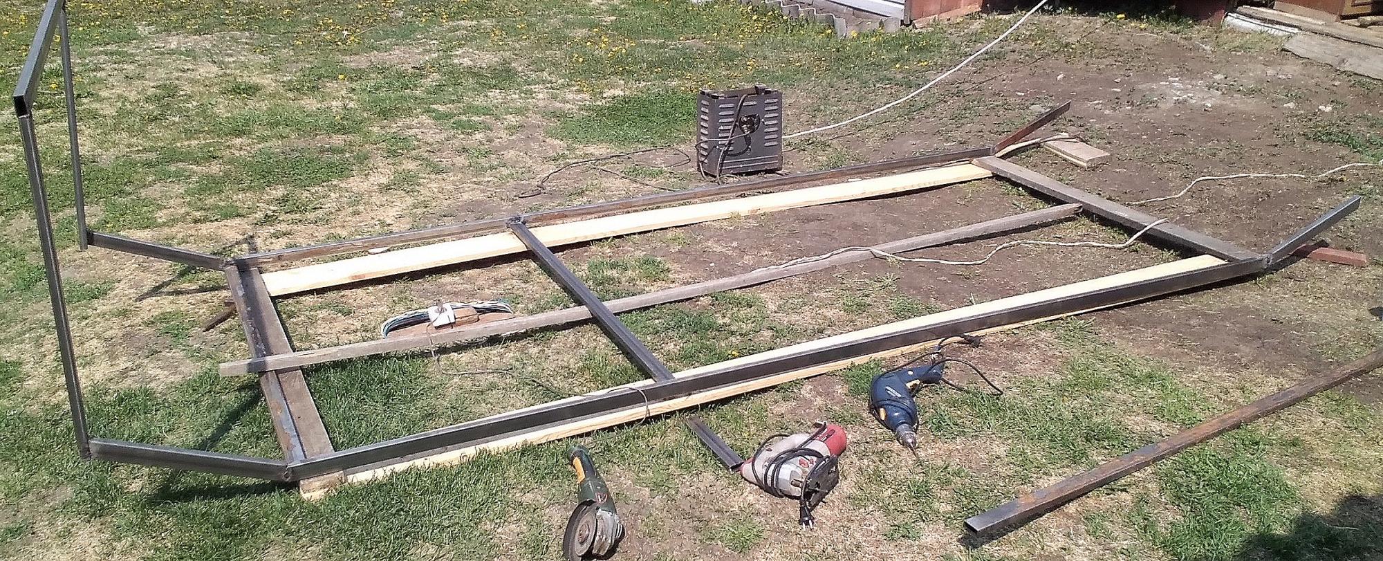

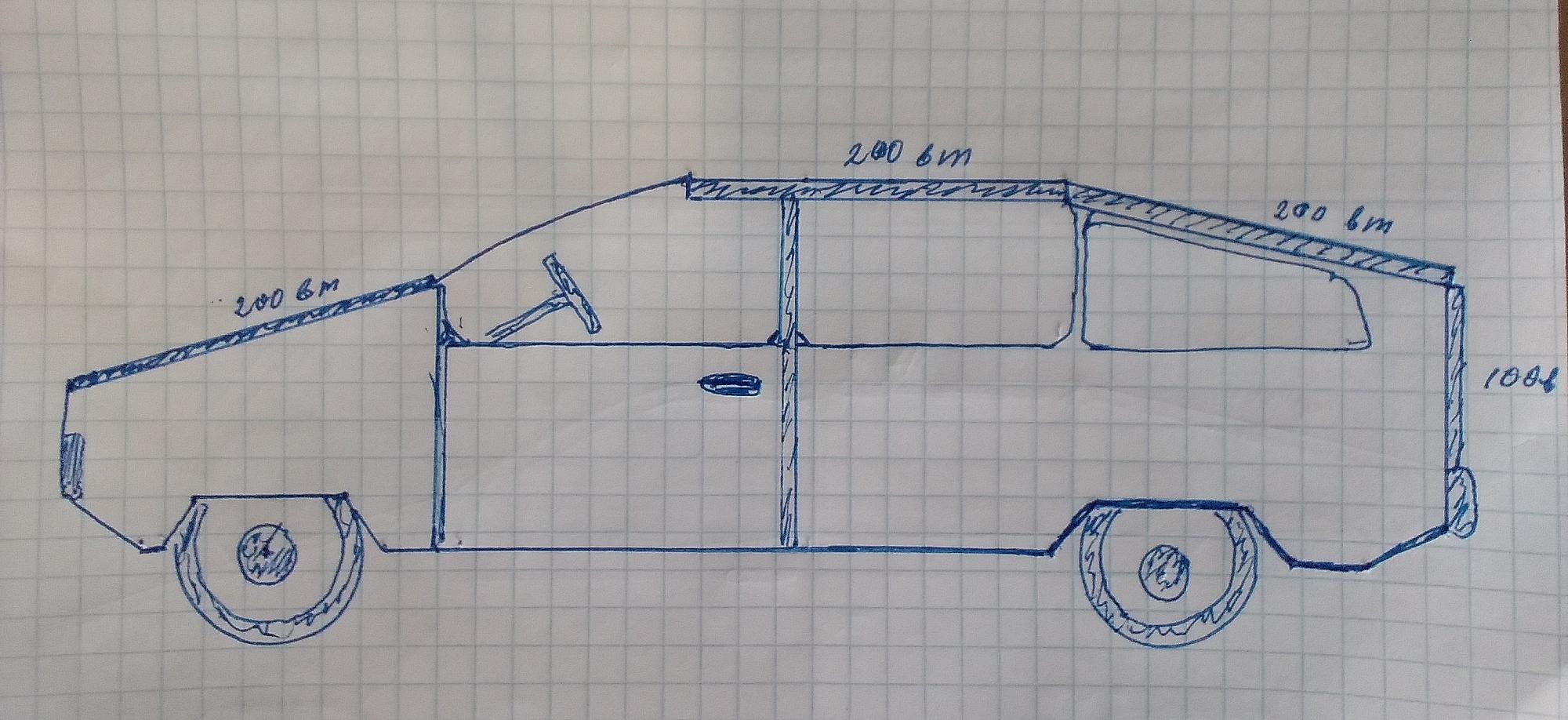

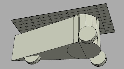

Набросал свою солнечную бюджетку (3.6м х 1.34м х 1.3м)
владимиррр
Лёд тронулся. Работа закипела.
v61
В этом проекте будет что-то от Запорожца?
владимиррр
Переднее стекло и электрика
