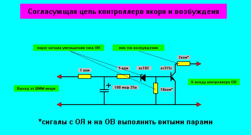

Контроллеры связал:шим с контроллера якоря,идущий на силовые ключи,сгладил rc цепочкой,инвертировал транзистором n-типа и подал на вход контроллера возбуждения.
Скорость езды осталась прежней,напряжение возбуждения с максимума 25 вольт,при достижении порога скорости,падает до 15 вольт.Ток номинал с батареи немного снизился.Ток с батареи при разгоне стал больше,180 ампер.С рекуперацией пока неопределенность,с порогом скорости надо определиться,пока он явно мал
( порог скорости,- это значение шим якоря,при котором начинается снижение напряжения возбуждения).

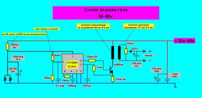

За сезон 2018 сделал электронную педаль газа,два контроллера на двигатель.Все работает,отказов не было.

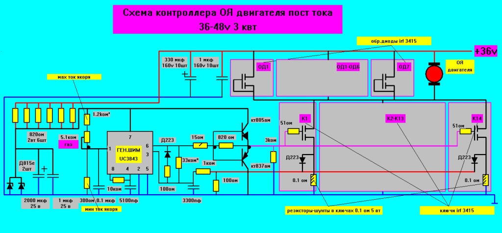

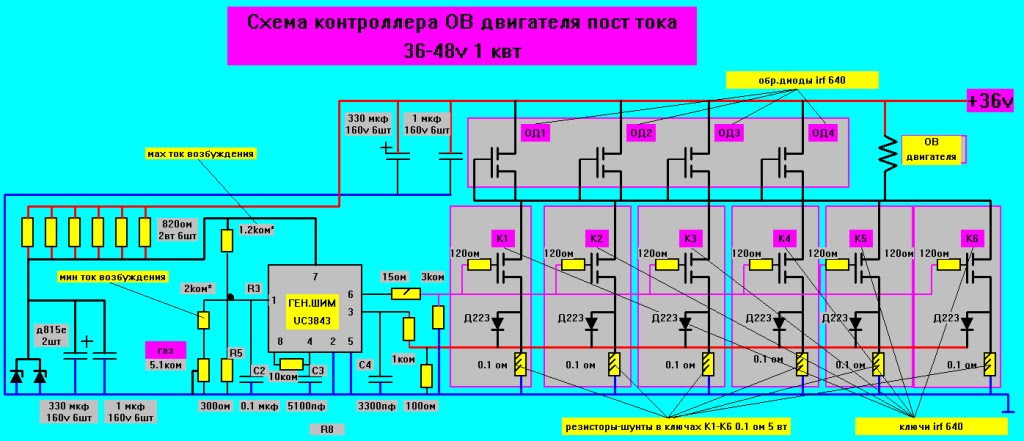

Выкладываю все схемы,которые применены на моем заз968.Все работает сейчас с тяговой 36 вольт и двигателем постоянного тока независимого возбуждения.Будет работать и с двигателем последовательного возбуждения,например ДС 3.6.А также с тяговой 48 вольт,возможно перейду в будущем,но пока и так устраивает.
владимиррр
#584
В контроллере якоря между 3 и 6 выводами микросхемы добавлено диод и резистор 100 Ом и резистор 33 ком.Это шим регулятор напряжения якоря,позволяет настроить шим от 0 до 100% без подачи напряжения на ключи,но силовая должна быть подсоединены к схеме управления.Можно вообще без силовой настроить,но тогда обратную связь с шунтов на плате замкнуть на общий минус питания.
И ещё управляться машина с этой цепочкой будет лучше при уменьшении "газа".
Обратная связь по току все равно обязательна,это защита и регулятор тока!Вместе регулятор напряжения и регулятор тока  образуют регулятор мощности.Это более качественное управление.
С согласующей платой,"газ"для управления обмоткой возбуждения (ОВ) уже не нужен,его заменит шим сигнал с контроллера якоря через согласующую плату.
С контроллера якоря шим взять с эмиттеров кт805 и кт837 и общий минус, и витой парой подать на согласующую плату;выход и общий минус с этой платы подать тоже витой парой на вход контроллера ОВ ("газ" и резистор убрать).

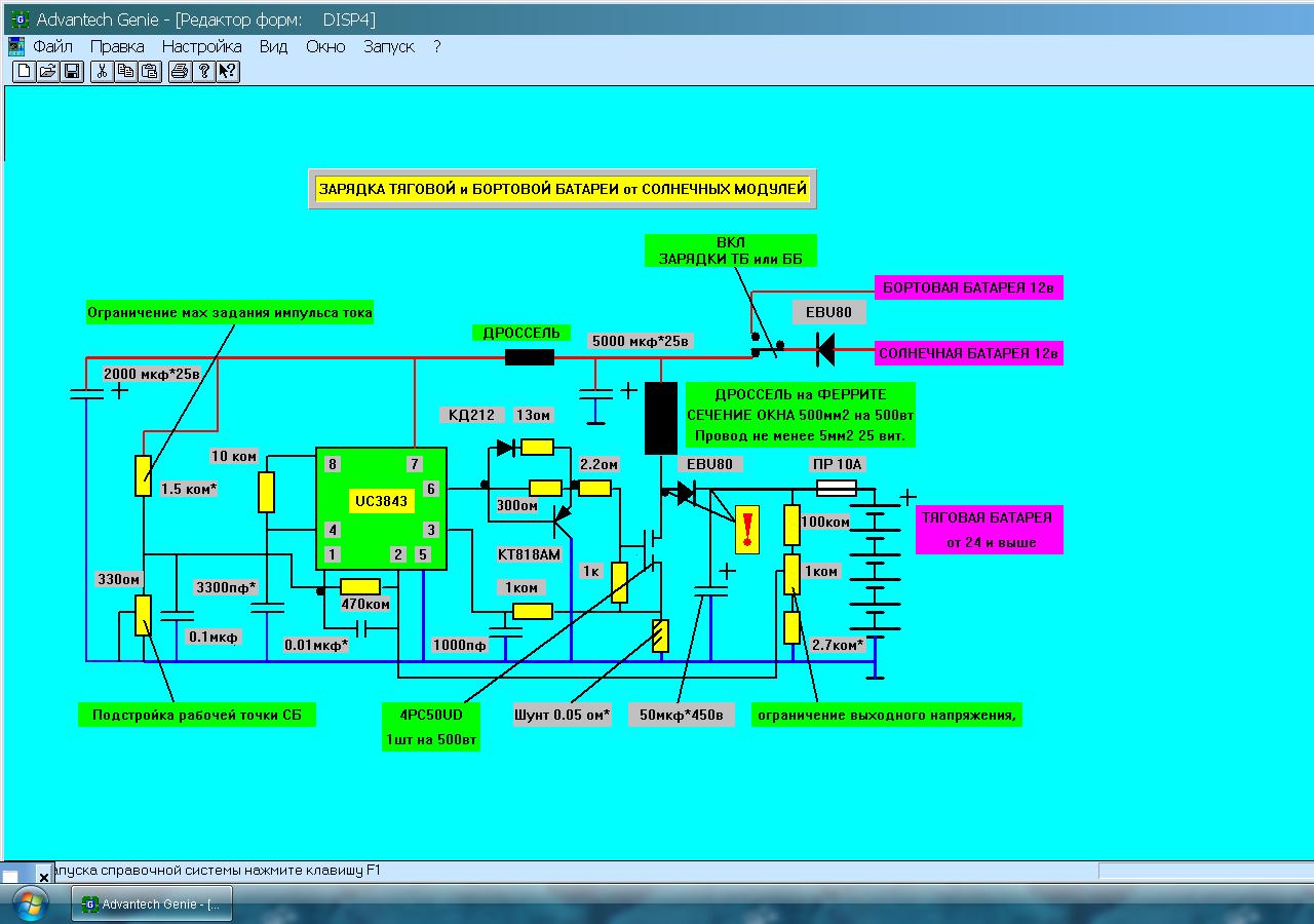

licwn
А с помощью вашей схемы зарядки акб от солнечной панели, можно батарею на 390в заряжать?
владимиррр
#588
Не вижу препятствий:в силовой, ключ,диод и конденсатор должен выдерживать 500 вольтовый импульс.Резистор в обратной связи 100 ком увеличить до 200 ком 2 вт .Конденсатор можно взять поменьше 20-50мкф.
Ток зарядки меньше 1 Ампера,предохранитель взять 1-2 ампера на тяговую.Диодов поставить лучше два последовательно,чтобы исключить на 100% опасность пробоя и попадания высокого напряжения на преобразователь и солнечную панель.
При подключении к тяговой,пустой конденсатор будет заряжаться от тяговой большим током и может сгореть предохранитель.Поэтому сначала включить преобразователь,проверить наличие напряжения на выходе преобразователя,оно должно быть равно мах напряжению зарядки,а затем вставить предохранитель на тяговую.Осторожно с высоким напряжением!!!
Ключ IGBT FGH40N60SFD должен подойти.Если проблема найти диоды,то и силовой диод тоже можно на нем сделать,для этого затвор соединить с истоком.Т.е. ключ будет заглушен и работать будет только внутренний диод параллельно ключу.Но одно дело предполагать,лучше прежде проверить,как это будет работать на активную нагрузку (лампа 100 вт,две 220 в последовательно),а потом уж пробовать на тяговую батарею.

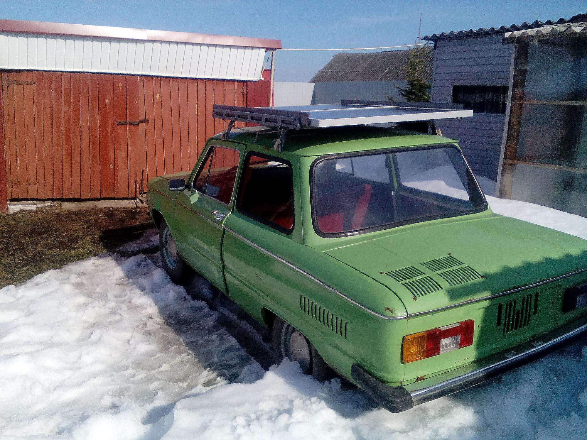

Открыл очередной 7-ой по счёту сезон: выехал из гаража (слабенько), т.к. свинец подсел за зиму.День солнечный,солнечные батареи дают 90 вт в тяговую из паспортных 200 вт- это нормально.После двух часов зарядки,ожил,уже туда-сюда легко ползает по снегу.Электроника вся работает,"завелась" без проблем.
Пятачок не большой,поелозился,туда-сюда,развернулся-уже готов к выезду на улицу.
