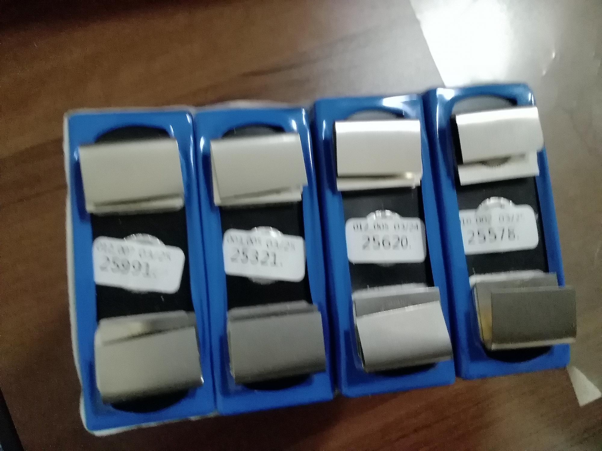

владимиррр
#935
Заказывал на tiu. ru, интернет магазине "мотор колеса" 4 ячейки lifepo4 3.2 20ач.
, прислали такие, хотя заказывал желтенькие (по договорённости заменили)
На ячейках было от 3.17 до 3.26 v. После выравнивания стало 3.22v.
По биркам на ячейках, они заряжены были до 3.25v.
Сейчас батарея 9s3p,будет 10s3p. Одну ячейку (3р) добавляю, чтоб при подаче полного напряжения лучше брал подъёмы.
Заказ выполнили за неделю, шёл из Казани транспортной компанией сдэк
С доставкой обошлось 7.2тр
