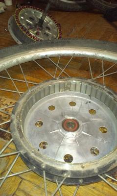

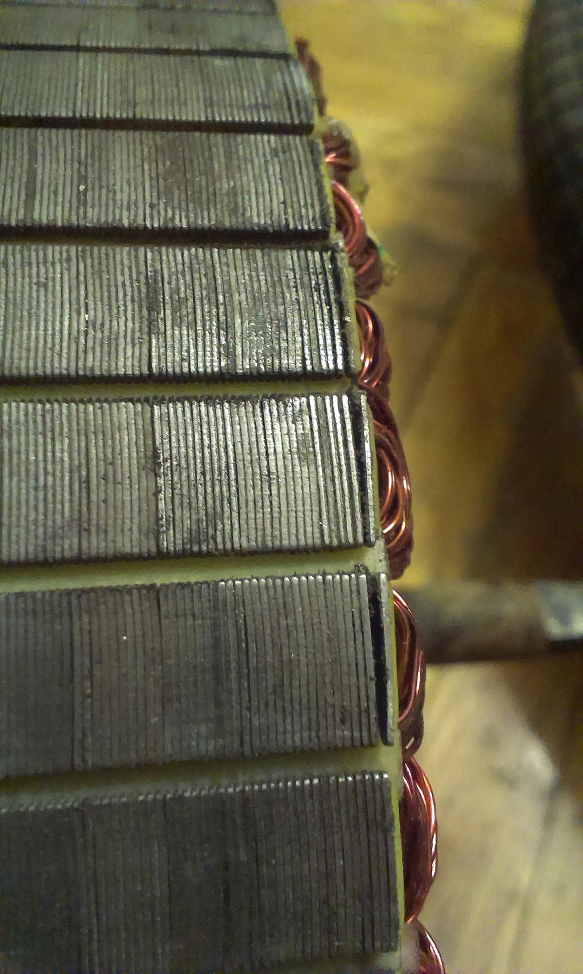

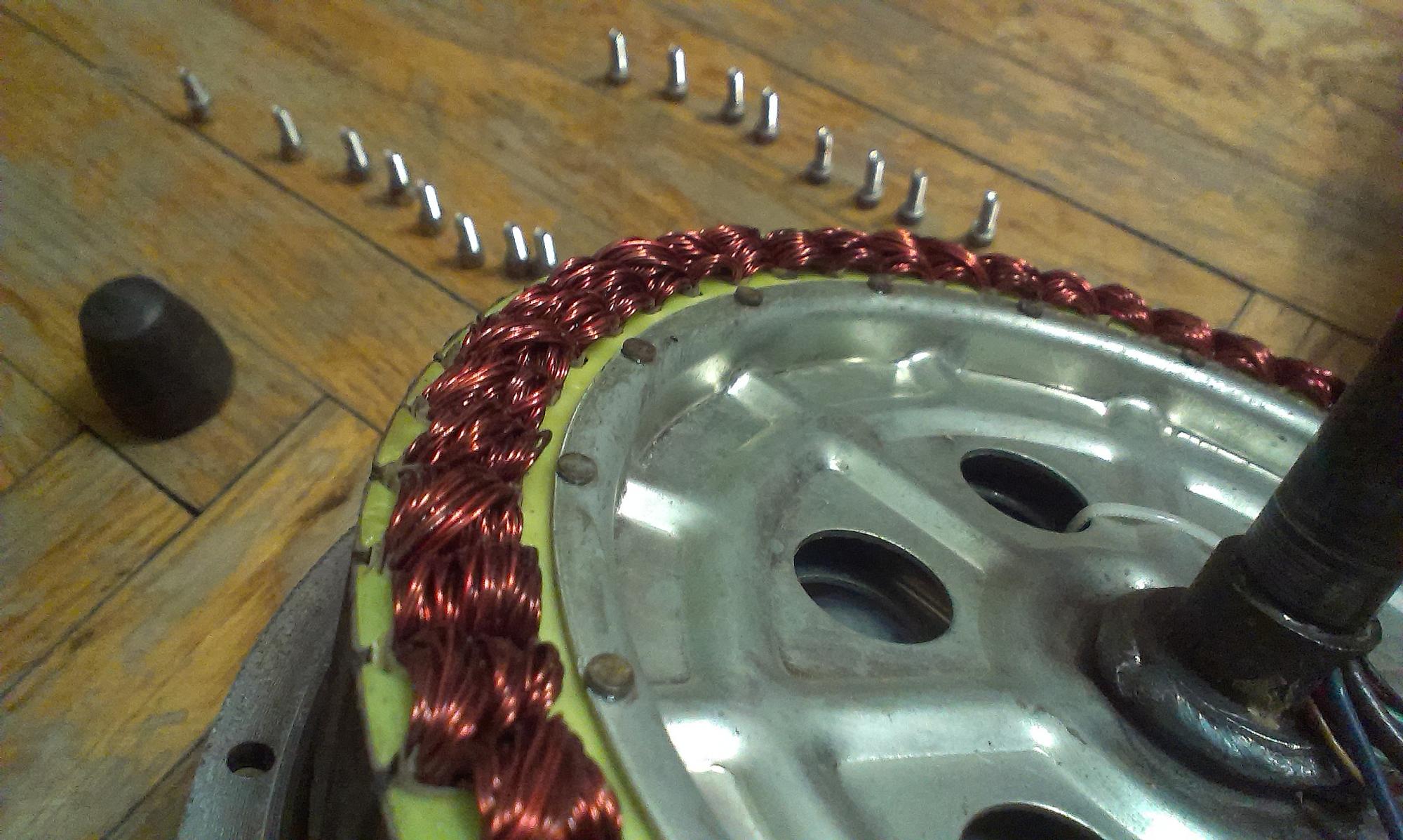

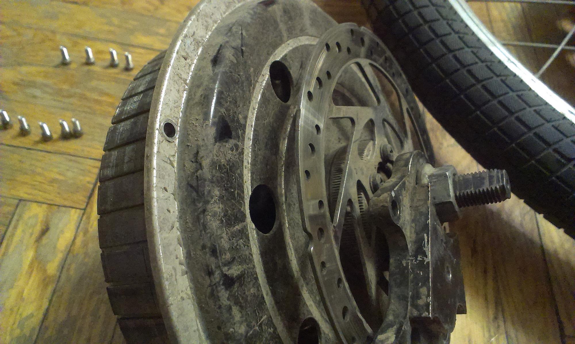

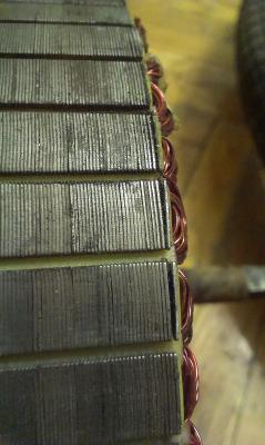

Если кто помнит, прошлым летом для борьбы с перегревом я устроил дриллинг своему моторчику  >:D см. Ответ #462
Каждый первый кричал, что ни чем хорошим это не закончится, что стружка железная сдерёт лак, попавший камень разобьёт магниты, а грязь, песок и реагенты закончат начатое. Смотрим результат:
вид снаружи (рабочее состояние мотора - грязноват)  :-)
Магниты изнутри немного пыльные, но с крышками без дырок было также
На обмотках изъянов не выявлено
Единственное, что не понравилось - в нескольких местах такая вот ерунда:
Напомню, что в киловатный двигатель вкачивается 4кВт. Выше 110 не греется.
Выводы: подозреваю, что грязь внутрь, естественно, попадала. Однако она перемалывалась до состояния пыли и вместе с воздухом выходила наружу. В идеале сделал бы сетку, для предотвращения попадания всякого крупного говна, типа щебня. Но руки пока не дошли. На счет воды - рабочая температура мотора около 70-80 градусов. Вода внутри не задерживается  :-)

[user]Dimak[/user], если бы в мотор что то попало больше 5 мм то размолотило бы обмотки на раз.
Многое зависит от стиля езды и местности. Я в последний раз буксовал в песке, и он был везде. При езде по чистым дорогам внутри будет только пыль.
Dimak
Больше половины моих дорог - без асфальтового покрытия. Лужи не объезжаю. Под дождь/снег попадал регулярно.
